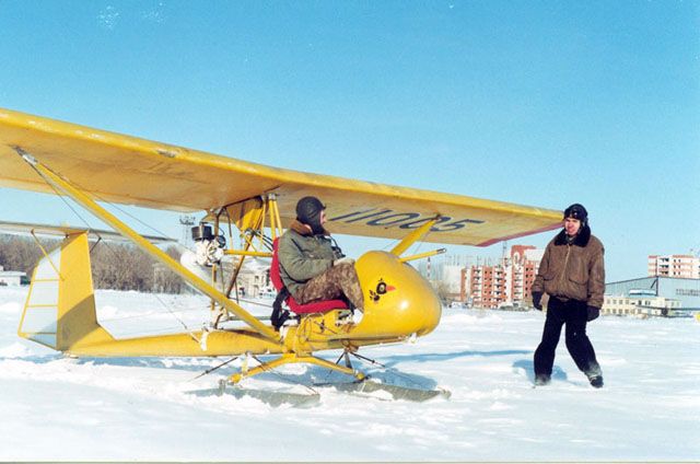

Реинкарнация крайняя КАИ-50М2 0,5П-22 модель 2000года 🙂 есть основания полагать не последняя.
История возможно позже, как фоток насканнирую ;D

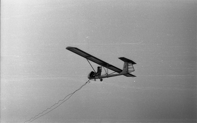

А начиналось все с резинки.
Основной материал стеклопластик, обшивки трехслойные панели и лавсан(перкаль/астролон -это уже позже на моторном).
Плюс немного фанеры, стали и дюраля.
Характеристики:
Размах - 9,2м
длина  - 4,8м
масса максимальная - 175 кг
масса пустого - 85кг
скорость сваливания - 45км/ч
скорость максимально допустимая -144км/ч
Скорость вертикальная - 1,1м/с
Качество - 14

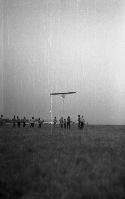

толпа студентов и ты в воздухе

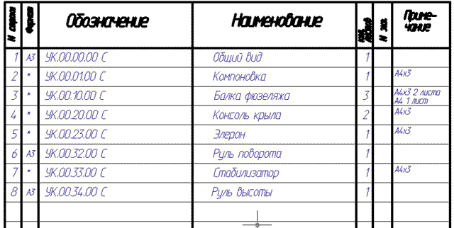

Вот перечень того, что можно отксерить сразу и отправить. Этот комплект, как я понимаю был сделан специально для сертификации-регистрации. Там есть раскладка по толщинам,  некоторым материалам. Ксерокопии этого комплекта вышлю за 300р.
Есть еще три папки с деталировкой почти всех металических деталей, теория носового обтекателя, подкрыльевая стойка, буксировочный замок, шасси, интерцепторы, управление, ПВД, киль отдельно от балки, спецификации, короче еще надо разбираться, крыла там точно нет. Но все это на кусочках тетрадных листков, милиметровки,  размерами от 50х200 до приблизительно А1-0.
