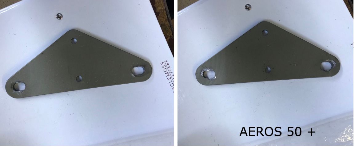

@Romaluga вот еще фотка. Узел с крыла с минимальным налётом, ангарное хранение, разбиралось один раз в жизни, налет максимум 50 с небольшим хвостиком.

То, что я здесь вижу, подтверждает мои сомнения. Как и фотки от Игл.
Разница в том что на фотках Eagle и на моей крайней фотке - узлы с битого аппарата, а вот ЭТО ФОТКИ с аппарата, который отлетал свои 200 с хвостиком без происшествий. Наверно в этом и есть весь секрет.
К тому, что не стоит судить о качестве решений по деталям, эксплуатация которых была за пределами нормальной эксплуатации.
Возможно Вы правы. Но это только предположение. Крайние фотки и фотки от Игл имеют одинаковый характер разрушение пластин. Думаю, что тут дело не в авариях.

А в несовершенстве конструкции. Наверное этот узел надо делать по типу "шаровой опоры".
Дай Вам волю и дельта крылья станут по цене и сложности как на истребителе. Следующим шагом наверное станет замена ненадежной мягкой обшивки со швами на жесткую ?
Практика подтверждает что узел с овальными отверстиями имеет ресурс не ниже чем у обшивки а стоит он максимально дешево. А форс мажоры решаются спас системой.

По носовому узлу спор бессмыслен. Это на уровне нездоровой интуиции.Приводить доводы про мировых производителей-пустая трата времени.Хуже когда слышишь,что типа АЭРОС не аргумент. Я был у них сотню раз.Это как глоток воздуха и ты переосмысливаешь все что делаешь с критической стороны.
Чтобы решить проблему разрушения аллюминия в моменты перекашивания распорной втулки, достаточно установить шайбы между втулкой и пластиной. А тело болта рассчитать так, чтобы гайку нельзя было перетянуть. Все!! Это решение стоит пол копейки. При желании можно найти ещё кучу решений, таких же простых и дешёвых. Для такой солидной контры, это должно быть пустячной мелочью. Хотя в авиации мелочей не бывает!!! "Не сотвори себе кумира". Всем, даже великому Мерседесу, есть что улучшать. А великому Аэросу уж подавно.
