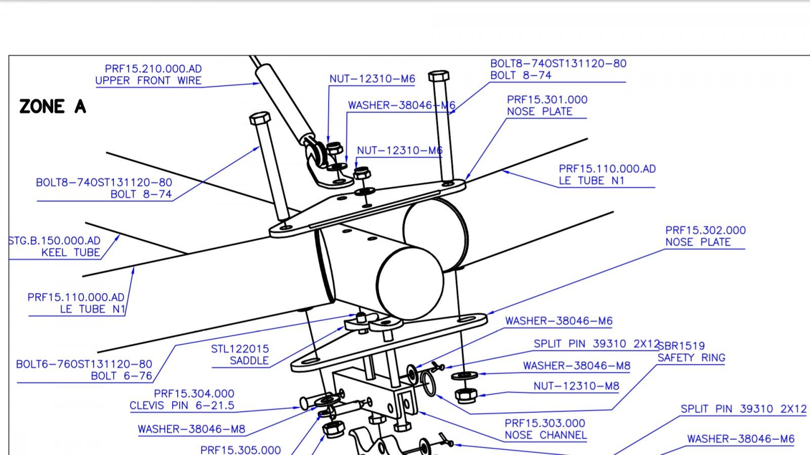

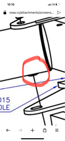

Спасибо, Сергей, очень интересная информация. На чертеже что-то торчит в районе нижних отверстий консольных труб. Что это?Уверенн- Болт!

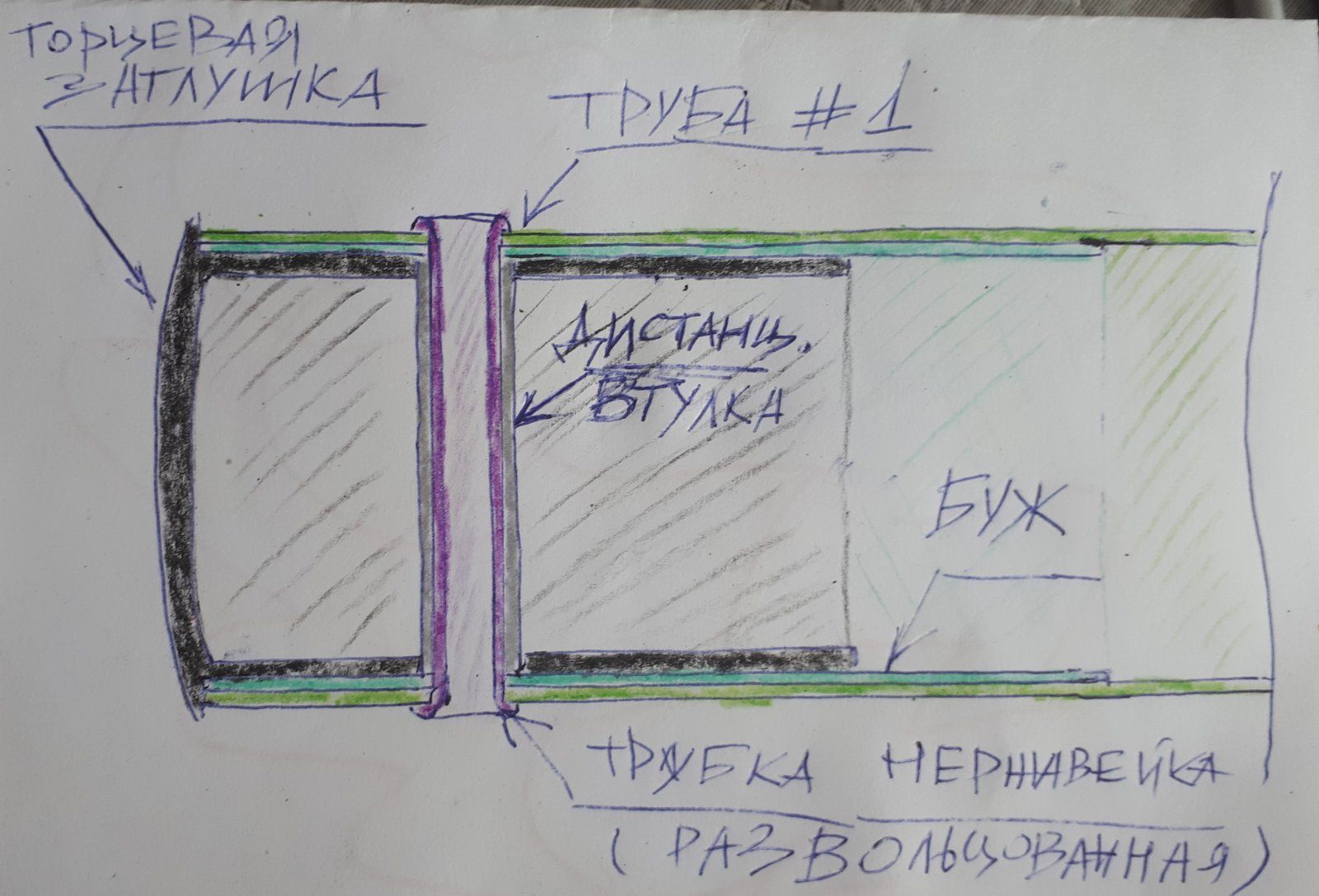

Вот об этом я спрашивал.Элементы крепления лягушки который вставляются а швейлер. См фото узла постами выше.
Это развольцованая трубка в отверстии.
Спасибо, так и думал. Просто на фотках её не увидел. В приложении у Вас дан разрез этого узла. Для выпускников техникума могу заметить, что всё правильно прорисовано. Только так и быть должно. Обратите внимание, что внутренняя распорная втулка не должна быть просто цилиндром. Ее торцы должны повторять радиус трубы. Чтобы втулка точно прилегала к внутренней поверхности трубы и служила правильным упором при вальцовке наружной втулки.Это развольцованая трубка в отверстии.
Для полного осмысления технических решений Аэроса надо ещё знать точный диаметр отверстий в верхних пластинах под консольные болты. И толщину пластин.Это развольцованая трубка в отверстии.

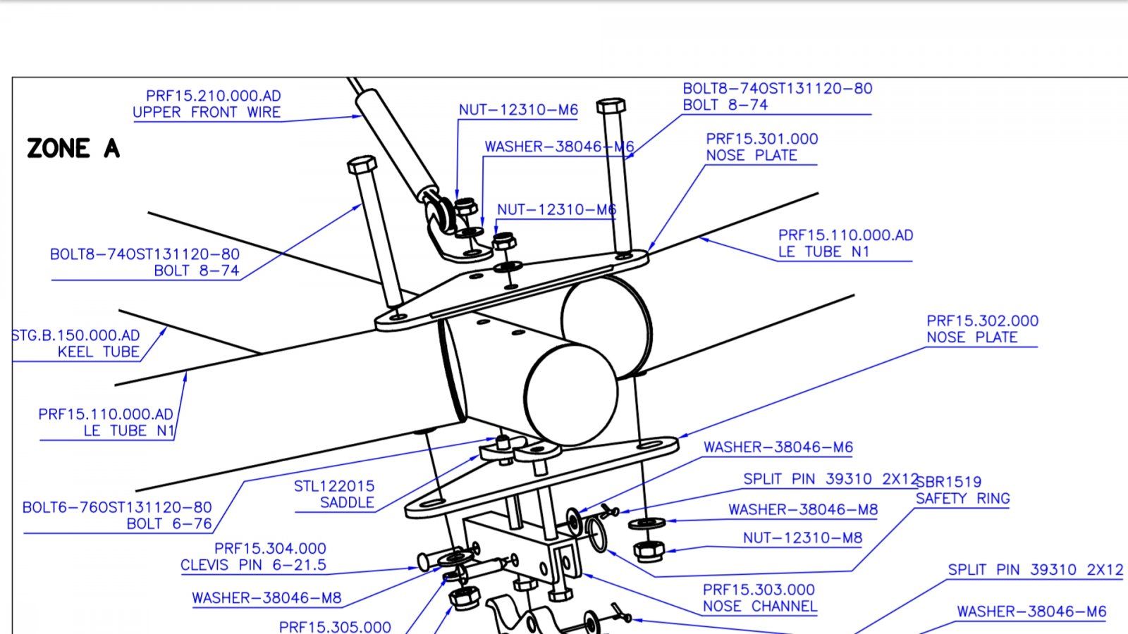

Ну Роман у вас и объяснение,,, Вы сами то в это верите, или просто так, побалагурить...Могу попробовать объяснить. Вы всё правильно пишите о том, что при натянутых верхних и нижних тросах, и при постоянном натяге поперечины, носовому узлу ничего не угрожает. Это наверняка прекрасно понимают участники обсуждения. Но! Очень часто возникают обстоятельства, которые многие недооценивают. А именно:
1. Неаккуратная сборка, о которой упоминал Вадим.
2. Вытягивание тросов.
3. Необходимость регулировки угла V и натяга поперечины.
4. Изменение размеров и положения трапеции для стыковки крыла с телегой.
Всё перечисленное встречается на практике очень часто и приводит к перегрузке носового узла.

Это правильно. Хочу повторить вопрос для тех, кто желает подумать. Почему Аэрос делает овалы в пластинах по оси, перпендикулярной килевой трубе? Хотя казалось бы, надо вдоль оси консоли.А мне еще и мозоль мешает.😴 Но все ж стараюсь чуть пониже. Это так, чуть разрядить. Давайте жить дружно и поменьше выпендриваться.
