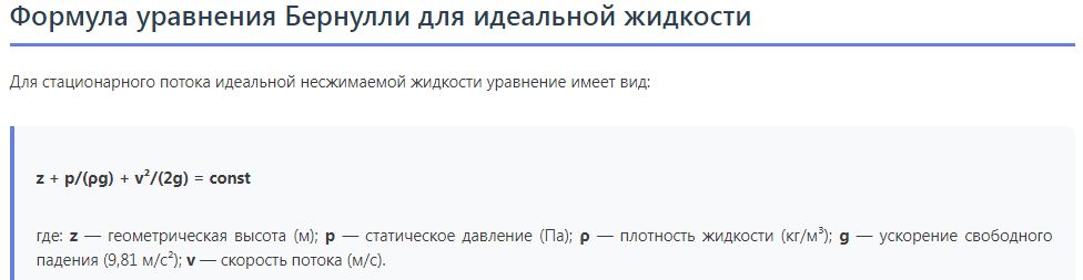

По закону Бернулли в том сечении давление должно возрасти с учетом квадрата скорости протекания воды.
Но вот беда, давление в крестовине не зависит от скорости протекания воды. У меня есть возможность отключать все ответвления капельного орошения.

1. Скорость протекания воды не зависит от сечения трубы, а зависит от высоты твоей емкости из которой течет вода.
Это подтверждается твоим экспериментом и формулой Торричелли, которую учат в школе, но ты физику почему то прогуливал.
Именно по этой причине ты Торричелли называешь Паскалем.
2. По закону уравнению Бернулли давление НЕ должно возрасти с учетом квадрата скорости протекания воды. Этот бред ты придумал сам себе.
С учетом скорости протекания воды в квадрате зависит скоростной напор (динамическое давление) которое в физику ввел Ньютон. Бернулли к скоростному напору не имеет ни какого отношения.
А Бернулли придумал уравнение по нахождению "Полного давления", которое у него Константа и которое не зависит от скорости потока.
По этой причине Толик: Твой эксперимент на даче - ПОЛНОСТЬЮ подтверждает теоретическую выкладку Бернулли.
Совет тебе: Прежде чем лялякать о у.Бернулли и пытаться учить других - выучи это уравнение сам.
Да и очень важная информация для особо тупых: Манометр измеряет "Полное давление", которое не зависит от скорости потока, и по этой причине в трубах с разным сечением все манометры будут показывать одно и то же (в полном соответствии с у.Бернулли).

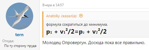

формула сократиться до минимума.
p1 + v1²/2=p2 + v2²/2
Молодец Опровергун. Досюда пока все правильно.
