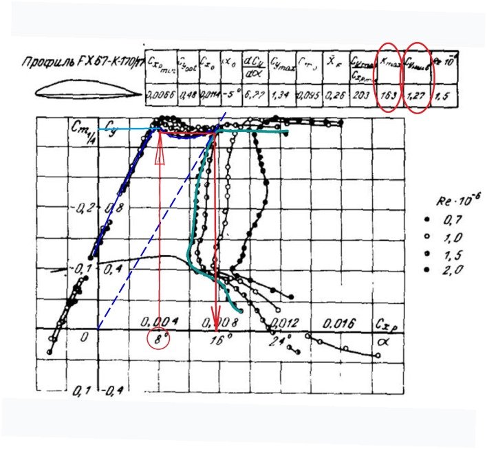

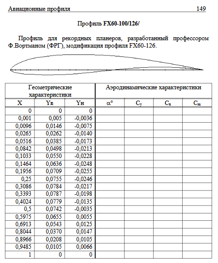

Коэффициент планирования- это отношения дальности планирования к исходной высоте. Зависит от направления и силы ветра. В аэродинамике принято понятие - качества ЛА, т.е. отношения Су к Сх. В штиль оно равно коэффициенту планирования. Современные ламинарные профили имеют качество - за 150, а планер, например, немецкий Schleicher ASH 25 с качеством около 57-60. Вот картинка из атласа профилей с реальной продувкой. К мах =163.
У вас картинка неверная.
Су/Сх = 1,2/0,04 = 30
У вас в Сх лишний нолик после запятой.
Если взять ваши данные для УА=+8° то будет вот так: 1,4 / 0,004 = 350😢😢😢

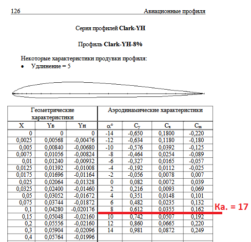

Ой! УПС! А почему в атласе ЦАГИ данных по профилям FX ..... нет? А?
На планерах вроде как используются профиля Clark-Y
И вот в атласе ЦАГИ подобный профиль есть.

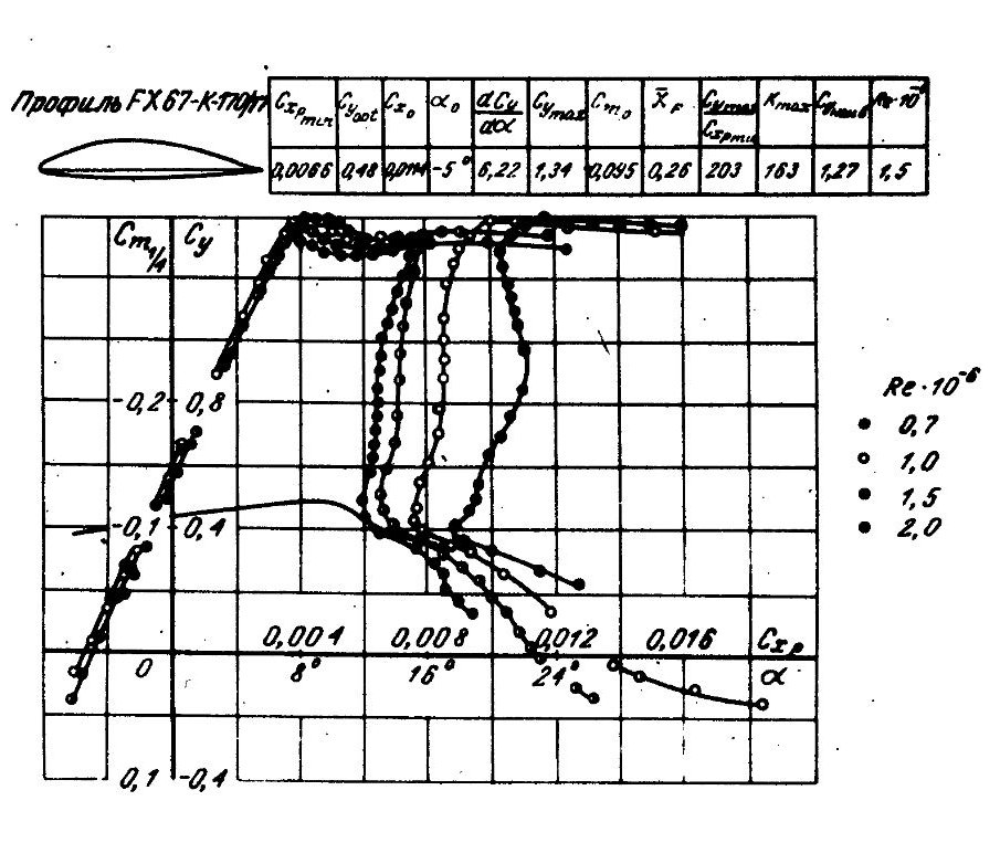

Да вы и поляры читать не умеете, Су-f(Cx) и Cy-f(a) не отличаете. Посмотрите хоть тогда таблицу сверху. Скачайте атлас - Атлас профилей - Кашафутдинов С. Т., Лушин 0. Н. - 1994
моя картинка -см. стр.72

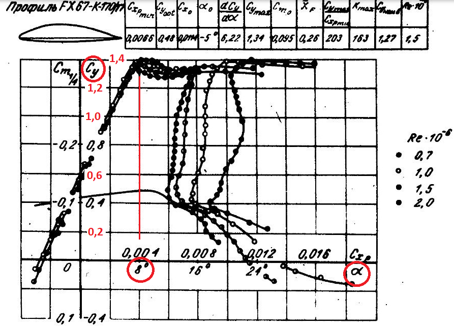

Давайте посмотрим какой нибудь профиль (для планера) и его Су и Сх на УА=+4, +6, +8°.
И посчитаем аэродинамический коэффициент (Кa. = Cy/Cx)
Нам не таблица сверху надо и не таблица снизу. А также не сбоку.
Нам нужны данные продувок профиля в АДТ: где видно, какие Cy и Cx у профиля при определенном УА.
Где на вашей поляре значения Сх для УА=+8°?

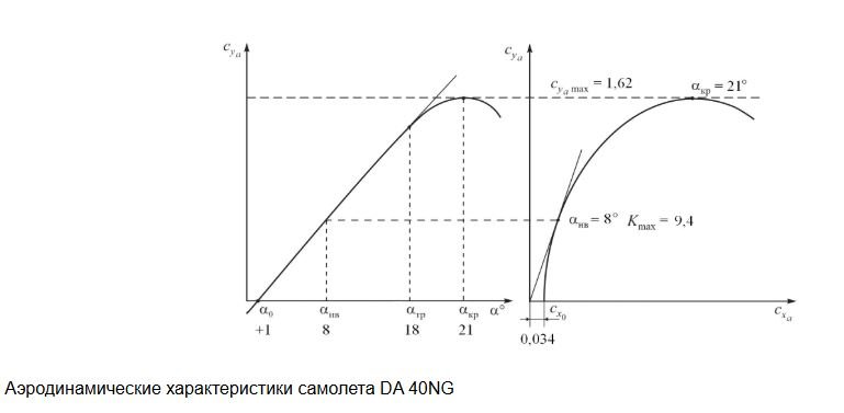

Вот пример поляры для самолета. Для профиля смысл тот же. Касательная из начала координат к кривой Су/Сх дает максимальное качество.
Для нашей поляры профиля - тоже самое.
При УА-8град. имеем Су=1,24 и Сх=0.0 076. К=1,24/0,0076=163.
Читайте учебники, литературу по планерам и все поймете.Из меня педагог начальных классов неважный, поэтому откланиваюсь от дальнейшего обсуждения
При УА-8град. имеем Су=1,24 и Сх=0.076. К=1,24/0,0076=163.
Так Сх=0.076 и тогда Ка = 16,3
или Сх=0.0076 и тогда Ка = 163

У большинства планерных профилей Ка = 0,02 ... 0,03 ... 0,04 для УА = +4 ... +6 ... +8 ° соответственно.
Вам какой дурак нолик приписывает? 0,004 .... 0,008 🤣🤣🤣
У вас на УА = +16° ..... Сх= 0,0076? ДА? ВАУ!!!
Не смею задерживать, всего вам доброго!
Да я вижу Ка=9,4
А где поляры с качеством 30,40,50,60,..... 300 и выше?😢
