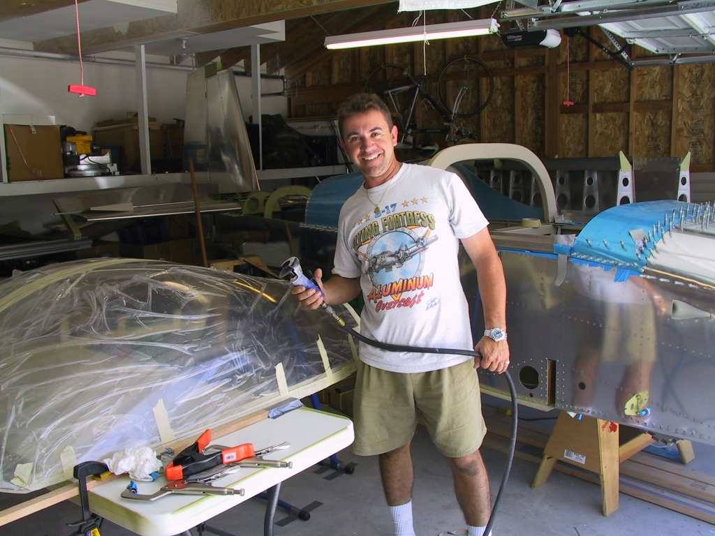

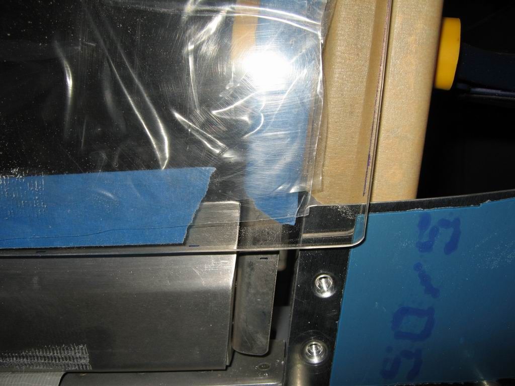

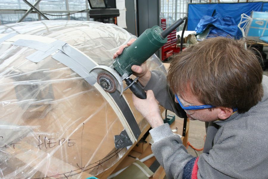

Тут главное не спешить.  Нагрейте мастерскую пожарче, закрепите фонарь хорошенько во всех местах. Место разреза залепите либо липкой лентой или изолентой. Резать начинайте с середины сверху и следите за балансировкой обеих частей.   Используйте самый высокооборотистый инструмент с диском для металла (болгарка работает очень хорошо) который у вас есть.  При проходе резки верхней части последовательно используйте липкую ленту  для удержания шва.   Просто будьте осторожны и помните что фонарь трескается при резке в холодных температурах и в последней стадии когда обе половинки могут сдвинуться. Помните что резка фонаря очень отличается от резки обычного плоского плексигласа на столе.
Удачи.
Добавлено  очень хорошие результаты при раскройке фонаря дает вибрационный инструмент патологоанатомов. Работать с ним очень легко и чисто. По словам одного доктора который резал 🙂.

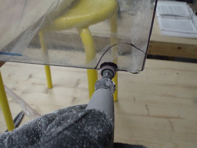

А как обработать шов? Ведь возможны заусенцы и сколы, по которым в последствии могут пойти трещины...
Мелким напильником легко пройтись по заусенцам, потом наждачкой, тоже мелкой. Наждачку брать мельче и мельче. Можно и пеноблоком со шкуркой (не знаю как это правильно переводится - sanding block) Шов можно так отполировать что и не подумаешь что там разрез был. Время нужно и не забывайте про высокую температуру в мастерской.    Когда будете сверлить отверстия в плексигласе там тоже своя методика.  Обороты дрели (лучше пневмо) максимальные и сверла лучше специальные. Можно и обычной электродрелью с нормальным сверлом если человек опытный и знает с каким постоянным усилием нажимать на сверло.    Потренируйтесь сначала на обрезках.
