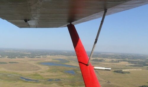

Как правильно сделать, куда установить и, самое главное, обгреть ПВД?
    74,2 КБ · Просмотры: 342
Место под крылом выбирается каждый раз индивидуально. Так что у Бича оно чуть впереди - у "аккордеона" чуть сзади. Это не жёсткое ограничение - просто надо найти для него место, при котором на всех эксплуатационных режимах поле давления будет иметь минимальные возмущения....
Попробуйте поодевать на Биче чехол на ПВД, если его установить ближе к задней кромке - вечно на коленях ползать будете. А "аккордеон" - высокоплан, и у него ПВД выше головы стоящего под крылом человека.
И эти соображения ТОЖЕ учитывать НАДО 😎 при выборе места установки для ПВД...
На фото очень хорошо видно где стоит ПВД у сертифицированных самолей от BEECHCRAFT
У меня есть большое подозрение что это только приемник полного давления и статика там не забирается.
На самом деле, большое значение имеет то где и как забирается статика.
2 kvadratov
Скачайте книжку "Приборы на самолете" Д.А.Браславский и С.С.Логунов. Там на страницах 108-110 найдете и про мощность нагревателя (около 40вт), и про то как правильно установить стандартный советский ПВД. Ступеньки там точно недолжно быть. Думаю если бы вы забоирали статику из кабины погрешность была бы сравнима, по крайней мере не упиралась бы на 110
Помнится, показывал фотографии КАИ-50 и других самоделок в одной небольшой частной летной школе, в штатах, там обратили внимание на то что везде стоит стандартный ПВД-6М, знакомый им прежде всего по спортивным самолетам Як.

У нас вначале было так: одна трубочка короткая крепилась на первой трети подкоса от фюзеляжа, вторя трубочка тупо обоывалась внутри крыла. Заводишь мотор - 30-40 км в ч показания. Сдёрнул нафиг трубку, что в крыло - показания упали, но дёрганья не перестали. Вынесли трубку от потока винта - жизнь наладилась. Посмотрите на моё фото. На контрподкосе закреплена трубка ПВД. Сечением... Хз, как была. Торчит сантиметров на 30 вперед подкоса, потом идет вдоль всего контрподкоса и спускается по заднему подкосу к низу фюзеляжа, где заходит внутрь самолёта и к прибору. Претензий к показаниям нет. Но правильно ли это, что полметра трубки из нержавейки внутренним сечением миллиметров в 4 привинчино к самолёту, обогрева нет... Я хочу летать всегда и везде. Поэтому хочу быть уверен, что сделано всё правильно и правильно работает. Это ж не хохма - показания скорости. Тем более на самолёте, в котором где газ убрал - там и сел.

Vitalich - на  каком то  фото у Вас видел частично  приёмник  ПВД.
А есть фото ПВД полностью - от торца до места установки в  крыле ?
«ПВД  на  подкосе  крыла»
Показывает правильно. Проверял по GPS.
Из  темы :
http://www.reaa.ru/cgi-bin/yabb/YaBB.pl?num=1271691926/600
В  общем  ПВД  на  короткой  трубке.  Похоже  на  нашу  конструкцию.  Но  не  впереди  крыла  а  на  подкосе.
И  показывает  правильно.  Правда  там  нет  ступеньки.
У меня тоже возникла такая проблема, прибор врёт относительно GPS на 15км/ч, показывает меньше чем на GPS, сегодня снял статику с прибора и о чудо, покозания с GPS стали похожи, трубка ПВД стоит на подкосе в верхней части крепления подкоса к крылу и так же имеется на трубке ступенька после ПВД.
От подкоса до ПВД длинна трубки примерно 400мм, буду менять трубку что бы была без ступеньки и сделаю по длинне, после напишу результат.
