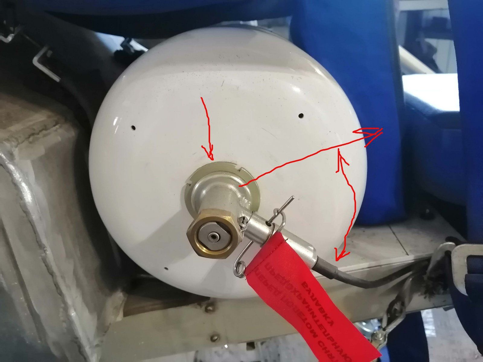

Всем привет! Осенью приобрел спассистему МВЭН 500 за 154800руб. По поставке вопросов нет. Но по согласованию технических характеристик и рекомендациям по установке от производителя помощи «0». Единственное, что удалось добиться – это габариты контейнера, длина фала из системы – до 2-х метров и под заказ длина троса привода. Все остальное – обращайтесь к производителю дельталета. Но, допустим, производитель я. Что делать? Спасибо В.Мысенко и форуму, хоть что-то прояснилось. Верю, что эта спассистема возможно лучшая из доступных, но почему бы не написать для неё инструкцию хотя бы как у «Мухи»? К чему такая завеса секретности?

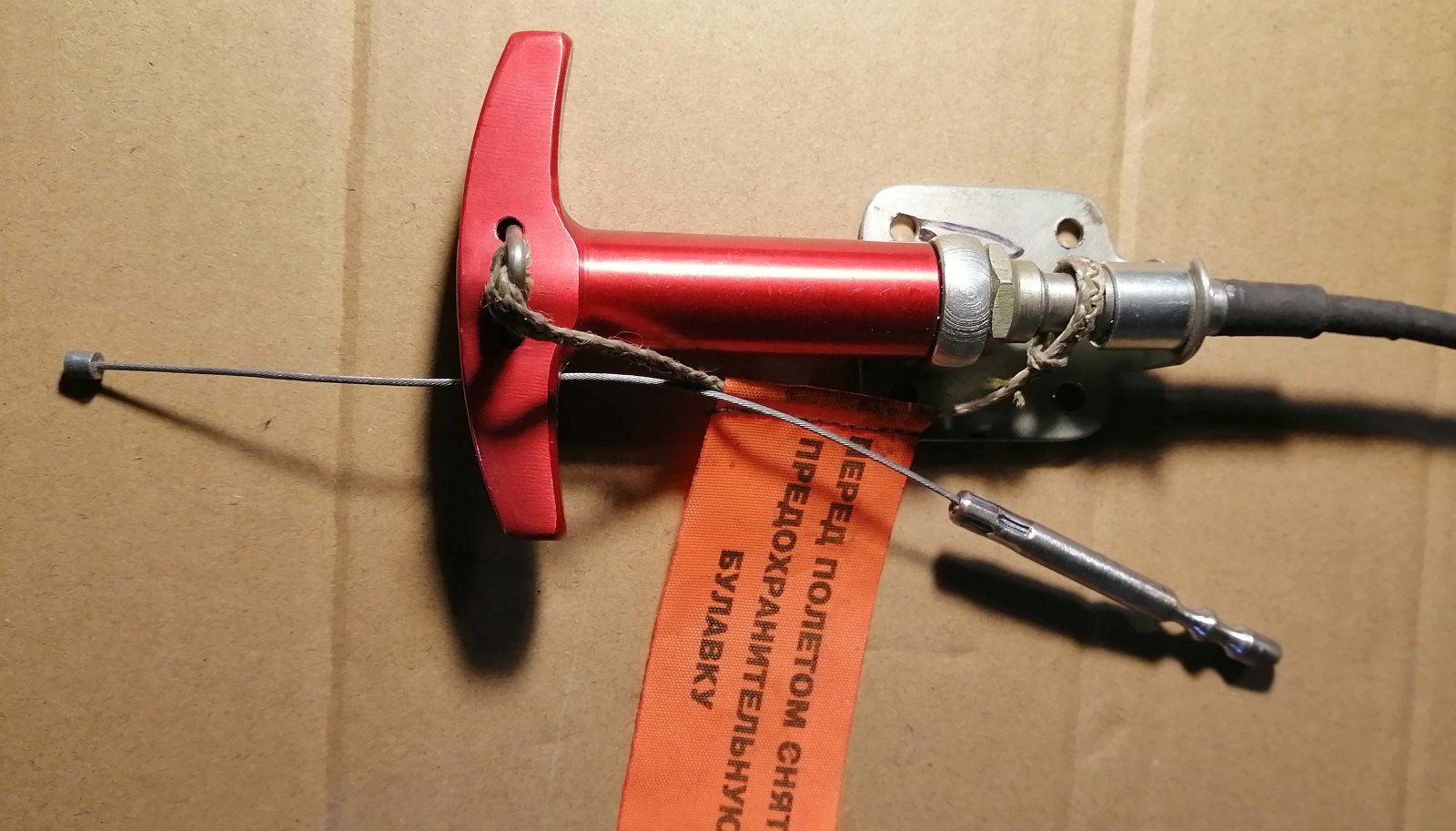

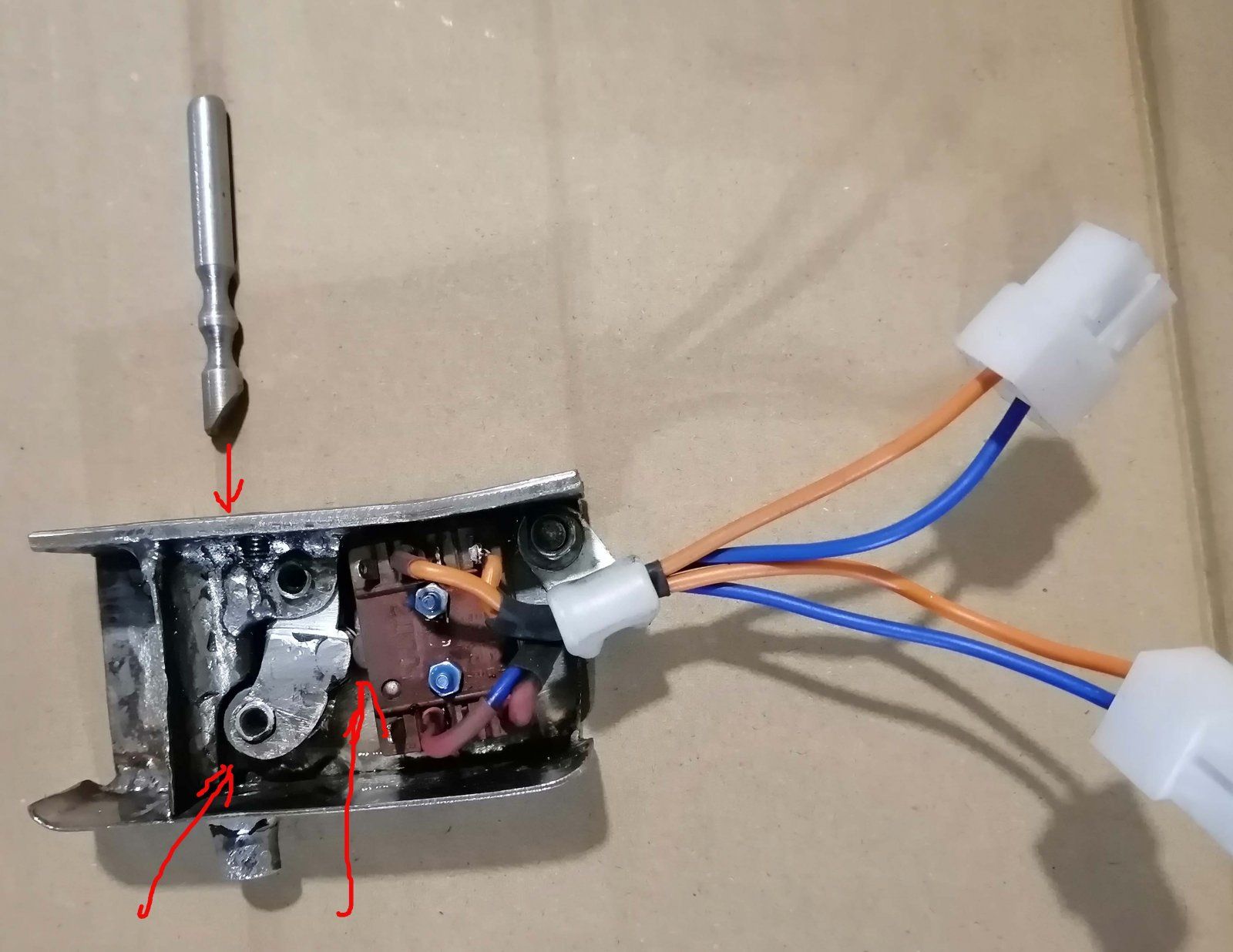

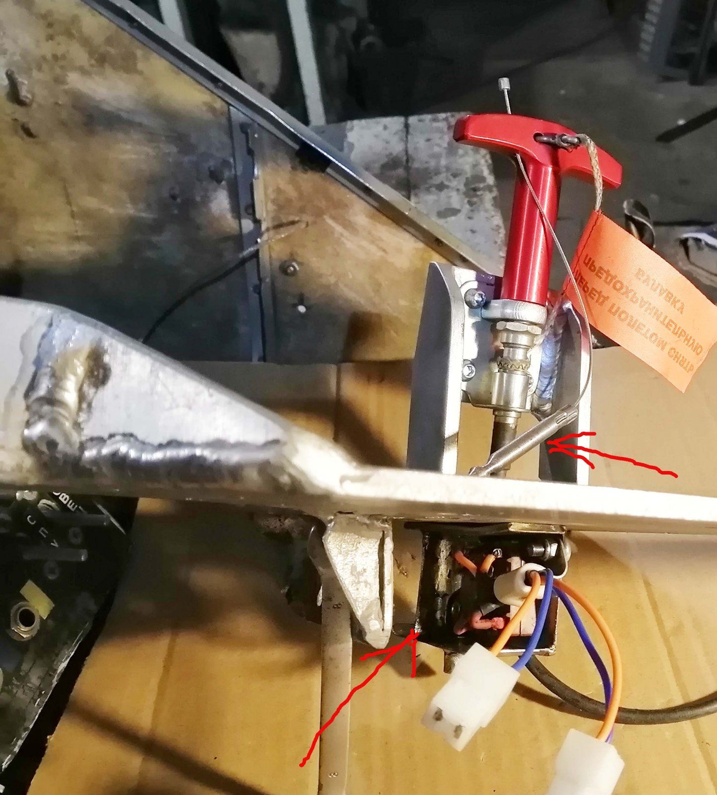

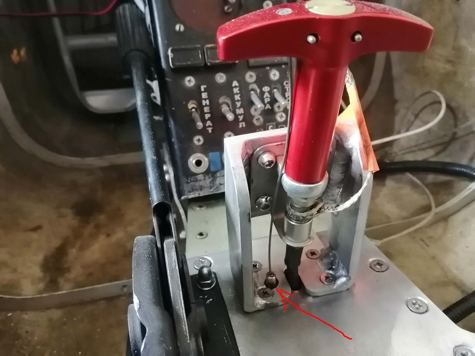

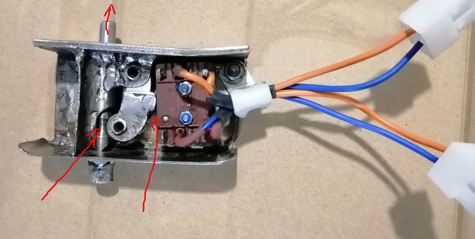

Здравствуйте, Otto и Альбатрос! Спасибо, что откликнулись. У меня КТ-500. В целом её уже установил, но вопросы остались. Например, при заказе так и не смог выяснить длину вытяжного фала. Такого размера, как «Вам хватит» я не знаю. Что торчит, хватило протянуть до узла подвеса. Заказал дополнительный фал для укладки по крылу. Сколько остается внутри контейнера – вопрос. Хватит ли этого, чтобы стропы не запутались в крыле? Следующий вопрос: фал рекомендуется при прокладке крепить пластиковыми стяжками, но они достаточно прочные. Какое количество стяжек и с каким усилием сможет порвать энергия выстрела? Далее: направление троса привода было не под нужным углом. Мне пришлось открутить корончатую контргайку на контейнере и провернуть узел градусов на 30. Что там внутри – х.з.? Ничего я там не переклинил? И еще, что меня беспокоит. На какую длину вытягивается трос привода? Судя по внешнему виду конструкции там достаточно дернуть ручку на 1см. Пойдет ли трос дальше? Это необходимо для срабатывания установленной мной системы отключения двигателя.
1,5 - 2 метра (в контейнере). Плюс три, при прокладке от узла подвеса внизу к концу килевой и от конца килевой до отверстия под мачту. Этого на самом деле хватает. НО! Эту длину учитывай и при расчете минимальной высоты срабатывания БПС. Я для себя определил эту высоту в 100 метров, прописал ее в РЛЭ. Ниже вероятность спасения уменьшается.
На 30 град- нормально, сказали на фирме.
Если нажать кнопку на Т-образной ручке и слегка потянуть её , то сначала освободится её шариковый замок, ручка сместиться примерно на 1 см, и выберется слабина. Попробуйте это не снимая чеки с затвора. Для срабатывания с усилием придется вытянуть ещё сантиметра 2-3.
