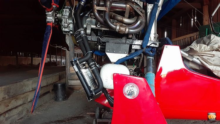

Хенрик, у меня как раз секонд чанз. Там очень тугие пружины на бойках, поэтому дёргать надо ОЧЕНЬ сильно и один раз. Если трос выскочил, а система не сработала - то осечка пиросистемы Там один патрон, но 2 капсюля КВ-22 от гладкоствольных патронов. Заменил порох и капсюли, переуложил (парашютисты помогли), пересыпали тальнком, но засунуть купол обратно не получается - нужен пресс, постоянно сантиметров 5 не хватает  :~~)

-мы купили в Штаттах систему с ракеткой на сжатый воздух
(первый снимок)=с алюминевым корпусом...
https://www.bydanjohnson.com/second-chantz-for-the-second-time/
=замок на многих шариках,надёжный!
http://trikesforsale.sportaviationcenter.com/wp-content/uploads/sites/10/2011/01/Second-Chantz.jpg
-хотим заменить на лёгкую,композитную бутыль.

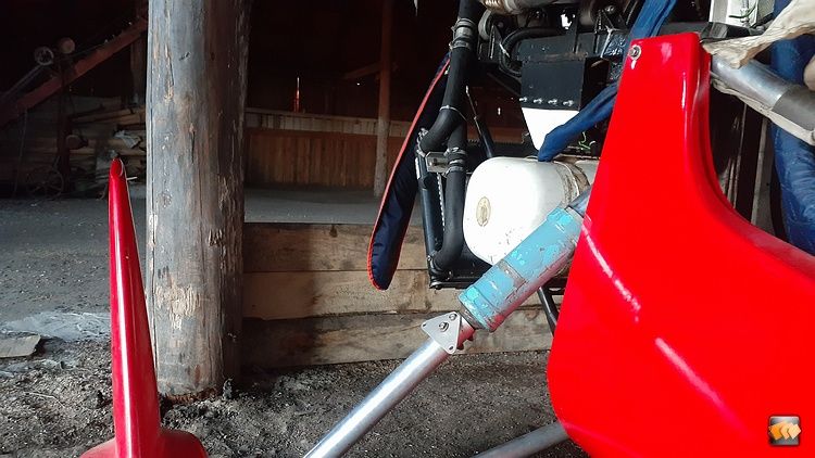

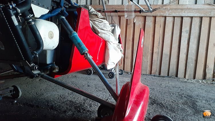

На пути выхода купола Абсолютно
Ничего ! Даже близко Ничего ! ..

А что мешает переделать кронштейн крепления БПС и направить выше обтекателя?
FLY 116
Заблокирован
г.Казань
Установите ее в кабину , под бедренными костями , ближе к коленям.
