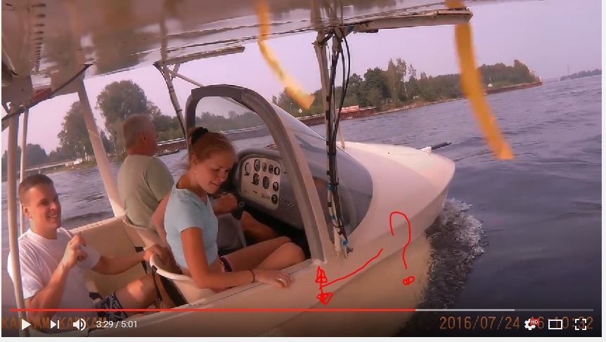

Когда мы свои жабры делали была та же проблема. Пришлось постепенно увеличивать их размер, пока самолет в статике не встал на ровный киль. Как только этого добились все встало на свои места. Остальное было уже проще: подобрать угол и уровень установки жабр. Зато результат превзошел ожидания.
https://www.youtube.com/watch?v=RjkaSdIHr44
[media]https://www.youtube.com/watch?v=RjkaSdIHr44[/media]

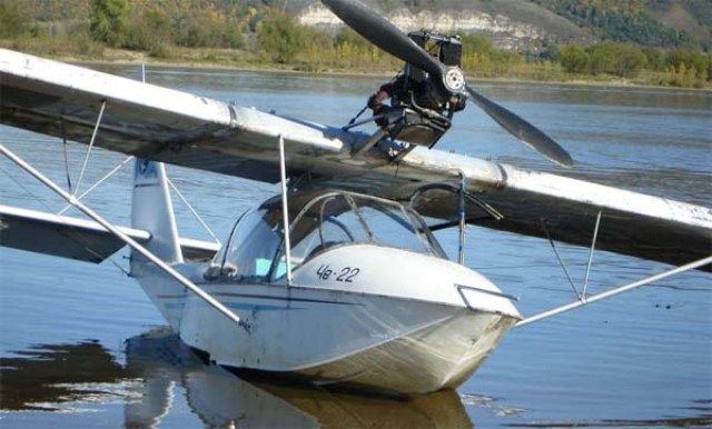

Ну да, поплавки хороши для чистого гидросамолета. Амфибийные поплавки - дело дорогое и проходимость не та. Но в принципе в 30-е годы делали и такие амфибии - Северский например.
Но я лично если бы делал амфибию, то лучше конечно лодку.
Но амфибийные полеты как показывает практика, составляют не такой уж большой процент. В-основном если есть широкая озерная сеть или речки , то амфибия и не нужна. В Северной Америке так и есть. Проще летать над водой и самолет держать у причала рядом с домом.
Еещ один фактор - сезонность. Если водный сезон 2мес. то все остальные 10мес амфибия не нужна. Нужен просто самолет.
В-общем для того чтобы полетать в выходные на озера нужна просто дешевая лодочка которую удобно хранить и быстро собирать.
Двухместный самолет с такими характеристиками если не делать амфибию можно построить достаточно дешево и мотор подешевле использовать.
Мы то все учились летать с Б.Черновым. Он свой самолет построил по нынешним меркам даром и моторчика 582 ему хватает за глаза чтобы так же летать по всей волге.

можно и черпнуть воды
Пробовали принудительно черпануть. Не получилось.
Так получилось один раз, что при посадке на воду не была убрана носовая опора. Посадка прошла жестко, но без капотирования, просто с резким разворотом. Примерно как на видео с Дорнье. Боком проскользил мтров 10 и успокоился. Из последствий только адреналин. 🙂
Невский, может волна от моторки совпасть и тогда сразу несколько ведер будет. Будьте пжлста бдительней!

Gavia, на много от киля жабры задрали вверх или вровень?
