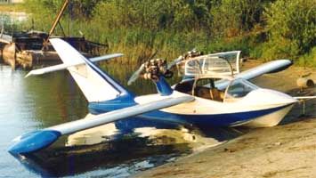

жабры разве гладкие
На моем самолете жабры не идеальные. Можно сделать и получше. Но по сравнению с Дорнье и с Айконом они создают гораздо меньшее сопротивления из за другого профиля задней части жабр. Вместо редана плавное сужение, которое создает нужный скос потока.
Это подтверждается и характеристиками самолета, которые оказались точно такими же, как до установки жабр. При этом выход на глиссер и дистанция разбега при полной загрузке улучшились.
Совершенно верно. Жабры без реданов должны меньше грести. Мы делали много продувок в трубе корпусов лодок и выяснили что каждый редан - это источник сопротивления.
Просто у вас немного другой случай, чем у Дорнье и Айкона.
У вас есть лодка Че-22, которая по водоизмещению и ширине редана и так достаточная, для этого веса там все нормально и без жабр - выходит на глиссирование легко.
На Айконе и Дорнье лодки маленькие и килеватые. у них если жабры убрать- то они потонут. Килеватость увеличивает скорость выхода на глисисрование. Поэтому у них жабры включены в обьем лодки и на стоянке погружены гораздо больше. Отсюда и необходимость в реданах. Иначе видимо не выходит на глиссер.
ТО есть у вас как бы и не штуммеля в классическом варианте, а подерживающие поплавки на очень маленьком плече.
Я думаю они и не пробовали жабры без реданов. Уверен что с их весом они легко выходили бы на глиссер и без них. Перерисовывают друг с друга. "Масла" в голове не хватает.
У Дорнье масла точно нет, а вот у Айконовцев его полно.
Они просто сделали маленькую лодку - хотели выжать вес и аэродинамику. Но маленькая лодка на воде - это плохо. Лучше иметь запас по водоизмещению который намного больше норимркемого. У вас так и получается - сама лодка с нормальным запасом и еще жабры считай литров по 200. Вот и не страшно в шторм плавать.

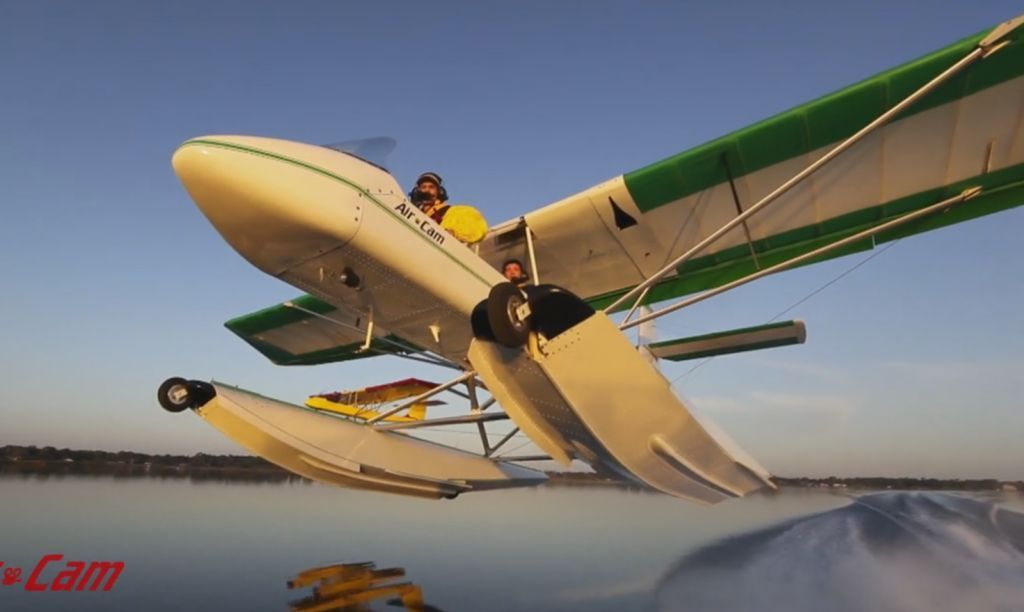

Gavia, как считаете если поплавки от Катрана поставить вместо жабер, потянет? Там они тоже своеобразные. Вроде и поплавки, но рядышком и за винт не страшно и скольжения не особо боится. Будут "полунесущие поплавки - ступеньки". 🙂
Куда поставить?

Friday, лучше про Катран расскажите.
Обратил внимание на относительную простоту поплавков, точнее носовой части. Но лекала (резак) видимо очень точные. Даже где-то видео изготовления были.
И почти везде плоскость просто загнута вверх.

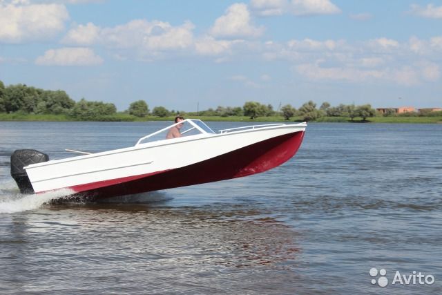

ТАкая форма днища характерна для многих лодок и катеров сделанных из алюминия. Проще делать из листового материала, но по мореходности проигрывает поверхностям с двойной кривизной.
На самом деле на Волге у нас в почете по прежнему АМУР. Ставят на него хороший подвесник и горя не знают в любую волну.

Friday, у Амура корпус днища вогнутый и поэтому конструктивно тяжелый, страдающий меньшей грузоподъемностью, при хорошей устойчивости.
Такое днище близкое к тримарану хорошо "ловит" экранный эффект и получает аэродинамическую разгрузку и в тоже время плоская задняя часть хороша для глиссирования. Острый форштевень хорошо режет волну вот и все секреты успеха Амура на Волге ..
