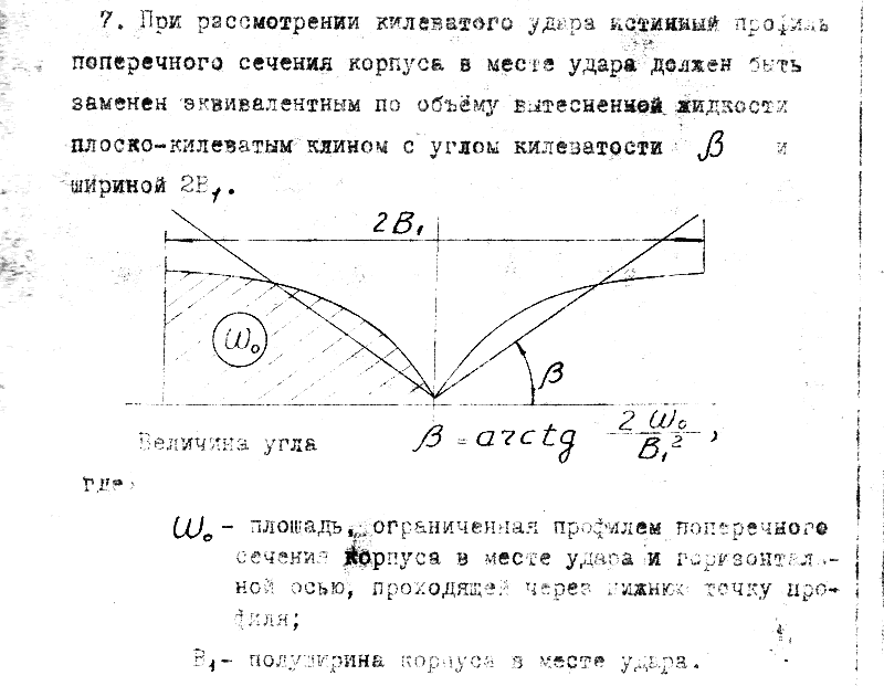

А с чем едят этот график? Или это угол мин килеватости?

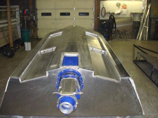

Интересная "продувка" - снято со дна бассейна.
henryk, а что похожего с этой фото есть у Вас с другими формами реданов?
Вычитал интересную фразу, что вырывающиеся брызги из под днища лодки должны выходить паралельно корме. На фото вперед, под 30[sup]0[/sup]

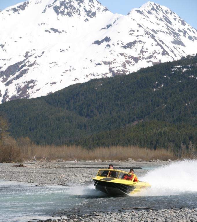

Чтобы закруглить тематику реданов:

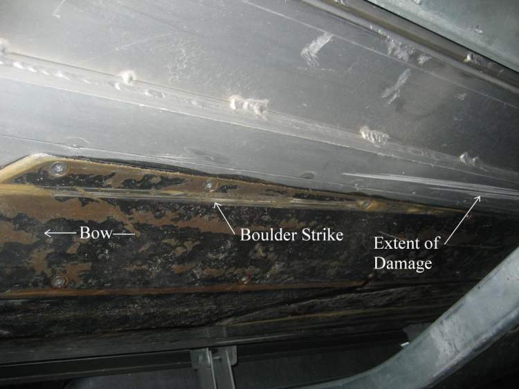

Эту лодочку зовут Бастер. Приспособлены для мелководья и езды по каменюкам.
Есть металлическая накладка  🙂

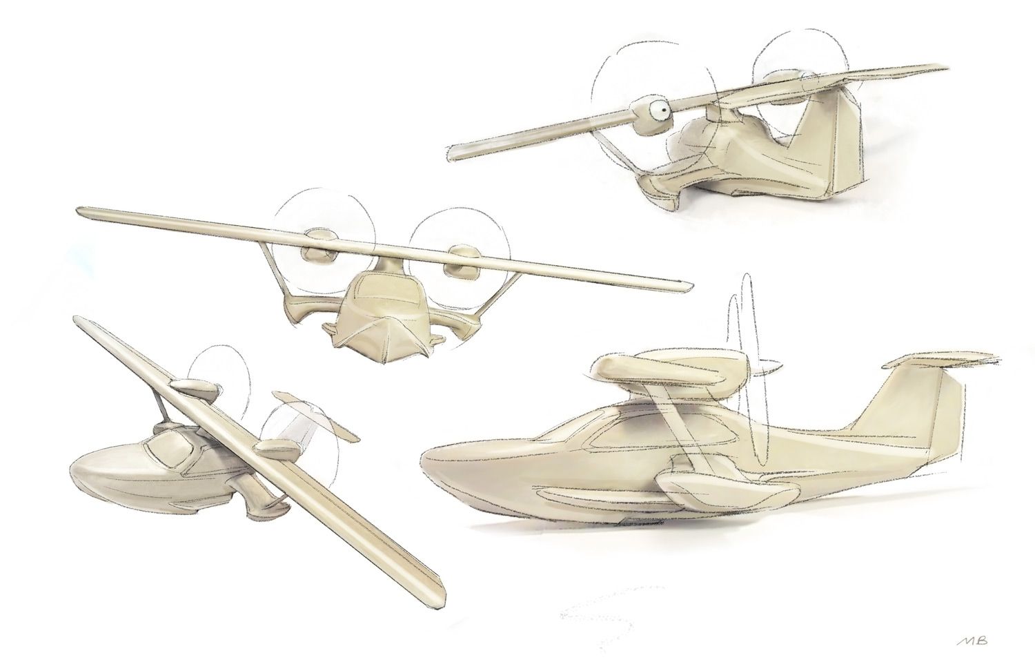

спасибо за книжку. Просмотрел по диагонали, времени много не имел, но помогло. Действительно ляпов многовато. Поправил кое что. Появится время - попробую подойти к вопросу концепта амфибии более серьезно.

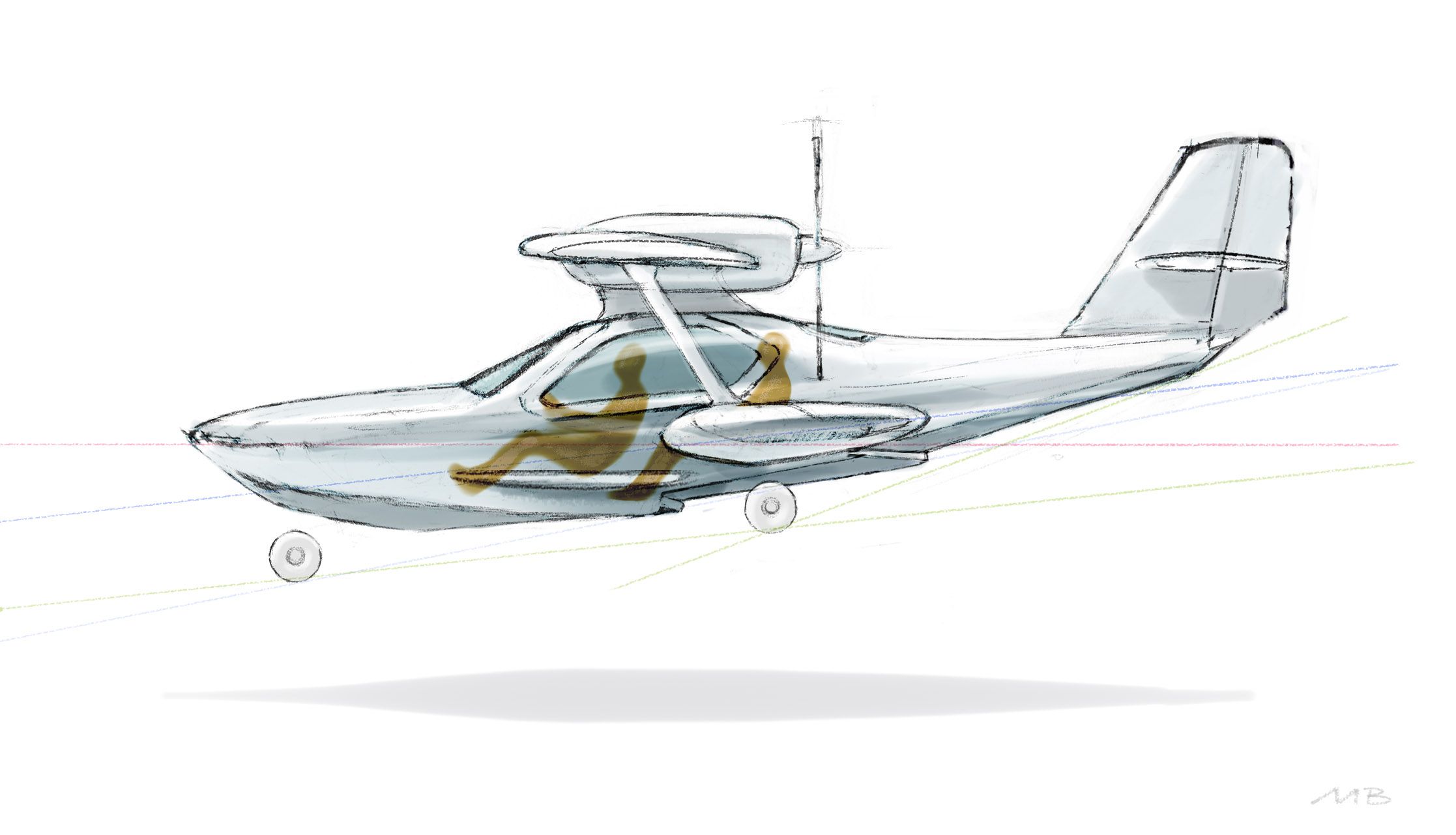

    142,2 КБ · Просмотры: 208
Пропали удобства посадки-высадки в кабину, ухудшился обзор для пассажиров второго ряда кресел, усложнилась конструктивно-силовая схема крепления пилона крыла, положение основных колёс шасси относительно ЦМ заметно усложнит взлёт с колёсного шасси и выход на берег с вязким грунтом. И пр. и пр. и пр.
Хотя нарисовано красиво....
Сильно скошенные подкосы будут дополнительно нагружать крылья в  плоскости хорд. Да и красоты как-то не наблюдается. :-X
Из прочего - винтов надолго не хватит. Очень низко. А все эти нахлобучки призванные, видимо, помимо прочего, защищать винт от воды будут поднимать её ещё веселее. Мне так кажется.
да, задача - классический " тришин кафтан", из серии "лапы вытащил - хвост увяз». Тем интереснее искать нужный оптимум. Что б яснее сформулировать схему попробовал огрубить обьемы и представил как они  могут быть в разных ракурсах.

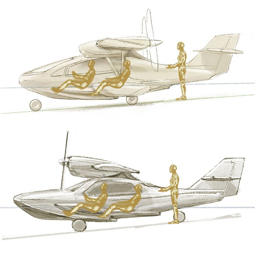

Для начало возьмите проект на какую нибудь существующею амфибию.Двухдвигательную с толкающими винтами была Си-Би.Пропорции не меняйте-они по науке.Попробуйте дизайн подгонят по Вашему.Набьете руку быстрее.Ну и читать надо.
Двигатели ,поплавки с крылышко повернут перед крылом и компоновка получится почти удачной.Сейчас на разбеге как трехточка...
Когда sketcher на своих рисунках поставит жирную красную точку именуемую центром тяжести (ЦТ), сразу все встанет на свои места.

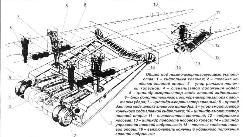

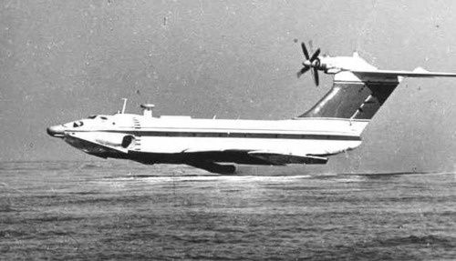

Выпускаемая гидролыжа с гидрокомпенсаторами (ударов о воду) экраноплана Орленок с шасси. Расположение главной гидролыжи за цт но перед фокусом.
Опять скатился к гидролыже ;D
Действительно... Надо же как я облажался интересно получилось по незнанию... 🙂 ЦТ и фокус не учел.  Показательный пример, кстати,  при самодеятельности художника без инженерной поддержки. Думаю можно поправить и сохранить компоновку или поменять на традиционную, как в скетче ниже - но, имхо, лучше в отдельной ветке, чтобы не засорять тему.  Спасибо всем за замечания и советы!
