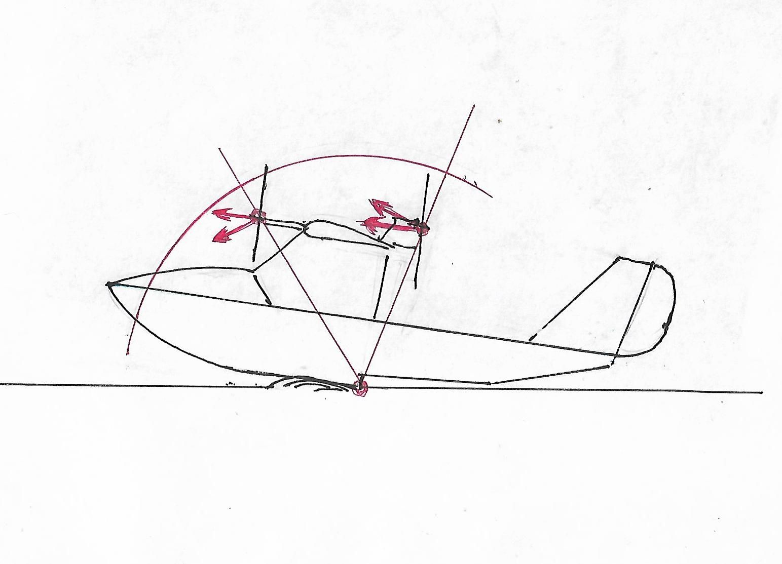

   Ваш пример говорит лишь о том, что Вы сделали хороший самолёт, но не доказывает преимуществ схемы. Ну и картинка для ясности (я художник, я так вижу 😉).

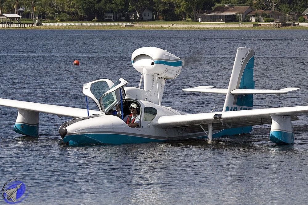

Для меня этот вопрос закрылся после того, как мы померяли стат. тягу на лодке с тянущим. Так вот на макс оборотах она вышла из воды сантиметров на 20 только за счет подъемной силы крыла. Это много, коллеги. Чем вы компенсируете потерю этой подъемной силы в статике на толкаче? Только гидравлической подъемной силой на скорости. А ее еще нужно развить. Вот тут вопрос сам собой и закрывается.
Ну конечно!
Именно поэтому те, кто производил и покупал самую массовую в мире амфибию несомненно идиоты. 🙂
    194,7 КБ · Просмотры: 178
Меня устраивает. Как и полторы тысячи  других владельцев.
А это единственная характеристика, которая вас интересует в амфибии?
Если бы винт был тянущим грузоподъемность с воды была бы килограмм на 100 больше.
Для Лайка это основной недостаток. А так машина действительно хорошая.
Для меня грузоподъемность с воды один из главнейших параметров амфибии. Скорость менее важна.
Ну конечно!
Несомненно.У покупателей не было большого выбора:либо поплавки,либо Лейк.В более дешевые категории: Буканир , Сирей,Петрел-схема гораздо прагматичнее.В очень дорогую  категорию -Груман.
В вашей картинке не хватает вектора подъемной силы от крыла в потоке тянущего винта.

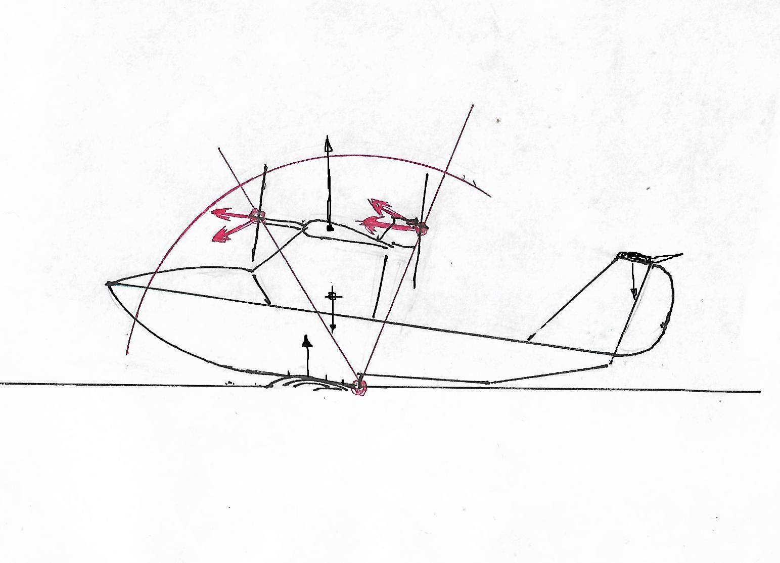

Чуть подробнее...
Основная часть сопротивления действительно идет от соприкосновением с воды.
Так я и не отрицаю полезности обдува, а лишь проиллюстрировал (на Ваш вопрос) каким образом компенсируется его отсутствие у толкачей. И вообще, если бы всё определялось только одним параметром и вопросов не возникало бы.

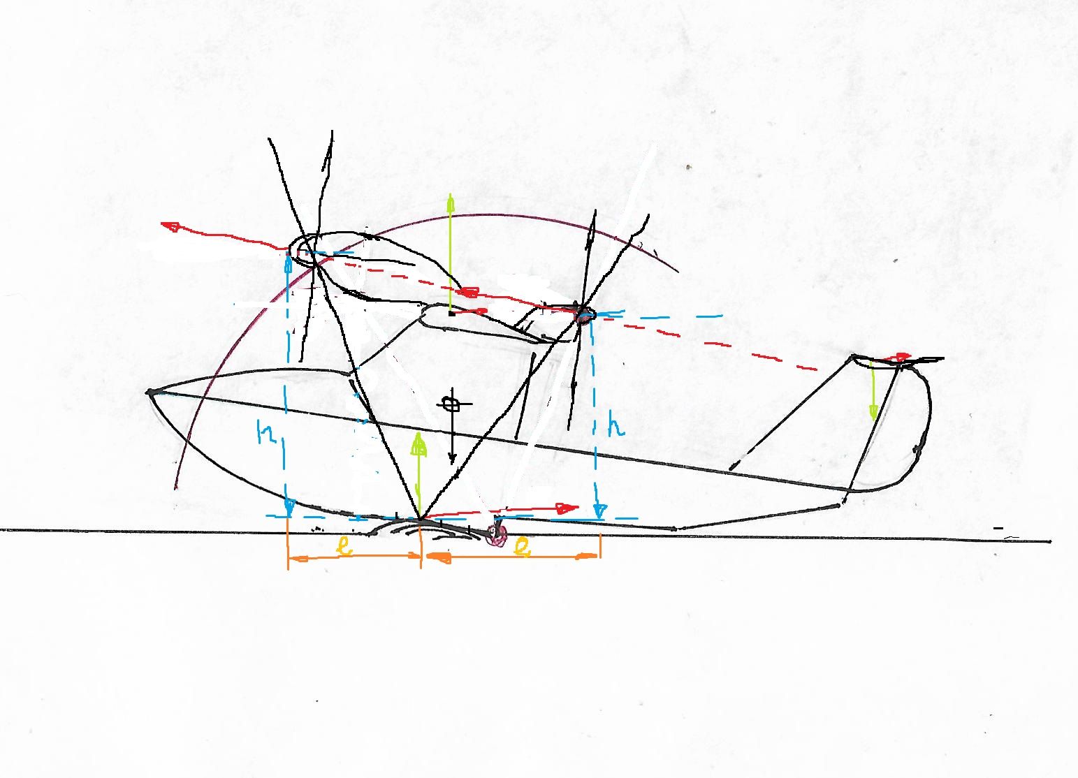

У Вас на рисунке в обоих вариантах двигатель даёт пикирующий момент.
Внимательней смотрите 😡 Одна стрелочка перпендикулярна плоскости вращения винта, другая линии. Всё там правильно. Это просто иллюстрация к сказанному, от балды. Если бы чертить всерьёз и в масштабе углы были бы ещё больше.
Самый важный момент создается от высота Н и угол атаки винта.Расстояние L тоже сказывается.Но не знаю на сколько.У Каспийского монстра были разгонные двигатели в самом носу,далеко от точка приложения подъемной силы корпуса.Вряд ли давали сильный пикирующий момент.Или  задние маршеви двигатели  компенсировали момента от передние.
По идеи при установившегося глиссирование ,тяга от винта равна на сопротивление корпуса в воде плюс все воздушное сопротивление.Пикирующий момент гасится от горизонтального оперения.

to АВИ, to terivlev:
Ну вы блин, даете!  И главное хоть бы кто возразил! 😱
Ребятки, срочно в школу, 5-й класс, учить "сила", "момент", "плечо"
