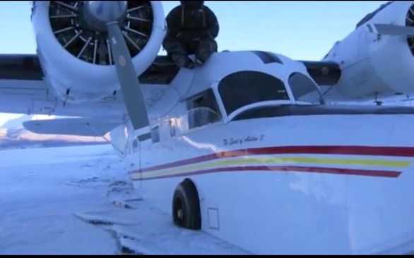

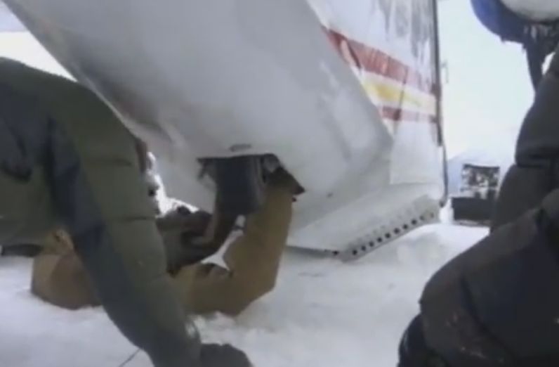

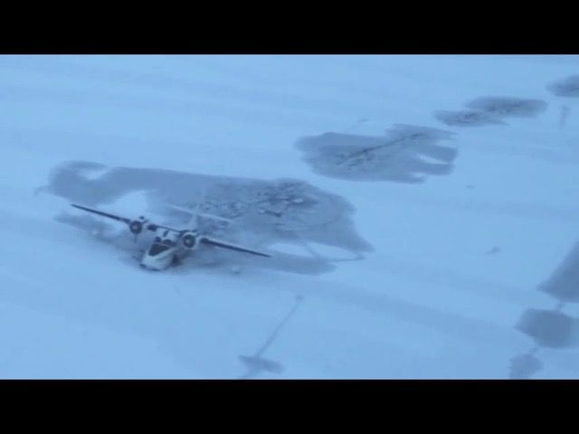

Хотите потрахаться?? Купите гидросамолет и летайте по первым морозам  😛 Но как же они потом над днищем издеваются...
http://youtu.be/KqryALqiQW0

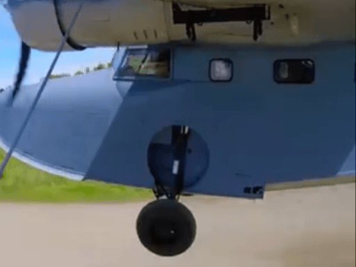

Да, поучительное видео! А интересно, почему они Гуся не попытались сразу на шасси поставить, когда он из  воды на лёд выбрался? Вдруг бы шасси в воздухе не вышло?
А на видео у Гуся я второй пары продольных реданов не заметил, да и то что есть скорее брызгоотбойники чем реданы (хотя могу и ошибаться), так что думаю для лодки BURа одной пары реданов хватит за глаза....

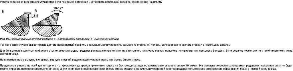

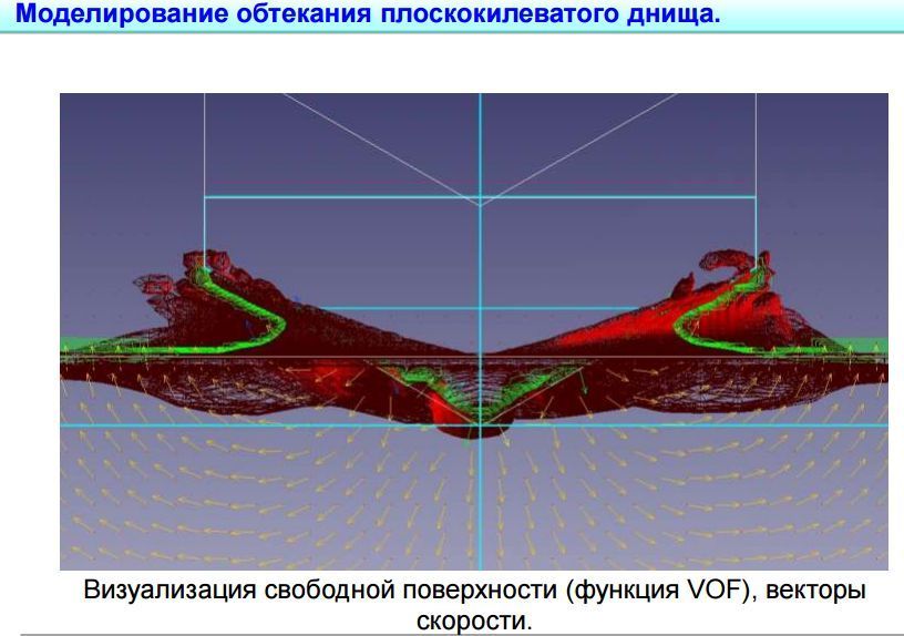

Еще немного нарыл поучительных особенностей, схема ниже.
казак,
А вот дальше в средней передней части корпуса до самого поперечного редана поток воды движется расширяющимся к боковым кромкам
Т.е. направить воду (часть) по руслу, вниз и не гнать волну к бортам.
    46,1 КБ · Просмотры: 229
    63,5 КБ · Просмотры: 236
Все то-же, для доступа воздуха сбоков к центру, чтобы обеспечить срыв воды (отлипание) от редана и уменьшения смоченной поверхности.

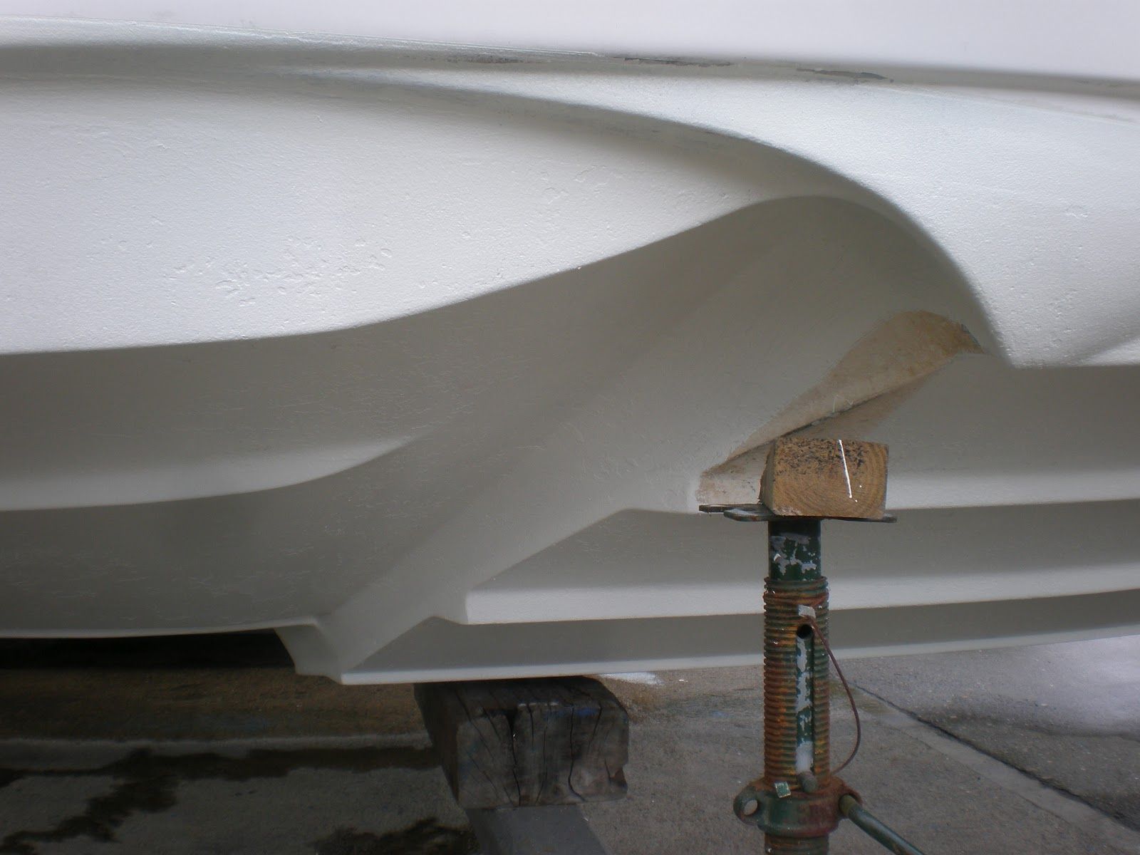

А это современный редан на лодке. Для амфи много реданов, но гидролыжа проглядывается. И доступ воздуха достаточно свободный особенно у борта.
Но шкурки надо много... ;D

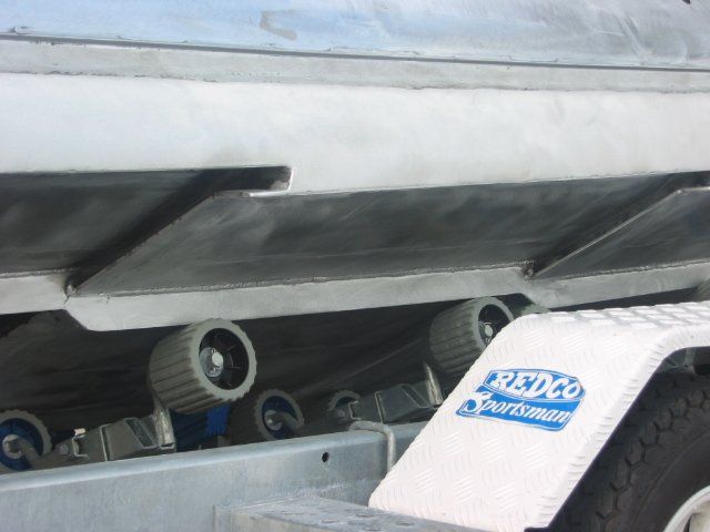

По поводу высоты редана.
Померил: у киля высота больше на 20 мм чем у скулы.
По поводу двуручной пилы. Сейчас самое время что то такое туда изобразить, пока потроха вскрыл.

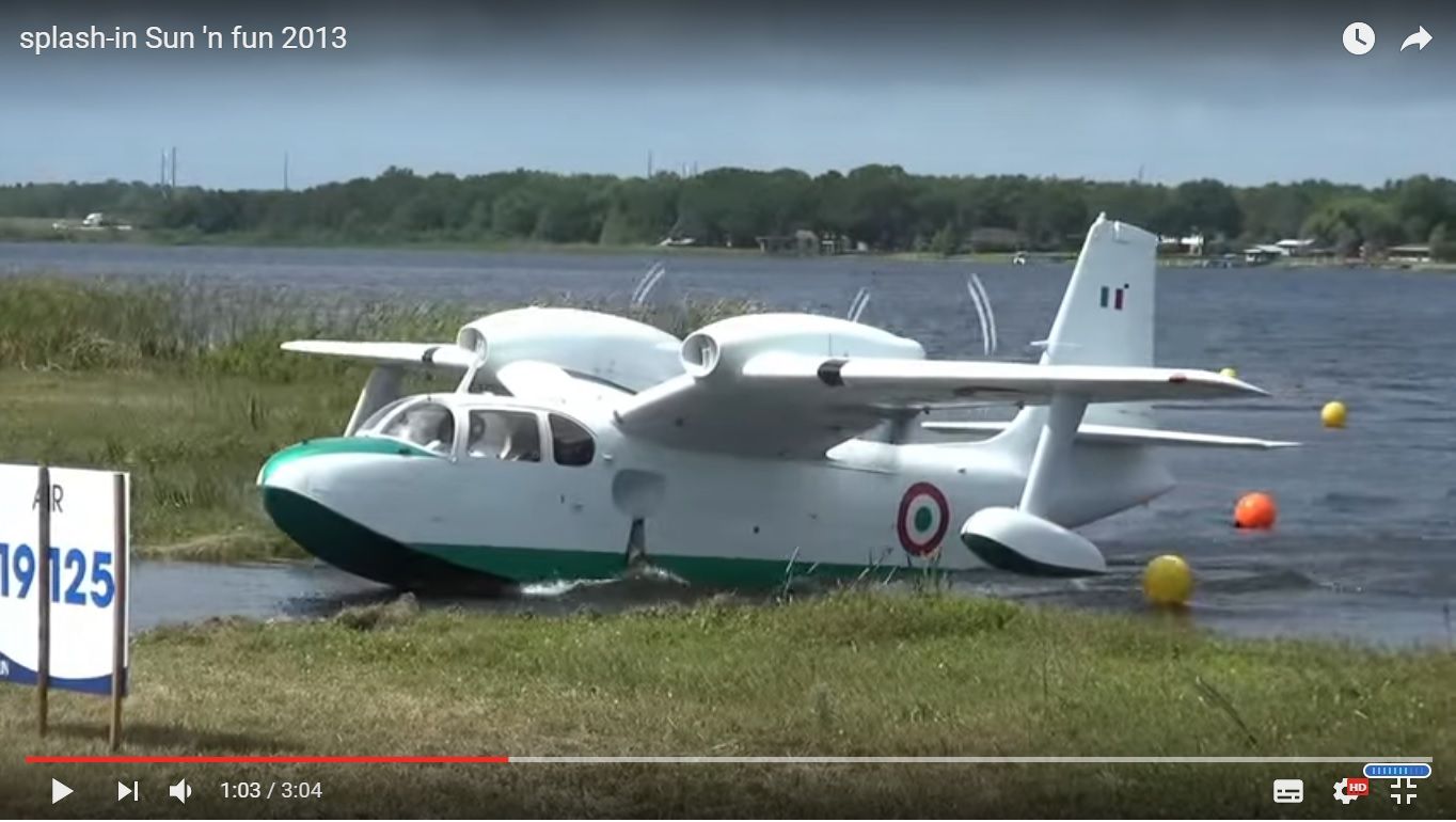

А по опознавательным знакам не определил?
Итальянский "Sea Gull" как мне помнится....
http://www.airwar.ru/enc/sea/p136.html
https://www.google.ru/search?q=Piaggio+P.36-L&newwindow=1&source=lnms&tbm=isch&sa=X&ved=0ahUKEwjkqIrzsJ_RAhVIiCwKHSSTD6MQ_AUICCgB&biw=1024&bih=638#newwindow=1&tbm=isch&q=Piaggio+P.136
