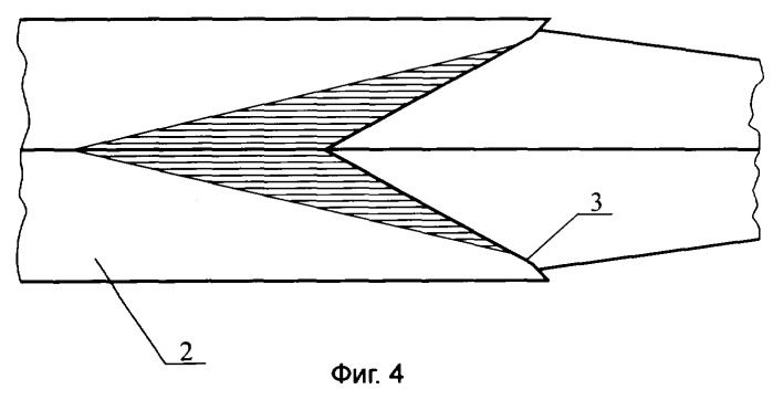

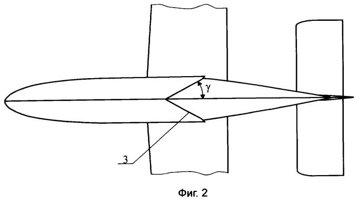

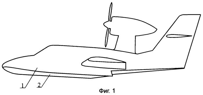

Просьба к спецам прокомментировать данный тип редана, плюсы минусы. Был применён на амфибии СА-20П, на сколько я понимаю, успешно.
Информация взята отсюда http://forum.katera.ru/index.php?/topic/41407-samolet-amfibija-sa-20p/

Видел такой редан среди патентов. Держатель патента по моему КБ Бериева. В описании к патенту подробно описаны его преимущества.
NIKOLAI, тут целая статья про стреловидный редан.
http://katera.ru/files/magazines/183/183%5B56-60%5D.pdf
или
http://www.barque.ru/projects/1983/speed_boat_peysetter
или наберите "стреловидный редан на катере" в гугле

Площадь давления растянута по днищу (редану), для катера хорошо. И воздушная каверна должна быть длиннее чем от прямого но Уже, в итоге должны иметь поддержку на боковых поверхностях лодки в корме.
А за редан обратной стреловидности воздух легче подвести, нежели тут.
