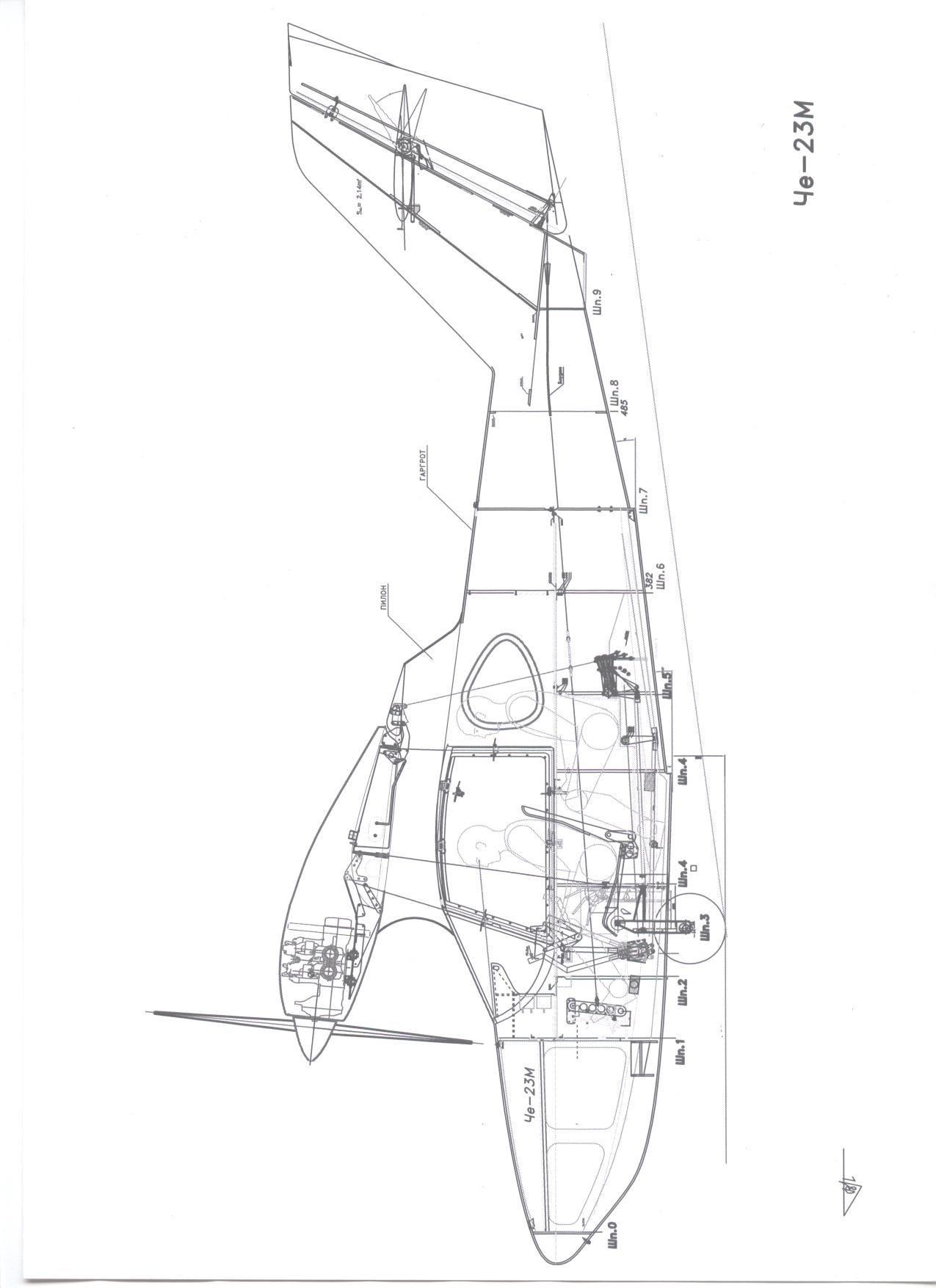

При всем уважении к Б. Чернову, он остался пленником одной схемы. Родовые травмы «Чешки» - неудачное неубирающееся шасси, «воздушные тормоза» - многочисленные стойки крыла, горб кабины, давящий на заднего пассажира, образующий под крылом диффузор и тонкую хвостовую балку из пластика. Из-за подобной балки всю свою жизнь страдал Ме-109 и др. В 1999г мне пришлось заняться устранением этих недостатков Тюменского клона Чешки – «Орион» А-10, - разработал убирающееся в жабры шасси и пластиковый гаргрот за кабиной. На следующей модели предложил сделать пилон и поплавки-законцовки. С. Карпов удлинил носовую часть лодки, разработал силовую схему пилона и моментное крепление ОЧК. До сих пор СК-12 это единственный из многих клонов Чешки, где устранены ее родовые травмы. 9.9.17г мы отметили 15-летие со дня первого вылета СК-12. Наши находки можно было использовать при создании новой амфибии «Борей». При одинаковых ВПХ «крейсер» был бы на 20-30 км/ч выше. Масса конструкции – на 30-40 кг меньше и т.д. Два года назад я выслал технический проект трех вариантов шасси, разработанный по просьбе В. Пятницы специально для Че-23 – прототипа амфибии «Борей». Также, в виде бонуса, переработал компоновку кабины и общий вид с пилонным крылом. Пилон СК-12 крепится к усиленному каркасу кабины не занимая ее объема. Посмотрите, каким огородом перегорожена вся задняя часть кабины «Борея» (у Че-23 там был объемистый багажник).
Вот общий вид модернизированного (по типу СК-12 «Орион») Че-23М.
    116,1 КБ · Просмотры: 313

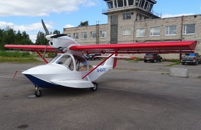

    50,3 КБ · Просмотры: 266

Почти все родовые косяки устранены на самолете Тимощенко Пеликан.
Вы сделали немало, но оставили короткую носовую часть лодки, неубирающееся основное шасси, диффузор под крылом и тонкую хвостовую балку…
Это не я оставил, а Тимощенко.
Чернов на Борее тоже почти все это оставил. Согласен, что зря оставил. В эту кучу я еще бы добавил подкосы, которые добавляют изрядную долю Сх. Если все это "вылизать", одномоторная амфибия легко пойдет в крейсере 180.
Только пришлось бы переработать весь самолет, включая всю оснастку, с чем Тимощенко не хочет связываться. И похоже не только он.
Д. Суслаков заменил Черновскую тонкую хвостовую балку из пластика на чуть более массивную, видимо от "Капитана". Но их пилон - это маразм.
Лучше металлическое крыло большого размаха, с раздельными закрылками, а не с флаперонами, которые тормозят при управлении по крену.
