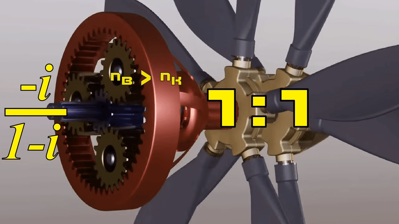

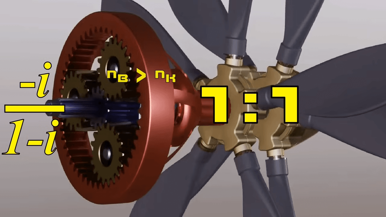

Первым винтом на поток будет трёхлопастной , вторым следом идущий будет 2-хлопастным.. В видео п.2.989 говорится о большей скорости у "водилы" , чей винт второй по потоку в случае толкающего винта , чем у "короны" - первый винт сразу за двигом
В этом случае говорится о подборе количеством лопастей (сопротивляющего момента) для равенства оборотов , и то ещё не факт , что обороты будут равны.. Нужно будет ещё и подбирать угол атаки и опять нет гарантии при дифферинциальном редукторе о стабильности соотношения оборотов первого и второго винтов.. Речь идёт не о снижении шума винта , о повышении КПД однозначно..Но для стабильности оборотов вращения противоположно вращающихся винтов лучше подойдёт вариант редуктора через зубчатый механизм с внешним зацеплением , дорогой , громоздкий , тяжёлый .. Вспомните принцип механизма диферинциала заднего моста - вращается и передаёт момент менее нагруженное колесо моста .. Для уменьшения шума винта всё-таки лучше обратиться к более аэродинамической конфигурации лопасти и снижению для этого скорости вращения ..Нужны эксперименты разных конфигураций лопастей ( вогнутые -выпуклые , широкие прямые - скруглённые зауженные , двух или трёх ярусные ) а это затраченное время и средства..Хорошо бы объёденить усилия двух , трёх заинтересованных самодельщика , которые выполнили - бы свой вариант из представленных конфигураций после обсуждения и распределения, а потом провести испытания по одному стандарту и сравнить результат.. Приглашаю к обсуждению проблеммы создания малошумного винта заинтересованных , рукастых , имеющих возможность к эксперименту самодельщиков..
Первым винтом на поток будет трёхлопастной , вторым следом идущий будет 2-хлопастным.. В видео п.2.989 говорится о большей скорости у "водилы" , чей винт второй по потоку в случае толкающего винта , чем у "короны" - первый винт сразу за двигом Посмотреть вложение 557317
В литературе говорится, что второй по потоку винт должен иметь бОльший шаг. Тогда моменты сопротивлений вращению будут примерно равны, а следовательно и скорости вращения тоже. В видео, возможно, рассматриваются винты с одинаковым шагом. Ну, это так, мои домыслы, "гадание по линиям спины"(с)"Лунная радуга" ))
Конечно после первого винта поток будет менее ламинарным с увеличеным числом по Рейнольдсу и поэтому для увеличения КПД для большей загруженности нужно увеличить угол атаки. Но как при этом учесть равенство потребных мощностей обоих винтов для стабильности постоянства оборотов и при чём здесь , где и за счёт чего снижение шума ? Конечно эффективность винта увеличится , некоторое снижение оборотов произойдёт (а вместе с тем и снижение шума от ударов поверхности винта по воздушной массе ) , но усложнится конструкция редуктора и пока есть вопрос к стабильной работе дифференциального редуктора..
Снижение шума, в данном случае, идёт за счёт разницы в количестве лопастей на "1".
При встрече встречно вращающихся лопастей, "перехлесте", скажем так, возникает скачок давления, горб амплитуды шума. При равном количестве лопастей на обоих винтах каждая лопасть 1го винта встречается с лопастью 2го одновременно, пики амплитуд складываются, амплитуда шума возрастает= уровень шума растет.
В случае, когда кол-во лопастей различается на единицу каждая лопасть 1го винта встречается с лопастью 2го в разные моменты времени, амплитуда остаётся на уровне одиночного "горба", просто растет частота "всплесков". Уровень шума снижается. КПД растет за счёт роста частоты нестационарностей, скачков давления, но их амплитуда снижается, поток становится более равномерным, нестационарность "размазывается" по времени, приближаясь к стационарности. Это доказанно практиков и теорией лопаточных машин(компрессоров, турбин и ТД). Оттуда эта идея и пришла мне в голову.
