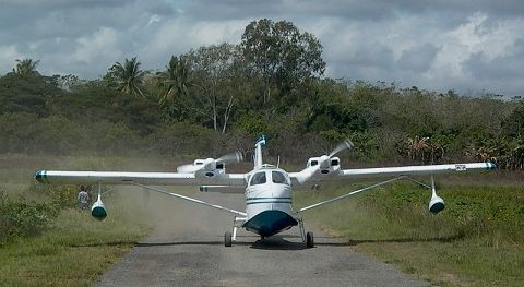

- с размерностью и основными ТТД Борис Чернов попал в самую точку (!!!!!) - то, что НАДО для России!;
    50,5 КБ · Просмотры: 156
Красивая машинка... Мотогондолы у неё ПРАВИЛЬНЫЕ...
Только какая у неё мореходность и удельная нагрузка на мощность?
Нам бы первую чуть повыше, а вторую - чуть пониже...

Очередной клон "чешки". Только поменяли ферму узлов навески крыла (надеюсь что на более жёсткую) и добавили нижнее крлылышко-жабры, в которое колёса шасси убираются. А данные при таких движках и массе весьма посредственные.
Я бы сказал... завышенные... Тряпичное, видимо, крыло - сопротивление, аэродинамика... Удельная нагрузка, опять же, выше, чем у чешек - практически при том же весе площадь крыла меньше - ВПХ... И жабры здорово аэродинамику поменяют... на разных углах по разному...
Но плюс - разделили закрылки и элероны... правда, если элероны зависающие...

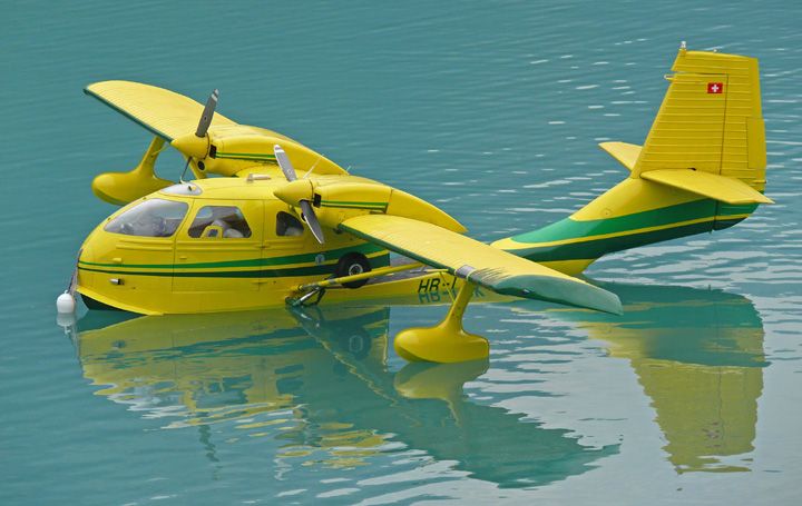

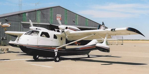

А это уже классикой пахнет. И носовое колесо шасси только для песка и мелкой гальки годится.

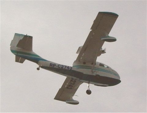

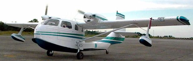

Все таки хвостовое колесо:
    33,6 КБ · Просмотры: 143
    28,3 КБ · Просмотры: 183
    16,9 КБ · Просмотры: 179
Не нашел для STOL UC-1 TWIN BEE скорость и дальность... есть только это:
Specifications
Manufacturer: STOL Aircraft Corporation
Model: UC-1 Twin Bee
Wing Span: 43.33 ft                            (13.2 м)
Wing Area: 225 sq ft                           (20.9 кв.м)
Engines: Lycoming IO-360-B1D
Power: 180 hp at 2 700 RPM
Power Loading: 10.55 lbs/hp
Wing Loading: 16.89 lbs/sq ft
Fuel Capacity: 101 US gal
Oil Capacity (per engine): 2 US gal
Empty Weight: 2 500 lbs                              (1134кг)
Gross Weight: 3 800 lbs                               (1723кг)
Есть такая модификация Republic RC-3 Seabee :
http://www.airplanemart.com/aircraft_type_history/Republic-RC-3-Seabee-Stol-UC-1-Twin-Bee-Amphibian-Aircraft.html
Specifications
General characteristics
Crew: 1 pilot, 3 passengers
Wingspan: 37 ft 8 in                                      (11.5м)
Wing area: 196 ft?                                        (18.2 кв.м)
Empty weight: 2,190 lb                                  (996кг)
Loaded weight: 2,810 lb                                 (1274кг)
Powerplant: ? 1 Franklin (Aircooled Motors) 6A8-215-B8F or 6A8-215-B9F 6 cylinder horizontally opposed engine , 215 hp at 2,500 rpm's
Maximum speed: 148 mph                             (238км/ч)
Range: 520 miles                                          (837км)
Service ceiling: 12,000 ft                               (3656 м)
Rate of climb: 700 ft/min

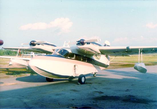

А вот Grumman Widgeon:
Specifications
Модификация   G-44
Размах крыла, м   12.19
Длина, м   9.47
Высота, м   3.48
Площадь крыла, м2   22.76
Масса, кг
 пустого самолета   1447
 нормальная взлетная   2041
Тип двигателя   2 ПД Ranger L-440C-5
Мощность, л.с.   2 х 200
Максимальная скорость , км/ч   246
Крейсерская скорость , км/ч   222
Практическая дальность, км   1481
Максимальная скороподъемность, м/мин
Практический потолок, м   4450
Экипаж   2
Полезная нагрузка:   3 пассажиров
 147-кг глубинная бомба
Наверное, Grumman Widgeon, по скорости и дальности выигрывает у STOL UC-1 TWIN BEE и  Republic RC-3 Seabee, но по полезной нагрузке  и ВПХ нет.
А вот Lake La-4 200, 250 и 270Т не проигрывая по полезной нагрузке, выигрывает и по дальности и по экономичности - один же движок кормить надо!
http://en.wikipedia.org/wiki/Lake_LA4
http://www.lakeamphib.com/PERFORMANCESPECIFICATIONS.htm
http://www.airwar.ru/enc/sea/swolf.html
Так что,
Грумман в этом плане на голову выше ИМХО

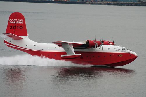

А то специально для Лодочника я заказал картинку аж на ЧЕТЫРЕ (!!!) "жука" на крыле, как получу - выложу здесь
Вдруг ему понравится?

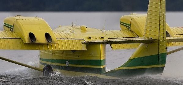

Что то мне это напоминает?  🙂
    24,2 КБ · Просмотры: 129

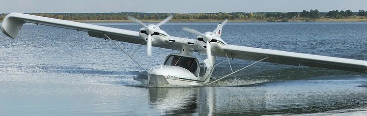

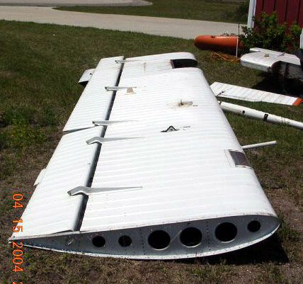

Крыло STOL UC-1 TWIN BEE :
    39,2 КБ · Просмотры: 154
Согласитесь -  не может быть универсальной амфибии!
Соглашаюсь!
Потому как сегодня даже гробы по цене и по "комфорту" для усопшего различаются в сотни и тысячи раз. А пользуются ими практически все :🙂
Срочно покажите ЭТО Лодочнику - может быть ему ЭТО и впрямь  подойдёт и он её купит для своих целей ;D ;D ;D ;D
Очень правильное крылышко!  Только я бы ещё к нему добавил разрезной закрылок Фаулера, когда корневая (обдуваемая воздушным винтом) секция отклоняется на больший угол чем наружная. И зависающий на посадке элерон (как на АН-2) с интерцептором перед ним, который работать должен только при зависании элерона.

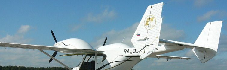

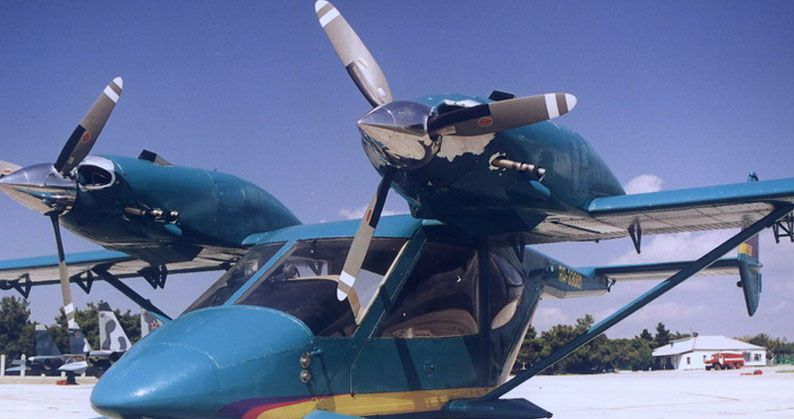

И концевой поплавок бы сделал как на "Орионе-12" (на фото ниже). Обратите внимание на угол крена на рулении - если бы крыло "лежало" на кабине как у Груммана то при том же размахе этот крен был бы почти вдвое меньше.
А эффект экрана на режимах взлёта и посадки - выше :~)
То есть при той же величине подъёмной силы, создаваемой высокомеханизированным и низко расположенным крылом, можно было бы обойтись меньшей площадью крыла. А соответственно - меньшей смачиваемой поверхностью и массой крыла.
И получить за счёт этого и крейсерскую скорость повыше (при тех же часовых расходах топлива) и коммерческую загрузку - слегка побольше :🙂
А при грамотном использовании объёма ПРАВИЛЬНЫХ мотогондол (как на втором фото ниже) - получить огромные по объёму топливные баки..
У "аккордеона" (на втором фото ниже) в каждом баке, расположенном ТОЛЬКО в одной из мотогондол, размещается по 370 литров бензина, что в сумме составляет 740 литров.
При несколько "затянутом" (за счёт использования забеднения ТВС) часовом расходе топлива в 55 литров в час на оба движка и скорости полёта порядка 220 км/час сами можете сосчитать дальность полёта "нон-стоп" у этого "агрегата". Лодочник был бы рад иметь такую же дальность полёта на своей "эллочке",  даже на 100 LL бензине.
А за счёт использования двухкилевого ВО на высоко поднятой хвостовой балке - иметь великолепную путевую устойчивость и управляемость на всех режимах полёта.
Улавливаете, о чём разговор идёт? ;D
    44,7 КБ · Просмотры: 193
    22,3 КБ · Просмотры: 171

Про мотогондолы. У Аккорда и Twin Bee они безобразны.
Про тряпичное крыло. При надлежащем уровне исполнения оно даетпрактически такую же крейсерскую скорость, как и крыло с жесткой гладкой обшивкой. Особенно это касается самолетов с небольшой удельной нагрузкой на площадь и квадрат размаха.

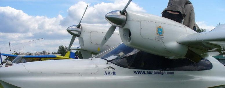

Зато дополнительно можно задействовать их при отказе одного движка как автомат крена (прямо как на АН-28). Не так уж это и сложно конструктивно и не так уж и дорого при наличии на борту пневмо или гидросистемы.
ИМХО - тряпичное крыло может быть и лучше по массовым и аэродинамическим параметрам, чем крыло с жёсткой работающей обшивкой. Но в эксплуатации - оно гораздо геморройнее.
И поэтому жёсткая обшивка крыла тут более желательна. Чисто из условий удобств в эксплуатации и ресурса...
    49,8 КБ · Просмотры: 178
    37 КБ · Просмотры: 155
"По Денису" ПРАВИЛЬНАЯ мотогондола - это как на АН-24, когда ось вращения воздушного винта находится НИЖЕ хорды крыла, а верхняя поверхность мотогондолы СОВПАДАЕТ с верхней дужкой профиля крыла.
Беда лишь в том, что такую мотогондолу при компоновке лёгкого гидросамолёта ТАК можно сделать лишь на высоко поднятом крыле - либо на пилоне как парасоль, либо с центропланом в форме "чайки".
Что нас ИМХО ну как-то не совсем устраивает...

Я бы сделал мотогондолу шириной 700мм на уровне противопожарной перегородки, плавно расширяющуюся от довольно тупого носа и входным отверстием для охлаждающего воздуха, расположенным горизонтально у нижнего ее края. Внутри ее должен быть организован ящик для холодного воздуха с правой стороны (глядя на винт), в котором поток, входящий через входное отверстие будет тормозиться и возникнет повышенное давление, равномерно приложенное ко всем межцилиндровым промежуткам, огороженным дефлекторами. С другой стороны двигателя, где будет выходить воздух, нагрктый об цилиндры. буждет тоже большой объем, сообщающийся с выходной щелью (щелями), которые можно расположить на левой и нижней сторонах гондолы у противопожарной перегородки. На этих щелях должно быть разрежение, а скорость выходящего ихз них потока должна мало отличаться от местной.
В такой гондоле можно организовать равномерное распределение охлаждающего воздуха по любому количеству цилиндров в ряду и свести сопротивление охлаждающего тракта к исчезающе малому. Таким образом несколько большая омываемая поверхность по сравнению с гондолой в обтяжку себя оправдает по суммарному сопротивлению.
Размещение гондолы относительно крыла - отдельная тема.
