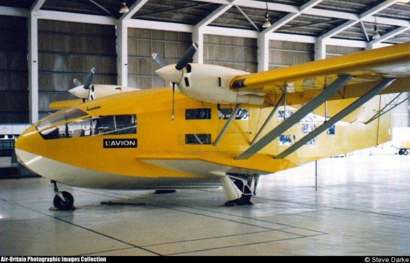

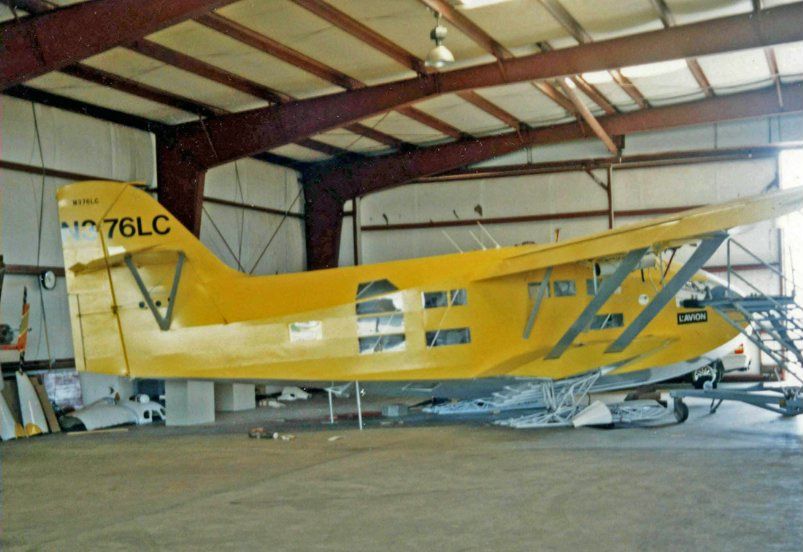

Тогда уж лучше вот такой строить [smiley=2vrolijk_08.gif]
    19,4 КБ · Просмотры: 135
С чего бы ему французом быть при американской регистрации и авторе по фамилии Дин Вилсон? ;D
Чистопородный янки, вон какой "откормленный" [smiley=2vrolijk_08.gif]
Правда летал в Малайзии [smiley=2vrolijk_08.gif]

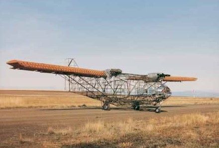

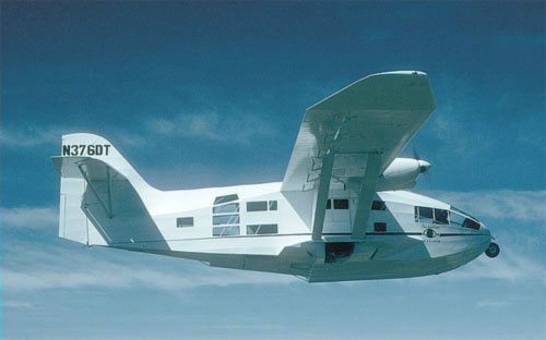

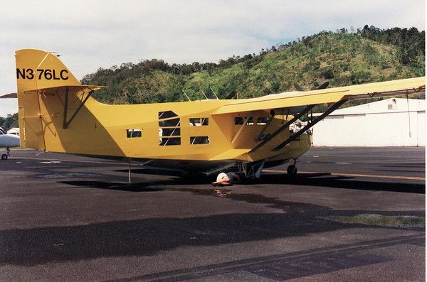

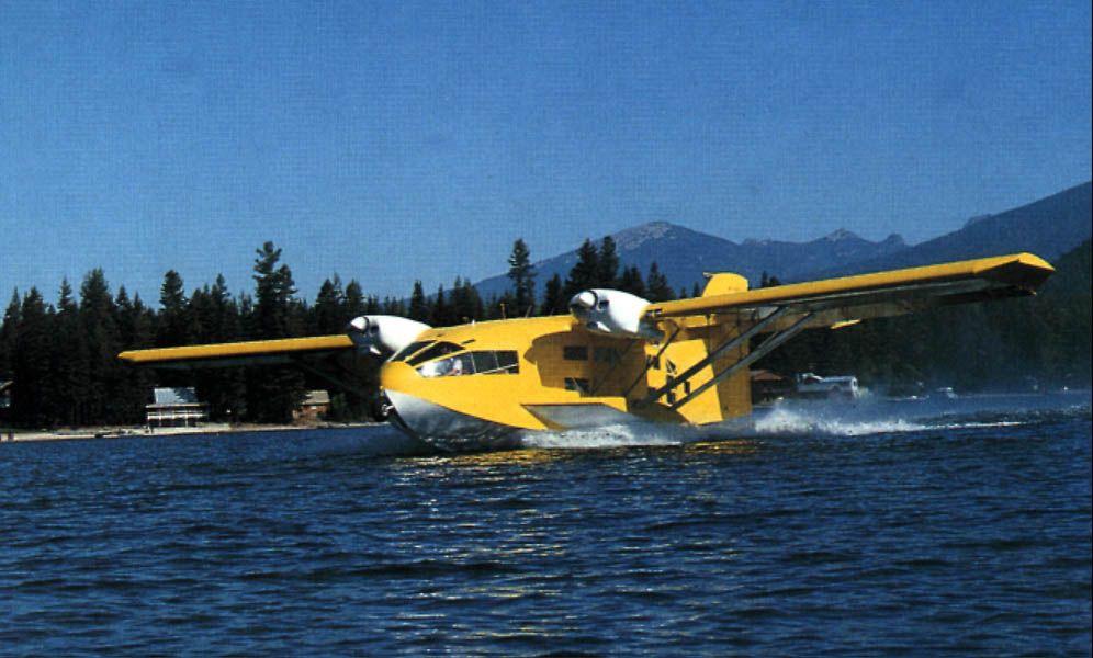

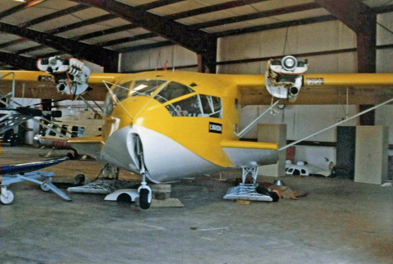

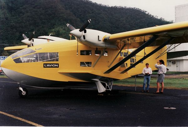

До чего ж красивый автобус! Ферменный... Где можно узнать о нем поподробнее, Александр?
Спроси у Дениса, Владимир! Он по самолётам Дина Вилсона "улетает". А я лишь изредка отслеживаю в сети [smiley=2vrolijk_08.gif]
    46,9 КБ · Просмотры: 136

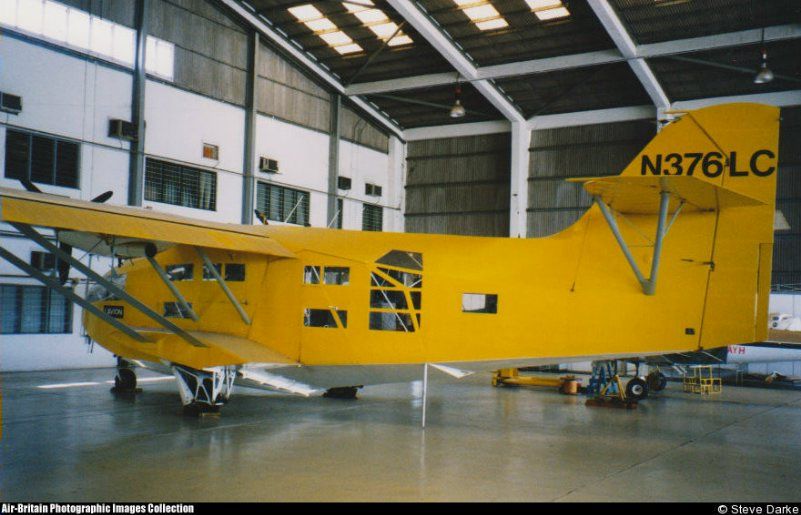

http://www.google.ru/search?hl=ru&source=hp&biw=1024&bih=511&q=Wilson+Explorer+2+aircraft&aq=f&aqi=&aql=&oq=&gs_rfai=
Wilson Global Explorer
Туточки сам поищи!
