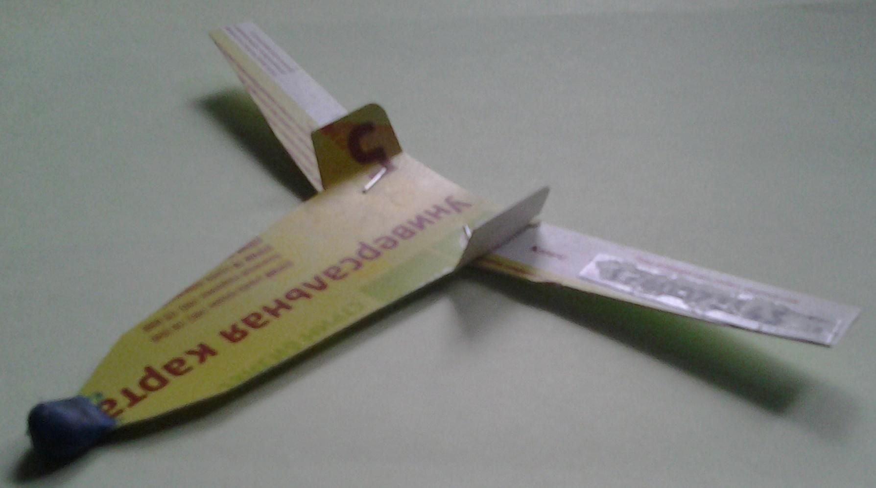

Условно-концептуально - вот как на летающей модельке.
Сейчас делаю подобную радиомодель.
В планах - матмоделирование.
Кому интересно и в Москве - готов посотрудничать зимой.

Роберт Людвигович ещё и не такого напридумывал.
А все ответы на Ваши вопросы к этому рисованному в 3D видео приведены и в нём самом и в комментариях к ролику. Надо только прочитать на "аглицкой мове"...
