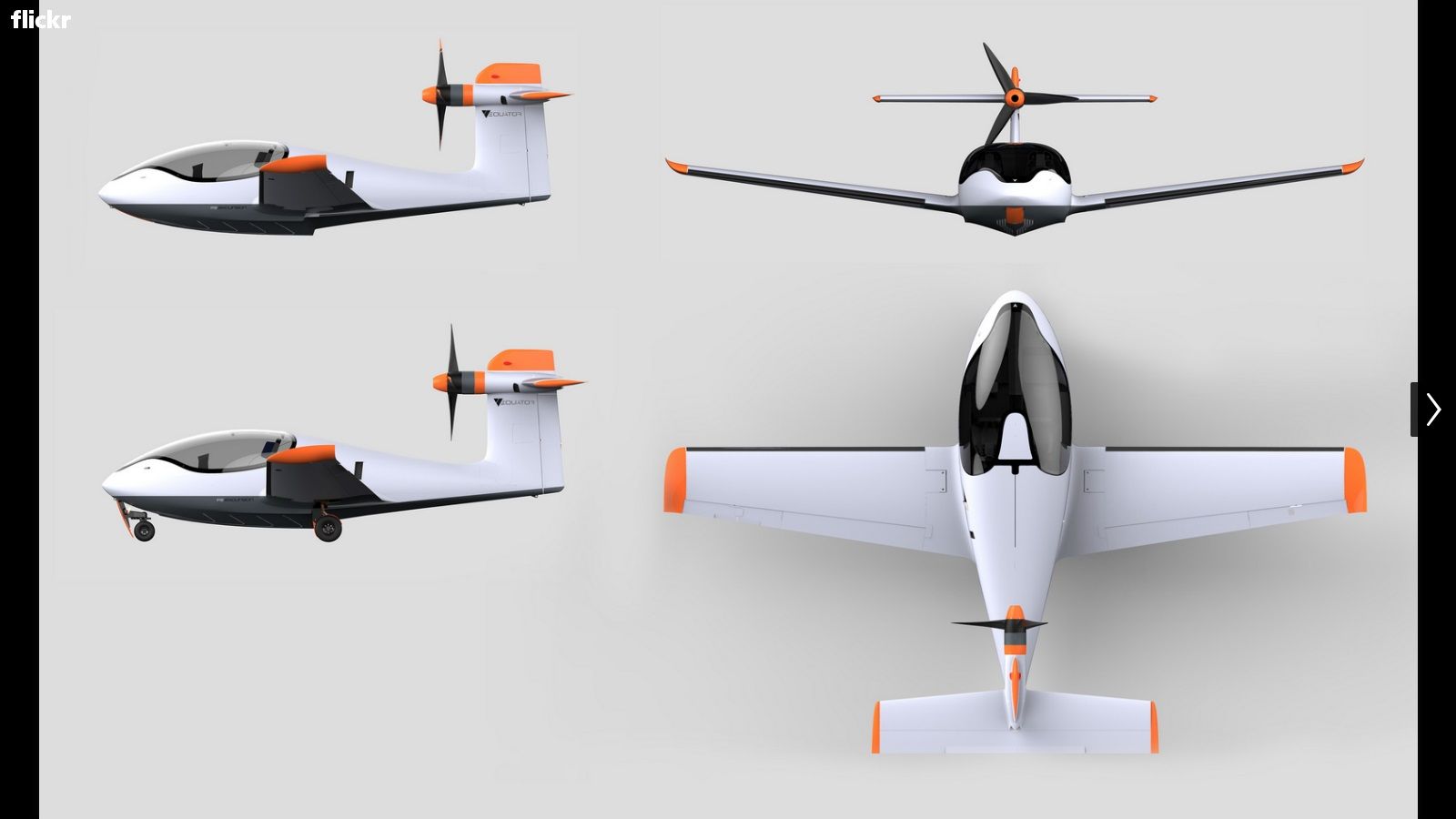

Для одномоторной амфибии лучше грузоподъемность, а самое главное простота, удобство.
2 из этих 3-х качеств наличествуют у Черновских лодок.
Могу сказать от себя, и от многих своих знакомых – “ICON A5” - это мечта очень и очень многих, вот только по финансам, увы, недосягаемая.
Воплощение мечт непросвещённого заказчика, в пределе приводит к пакистанскому автобусу! (с) ;D
А что касается ИКОНа, самолет шибко красивый, но красота какая то нерациональная, похоже его художник рисовал, а не конструктор, за то его авиа братва и не жалует (кст не только в России),
Вот на куя у него задняя кромка ГО фигуристыми изломами!? 😡
Мне подводные крылья понравились
К берегу причаливать как будете?  Посадка- высадка экипажа? ;D
Такие вот "хотелки" у народа!
Самолётик то явно для богатеньких, а они по земле и по прибрежнему песочку ходят не часто, да и на лазурном берегу причалы имеются..А вот мысли по существу - на стоянке и рулении явно будет заваливаться на какую нибудь сторону, что не камильфо  и роль таких плавников для выхода на глиссирование лучше сработает гидроплатформочка . Как на Пеликане в соседней ветке, поэтому подводные крылья  для гидросамолёта -думаю, тупиковая ветвь развития !
Казак, позвольте не согласиться! Лодочное скуловатое днище для летающего "джипа", типа черновских лодок и т.п. - "самое оно". Но с подводным крылом вы можете получить чистый фюзеляж (крыло можно сделать и убираемым, возможны варианты...). Как следствие - большую скорость самолета. Амфибии с подводными крыльями и гидролыжами имеют право на развитие. Не всем радуют глаз классические "кабы", "бирхоки" и "столы", кому-то подходит и поэстетичнее.
поэтому подводные крыльядля гидросамолёта -думаю, тупиковая ветвь развития !
Дык, они и на катерах не особо прижились!
Это уже опробовано и забыто,как не функциональное решение!
"Сивинд" есть уже...глаз радовать... ;D
Характеристики "Сивинда", как самолета, тем не менее, совсем не радуют. Летает он не очень.
Примочки типа подводных крыльев и гидролыж пробованы были на госсредства для применения в госцелях.
А "экспериментал" авиация - на то она и "экспериментал". Не забыто. И создатели "Лизы" -  большие молодцы, что подняли тему, и доказали на практике, что это возможно, причем достаточно простым решением. А будет ли практический интерес - посмотрим. Амфибия вообще - сплошной компромисс.

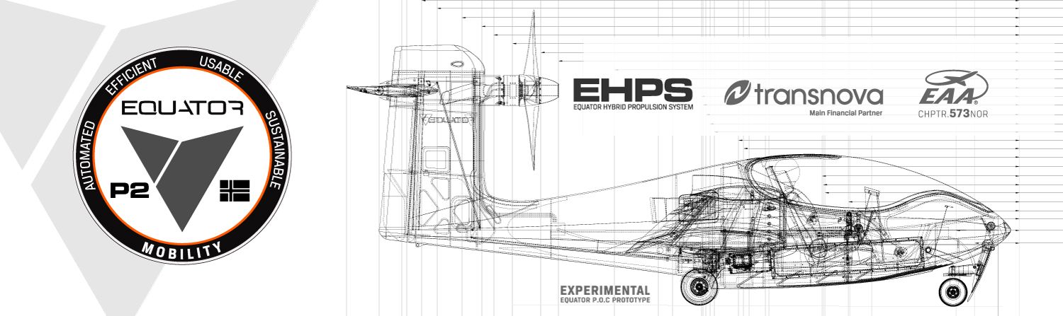

Вот, тоже подзабытую тему поднимают:
http://www.equatoraircraft.com/#_
http://www.equatorair.de/hist.htm
https://www.youtube.com/channel/UCj10CrpgTtgL0BYjrLaB50w
для норвежско-германских студентов - самое оно!

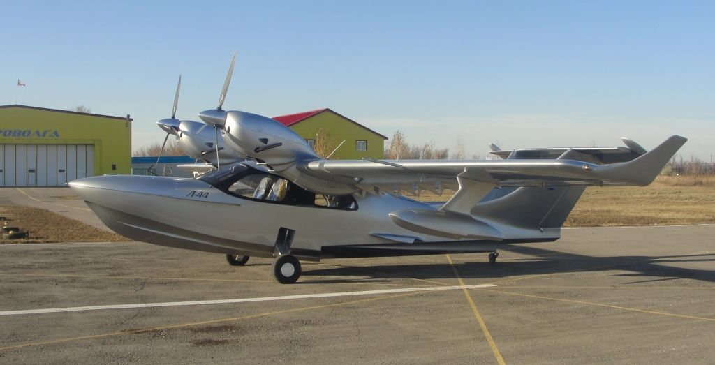

Здравствуйте братья лодочники! Вчера поднял вот эту птичку первый раз в воздух, Л-44м называется. Учил ее летать, хотя точнее она меня.
