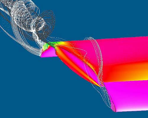

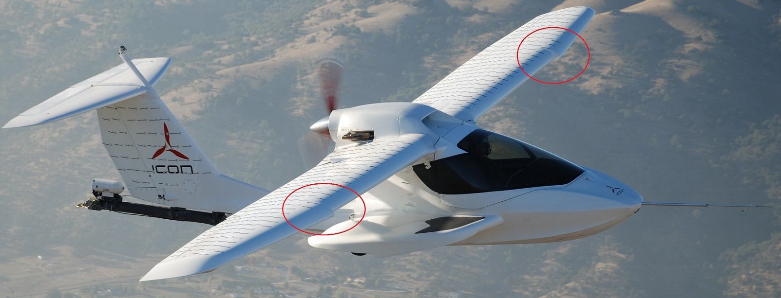

На первые две фото концевые вихри.
На крыло малого удлинения коим является жабры Айкона они очень мощные и попадают на ВО.
На СУ-27 они формируются от наплыва перед крылом и ВО разнесено по сторонам от продолной оси.Концевой вихрь подпитывает поток над фюзеляж-крыло у СУ-27 и он несет на довольно большие углы атаки.
Крыло малого удлинения создает подъемной силой на очень большие углы атаки -30 градуса и более.
На третее фото как нарисовано,жабры еще создают подъемной силы,чем больше угол атаки ,тем мощнее концевые вихри(желтый сектор).И так как жабры находятся под ЦТяжести,будет клевок,резкий.

Я не спец в аэродинамике, но есть вопросы... Визуально на концах крыла применен более удлинненый профиль. Наверняка он уходит в срыв раньше (т.е. на меньших углах атаки) чем корневой. Вопрос: а не лучше ли для устойчивости самолета использовать на концах профиль который наоборот более устойчив к срыву чем в корневой части? Ведь допустим самолет идет на минимальной скорости и его поставили в боковое скольжение - наверняка из за разных условий набегания (одно крыло как бы становится прямой стреловидности а другое обратной) одна из сторон сорвется раньше, а значит и завалит самолет на бок?

Всё в точности наоборот - у айкона корневая часть срывается раньше, концевая часть не срывается и даёт возможность управления элеронами, чтобы выйти из сваливания. Один из айконовских фирменных фокусов.

Есть очучуние, что они специально "испортили" профиль в комле (внесли срывной кусочек с уменьшенным радиусом кривизны - за счет этого произошло укорочение хорды) чтобы самолет заранее начинало трясти без сваливания... На ранешних фотах крылышки таких переходных "колен" не имеют...

на самом деле, такое решение достигается более простыми методами, а именно: прямое крыло. Гарантированный срыв в центре крыла. У сужающегося крыла -- всегда на конце.
На Ястребе проходили, когда он после перегруза: в химбаке более 200 л химии, в задней кабине агроном, воспитанный на деревенском питании -- входил в вираж на прежних скоростях с просадкой, т.е.  без сваливания. Плюсом было ещё и наличие щелевого закрылка и щелевого элерона.
Ну а айконовцы решили, скорее всего, задачу крыла с меньшим сопротивлением на крейсере и хорошими срывными характеристиками. Уверен, что профиль близок к ГАВ-2

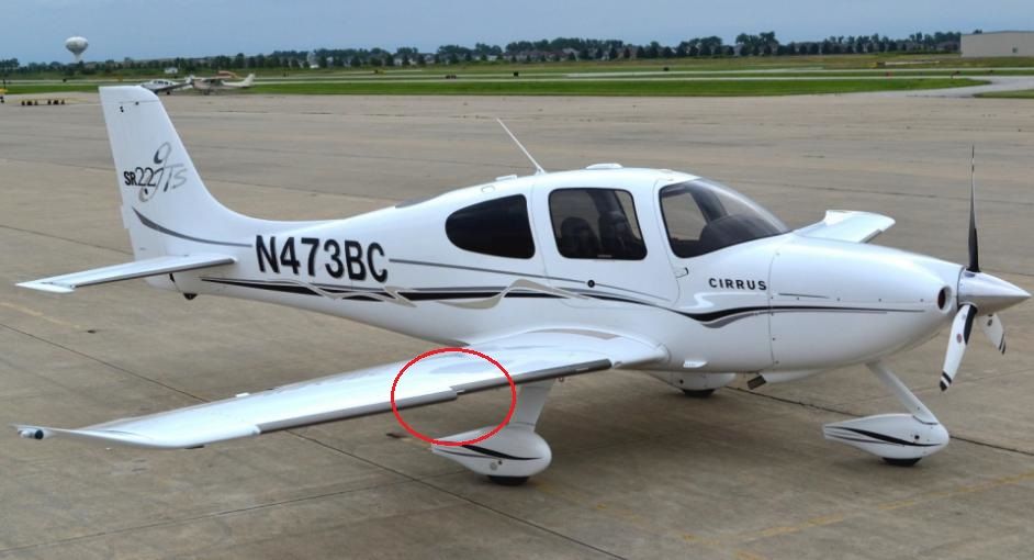

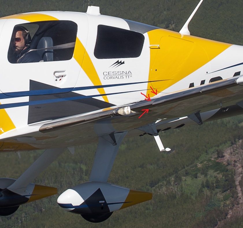

Кстати, сразу опосля сертификации Айкона - Cessna и Cirrus тоже начали использовать такое крыло в своих моделях.
