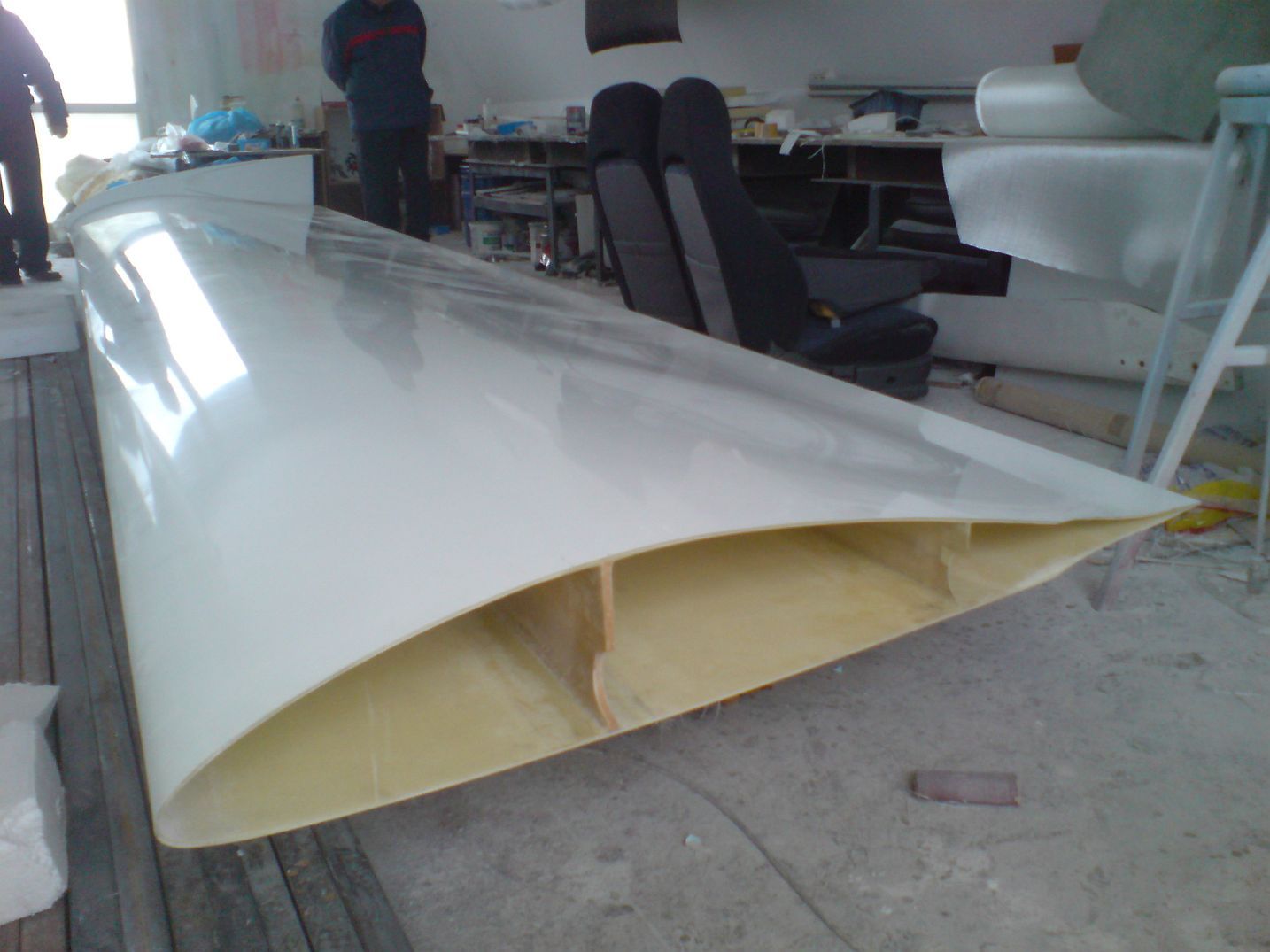

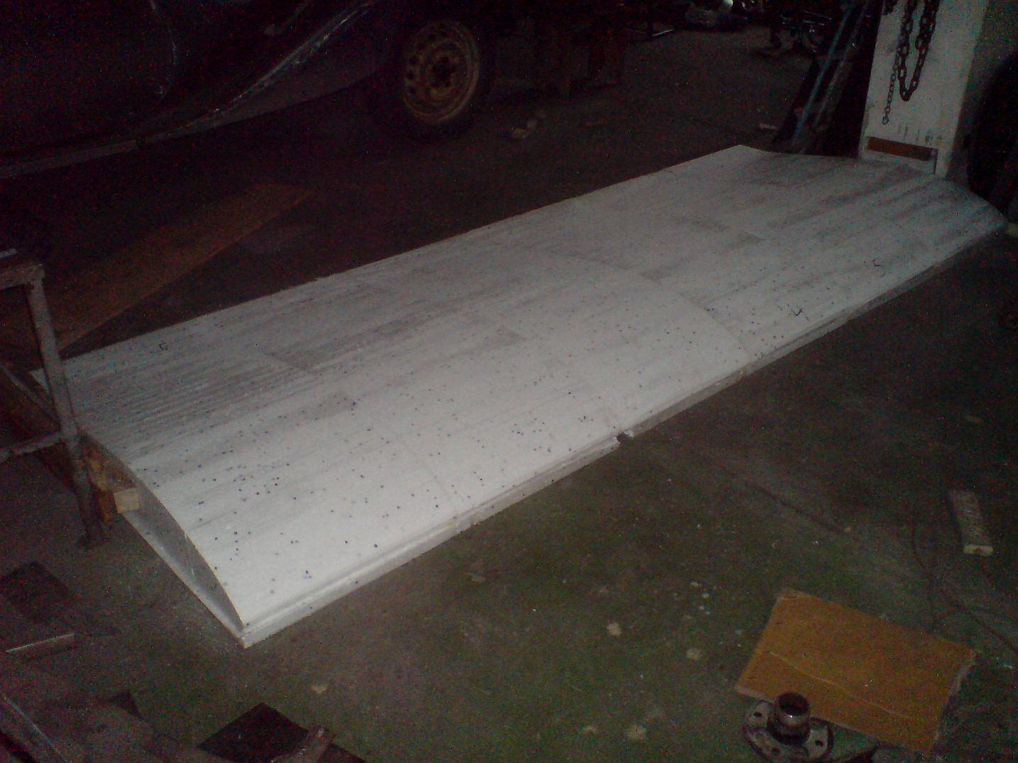

Бьюсь над жабрами для своего Пеликана. Надеюсь осилить до конца сезона.
