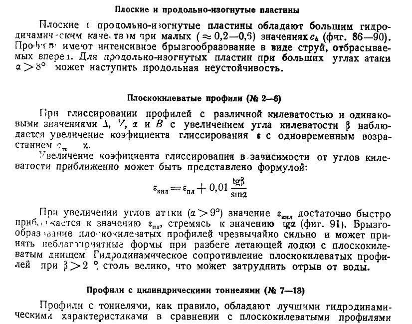

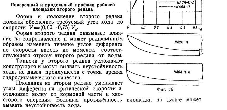

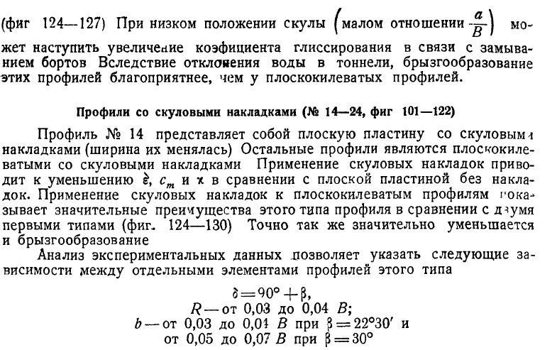

О профилях:
    138,4 КБ · Просмотры: 119
    108,7 КБ · Просмотры: 121

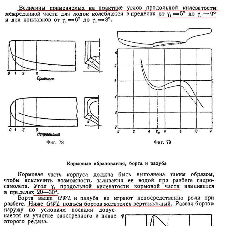

О межреданной части:
опять не понял так это второй редан или межредан. Николай, в общем эту "фигуру" надо делать.
    96,7 КБ · Просмотры: 127

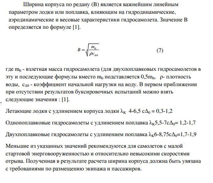

Минимальная ширина лодки по Мунро:
Но есть еще формулы.
    28,2 КБ · Просмотры: 121
Высота редана, думаю, в несколько см (3-5) достаточна, если обеспечить подвод воздуха и вогнутость перед реданом. Тогда поток отбрасывается и не может прилипнуть к корпусу. Ширину я бы брал из компоновочных соображений минимальную.
ширина по справочнику авиаконструктора ЦАГИ 1938г:
может кто объяснит разность формул?
    83,2 КБ · Просмотры: 123
На клоне ЧЕ-27М из Екатеринбурга СА-1 главный конструктор и главный лётчик-испытатель фирмы "Статус-Авиа" Шкромада Виктор всего на пару сантиметров уменьшил высоту ступеньки на первом редане. И с воды СА-1 стала взлетать с дистанции вдвое-втрое длиннее, чем оригинальная ЧЕ-27 от Чернова...
Так что не стоит "улучшать" аэродинамику за счёт ухудшения гидродинамики...
Конечно, гидродинамика важна. Но если есть подвод воздуха и перед реданом поток отгибается вниз, он не может прилипнуть.
Отгиб вниз увеличивает несущую способность редана и уменьшает его потребную ширину. Ширина редана это как размах крыла, она крайне важна. Можно сделать накладки типа глиссирующих крылышков растущих из реданной поверхности, это технологически несложно
Alex_520, ширина лодки 1300мм. 0,03 = 39 мм. Захар не правильно говорит?

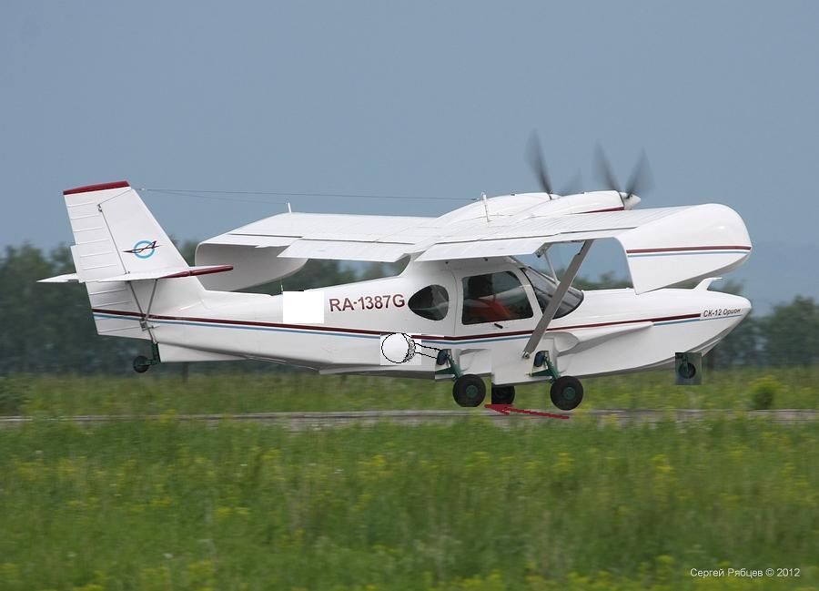

В целях уменьшения площади днища сделать её минимальную исходя из формул формулам, как на:
    89,7 КБ · Просмотры: 115
Еще о межреданной части и стреле ее прогиба:
    120,7 КБ · Просмотры: 121
    97,1 КБ · Просмотры: 118

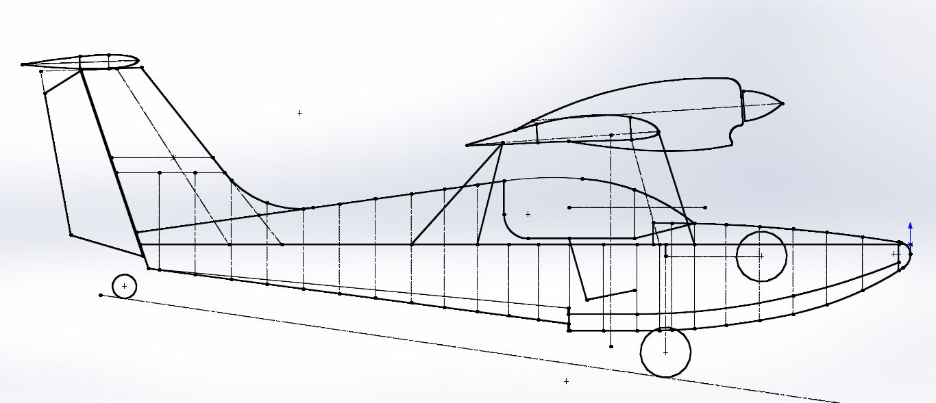

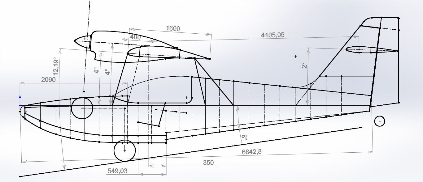

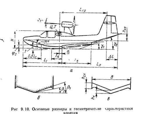

    72,6 КБ · Просмотры: 133
NIKOLAI, аккуратный рисунок.
Но Вам нужно проставить все параметры в нижнем рисунке.
Max мидель советуют располагать в 35% от носа (носовая часть) За ней "циллиндрическая" часть.
Можете приблизительно поставить точку ЦТ?
Горынычу вчера скинул свои "хотелки". Должен нарисовать. Не будем торопить его.
