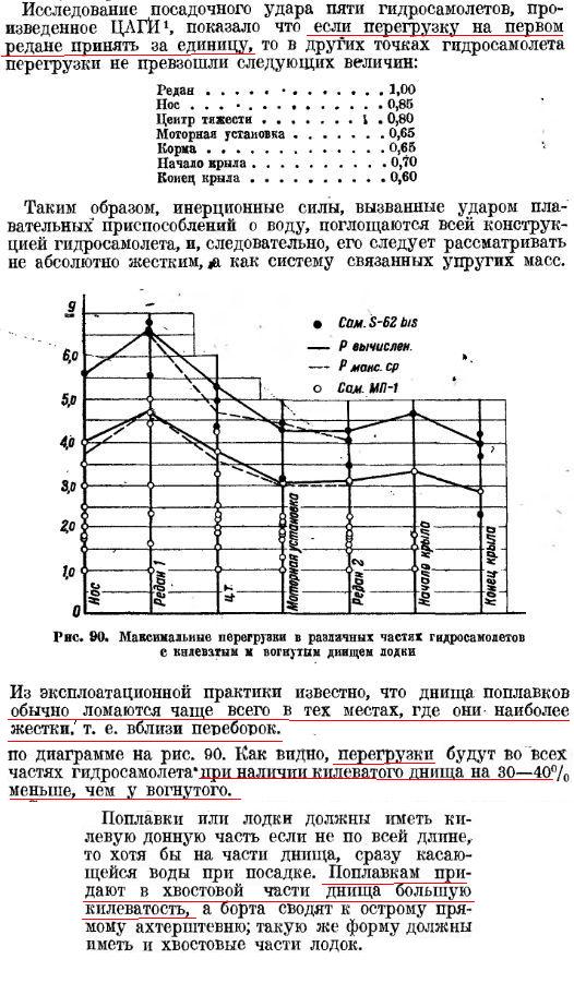

Ну, все-таки продекламирую выдержку
О распределении нагрузок на части лодки:
Волков "Основы гидроавиации".
    120,1 КБ · Просмотры: 137

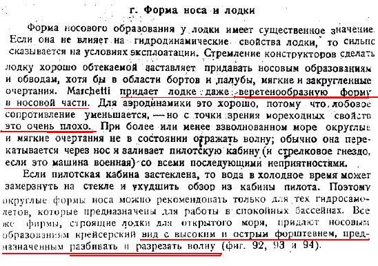

Исправлю свою ошибку о веретенообразной форме носа.
У Самсонова "Проектирование и конструкция гидросамолетов" подглядел  🙂 толковый дядька 🙂
И угол наклона скулы в районе носа выбран исходя из средних значений углов волн в 11 град на море (на речке покруче из-за течения). Больше - проблемы в аэродинамике.
Вот такие мои гешефты  ;D
    80,5 КБ · Просмотры: 133

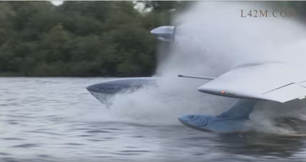

Мдас, посмотрел http://www.youtube.com/watch?v=VXaxleJbgEM
И волны то нет. Высасывает брызги как пылесос. Концевые вообще не работают.
Осадка что-ли большая?
Или это так моют самолеты? :-?

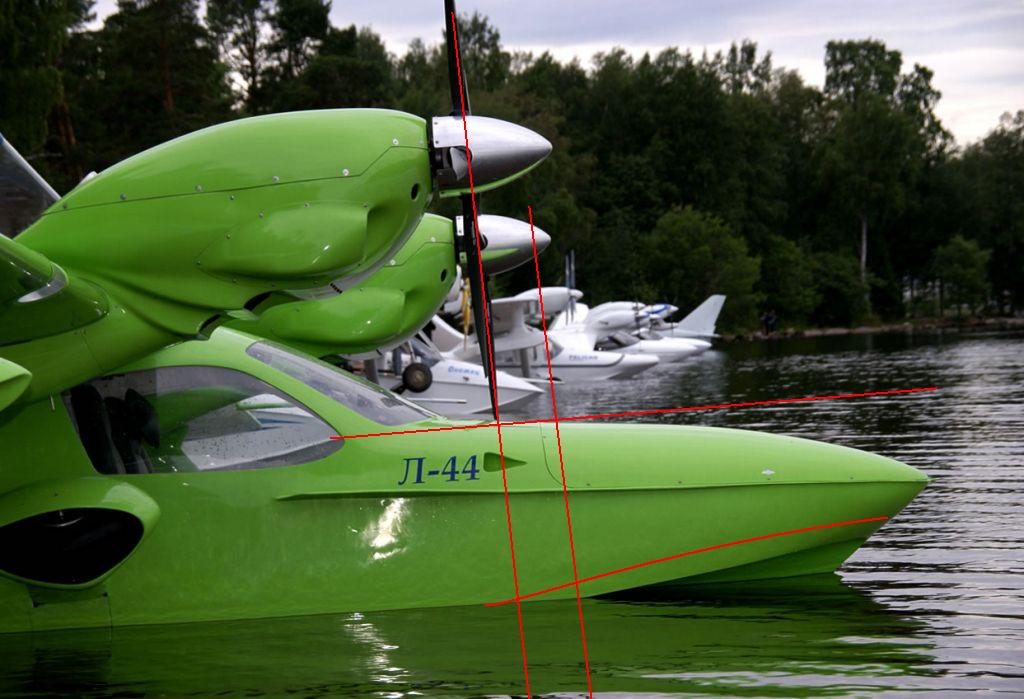

Для рек и озёр это наверное не так критично. При этом увеличивая площадь боковой проекции до Ц.Т. придётся увеличивать и площадь В.О.  То есть опять выбор золотой середины 😉
Завтра заключительный день выставки БОУТ ШОУ в Крокус Экспо вот там днищ на любой вкус и размер, есть что посмотреть.

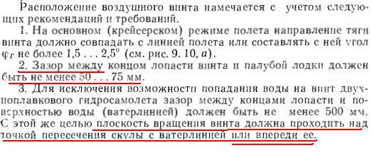

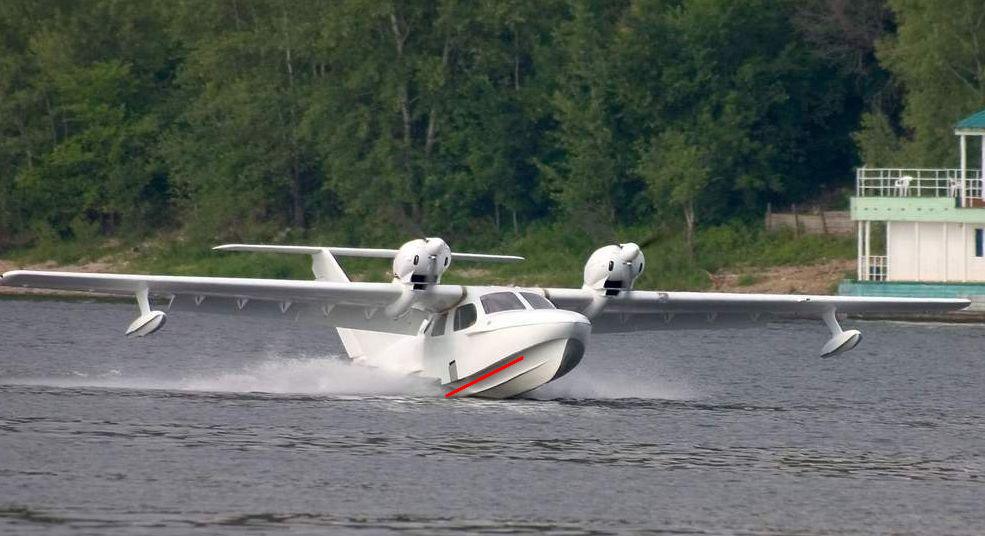

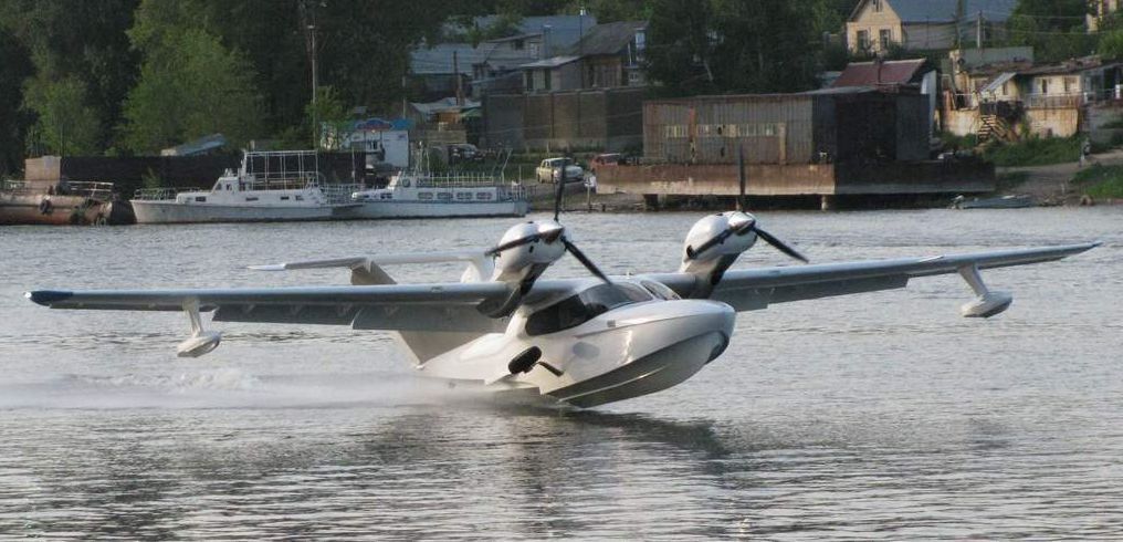

+ Николай, обратите внимание на две фото (с сайта производителя) было и стало. Стало - это штевень с бортами вдавленный внутрь носа лодки. А дальше как было так и осталось. Воду не направляют плавно вниз, по мин радиусу вот она и хлещет вверх да на-под лопасти. Плюс винт поставили на 500 от воды, а вовремя движения вода поднимается.
Так что парасоль пока "рулит"! 😉

Плюс не выполнено ни одно из условий требований.
Хороший самолетик, надо дорабатывать...
Зеленый как три рубля  😉
    34,6 КБ · Просмотры: 143
    95,4 КБ · Просмотры: 143

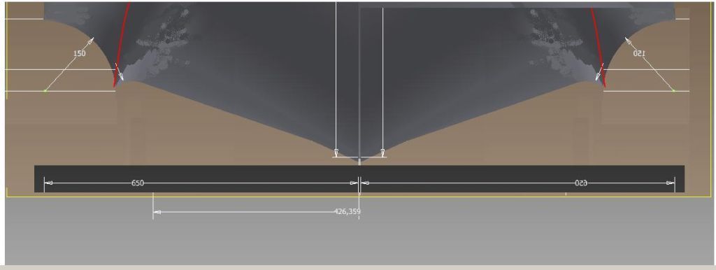

Ладно, раз предыдущий пост табу, прошу совета или что не нравится:
Профиль внизу начерчен для лодки весом 1200 кг. Длина 9-9,5м, ширина мидель 1,3м.
Исходя из формул минимальной ширины для выхода на глиссер достаточно 0,9м. скорость выхода меняется не значительно
                               V = 34 * 6[ch8730]D км/ч.
(6-степень корня)
Для уменьшения поверхности глиссирования, "лишнюю" ширину "загнули" за область скулы (красным). Ватерлиния значительно выше. На осадку повлияет незначительно.
Углы поперечной килеватости:
нос - штевень (прод угол 45), (плавное изменение угла наклона)
0,8 м - 70 град
1,5 м - 27 град,
2 м и до транца - 17 град.
    25,1 КБ · Просмотры: 141
1.Профиль продольных реданов будет создавать дополнительное сопротивление на разбеге. Нужно изменить их форму, чтобы они не препядствовали поперечному движению воды.
2.Продольные реданы лучше сделать поближе друг к другу.
3.Поверхность вне продольных реданов должна продолжать обводы таким образом, чтобы воздушно пенная подушка, созданная продольными реданами не разрушалась сразу, а работала на подъем и снижение трения.
Gavia, спасибо.
А это не продольный редан. Красная линия это скуловой пояс. И планируется что глиссировать амфибия будет только на площади ограниченной красным. Там плохо видно, но радиус загиба 60 мм.
А сбоку это вроде для ширины поп в кабине 🙂

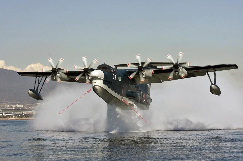

Я долго рассматривал ПС-1. И раза эдак с пятого заметил лучик света в темном царстве (см фото левая стрелка) Получается как на БЕ-200, только плюс юбка, и выход за плоскостью винтов.
А как внутри, под юбкой - как всегда. Одни вопросы 😉
