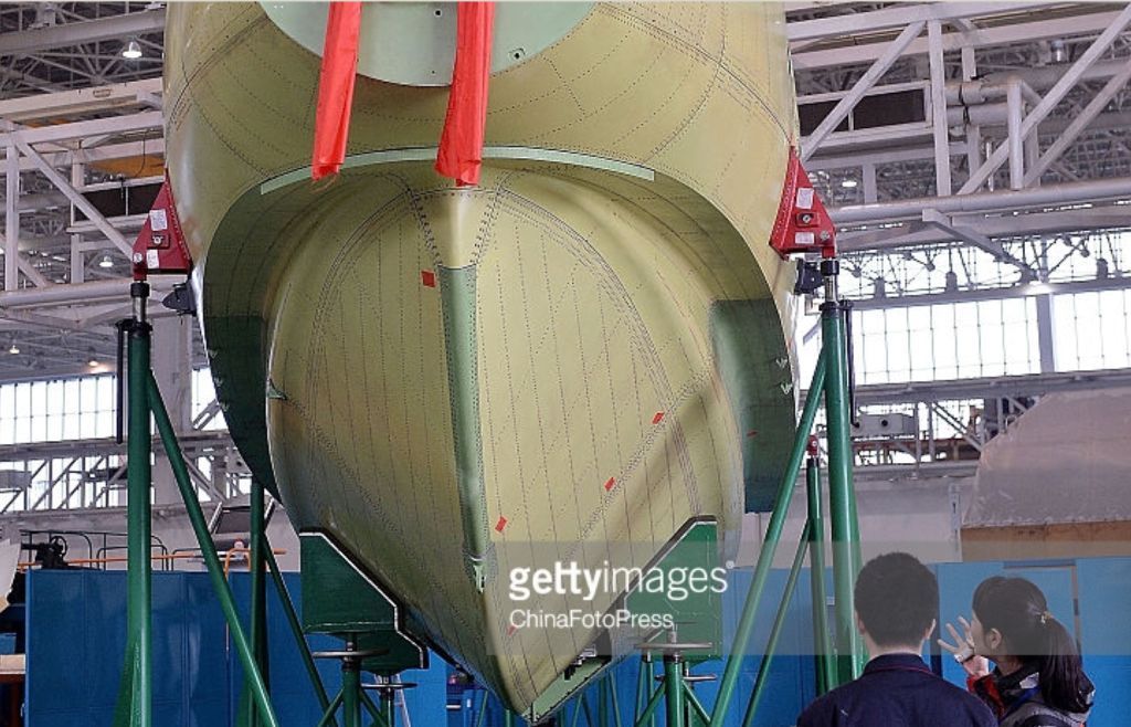

Рябиков, нашел чего искал!
А ведь нету у ПС режима глиссирования. Что-то угол большеватый?
    133,2 КБ · Просмотры: 190
Zakhar, но ведь Вы сами пытаетесь скользить на одной пятке. И мне вся ширина нужна для задниц пышных мест моих спутниц  🙂
У ПС обводы глубокое V, которые считаются наиболее мореходными. На мой взгляд, это говно. Качество хреновое, сила удара плоскостью днища о волну запредельная, импульс силы при входе в воду уродливый-метр ни хрена, потом сразу до хрена.

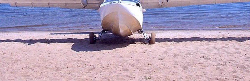

шкипер,или Вы не так прорисовываете,или не так задаёте параметры смещения сидушек и рабочего пространства.Для пассажиров ширины 0,9м достаточно,при смещении они могут сидеть даже комфортно.Для пилотов метра достаточно,при смещении - комфортно.Если в ряд сидеть,для комфорта надо1,1 и 1,3м соответственно.При смещении даже очень большие "були" можно комфортно ужать меньше метра,смещение зависит от конкретной физиологии,но,навскидку,и 300мм достаточно будет,а если 500,то вообще мешать друг другу не будут.Хорошо было бы на практике,макетом,определить размеры.Но как бы не получилось,речь не о 1,5% миделя,а на порядок больше.
шкипер,пример Вашего фото.Ширина днища неизменна,сиденья смещены на 400-500мм (сиденье переднего в районе колен заднего),тогда сидушки опускаются на днише,боковые тоннели становятся подлокотниками,борта становятся вертикально,общая высота уменьшается.Если и "крышу" сделать плоской и скруглить углы,мидель уменьшится на примерно 15-20%.
При этом жизненное пространство не уменьшится для каждого индивидума,сидеть будут комфортно.И это лишь один вариант решения,было бы желание.
