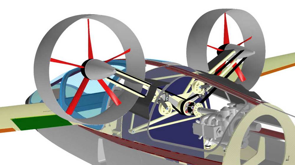

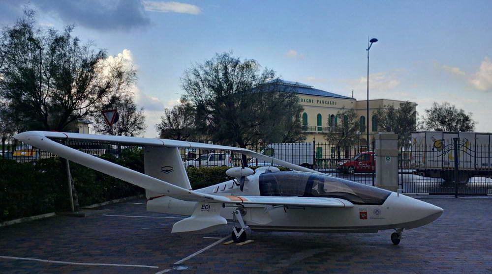

Я пока просто советуюсь. Если ось двигателя идет вдоль крыла нужно два угловых редуктора. Но мы имеем два винта работающие против концевых вихрей, навстречу. Мотор спрятан от потока, радиатор не сложно обдувать. Понижается вертикальное плечо тяги.
Зато нет лишних пилонов и интреференции
Где-то я подобные идеи видел...
Что-то инфа о проекте заглохла в конце 2014 г.
http://www.idintos.eu/?page_id=307

кпд углового редуктора от 0.95 до 0.92, там же и редукция в любом отношении. надежность и кпд ременной схемы для такой  длинной передачи не проходные. Схемы с кольцевым крылом пока ничем, кроме сложности не проявились.
Я не прикидывал точно. Вместо одного прямого редуктора на 100лс надо два угловых на 50л.с. Пускай это на 10кг больше. Углепластиковый вал с муфтами еще 5кг. Итого 15. А елда закапотированного мотора на скорости 70 сожрет не меньше 10 кг тяги, при качестве 10 это еще один пассажир. Кроме того эта схема уникальна для конвертоплана и для подключения дублирующего мотора через обгонную муфту.

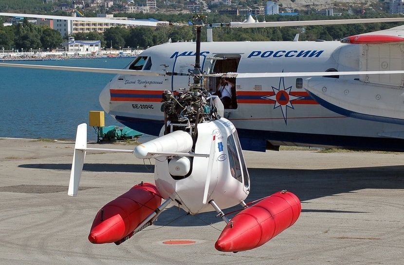

В Роторе, пжлста, только цена после китайцев кусается...
Хотя я сторонник опоры на крыло, если только вентиляторов меньше 8.
    100,8 КБ · Просмотры: 144
Конвертоплан может иметь качество 20, а вертолет примерно 5

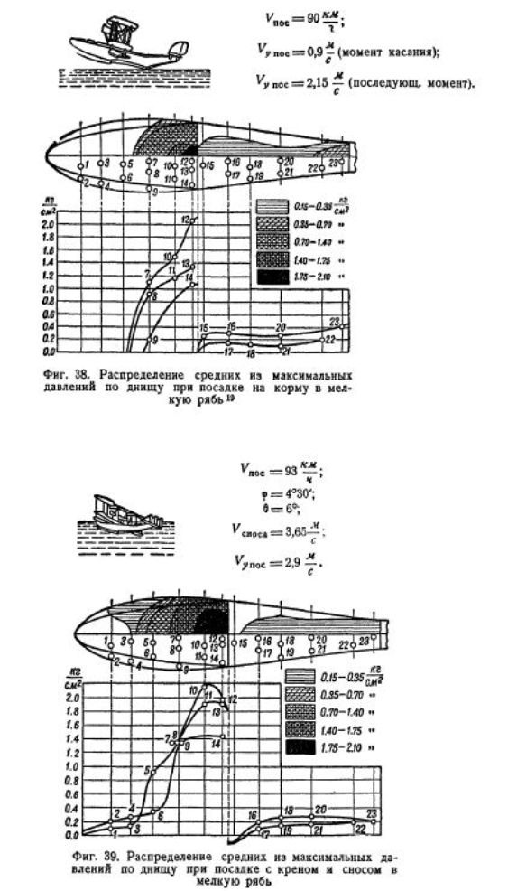

О распределении нагрузки на редан:
Давление воды 2 кг/см2! И это почти без удара.
    86 КБ · Просмотры: 146
В начале моего дефиле, где-то стр 55 там форумчане много ссылок накидали, спасибо умным людям и книгам.
На этих графиках хорошо видно, что сразу за реданом идет зона пониженного давления, а на скольжении даже ниже атмосферного. Межредан по ширине 80% от редана обеспечивает поступление воздуха в эту область.
Ну, это конечно не Вам объясняю, а таким как сам, да и закрепить не мешает.

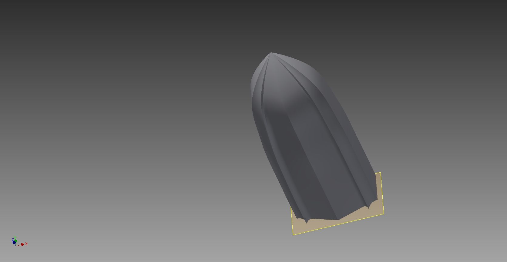

Рад сообщить что Горыныч потихоньку прорисовывает корпус.
Видимо не так это просто. Да еще работа мешает 🙂
Горыныч советует получившуюся модель выточить на ЧПУ пенорезке (?) две спорные модели. Да в бассейне привязать на резинку и потягать. У кого резинка меньше растянется... ;D
Выкладываю рисунок, но пока сырой, просто лодка.
