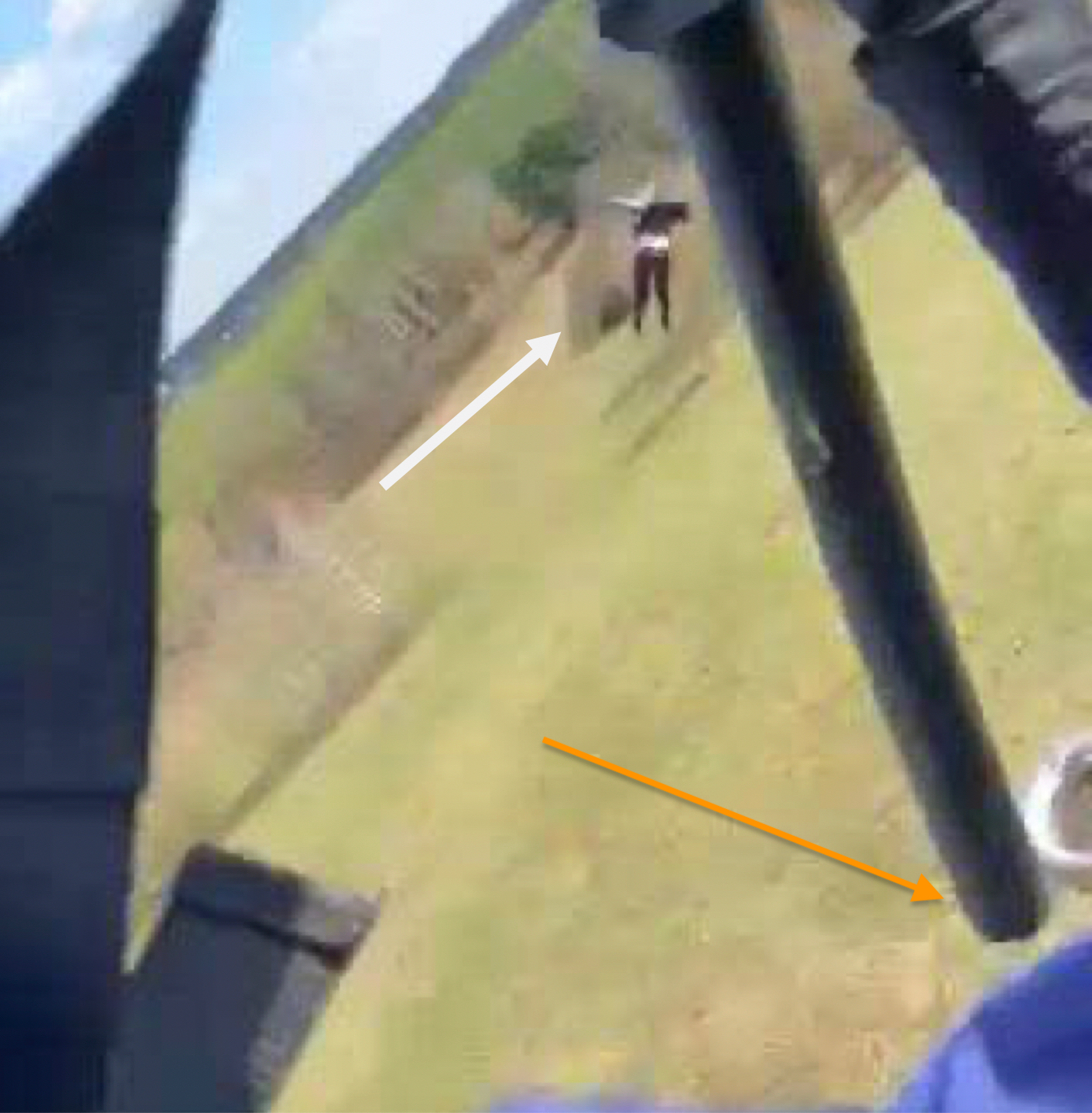

И что смутило в отчете - там написано что пилот все время на кабрирование устанавливал орган управления. Это реально так видно по фото? Потому как если это правда, получается, что он тянул ручку на себя и свалился. Т.е. вот такой вывод напрашивается у профанов, читающих отчет.

Я хотел вас спросить о том, что в отчете пишут, что держал трапецию от себя (аналог "ручка на себя" на самолете) и сорвал аппарат. Там они делают вывод по фото. Мне непонятно, это можно сделать по фото такой вывод? Будем исходить из того что у них была видеозапись, а в отчете только фотки и по ним фиг чего скажешь, наверное.
Цитата:
"...Практически сразу, как только тангаж стал уменьшаться, КВС снова отдал РУ от себя и удерживал ее в этом положении, что привело к выходу крыла на углы атаки, близкие к критическим, и самопроизвольному развитию левого крена (Рис. 32). Выходу крыла на критические углы атаки, наиболее вероятно, способствовало попадание ВС в зону действия восходящих потоков воздуха...."
Я это со своим недельталетным опытом читаю, что пилот сам сорвал аппарат.
Так и было. Ни о каких 2000 часах налета там даже близко речи нет. У пилота заклинило голову раз, и отключились элементарные рефлексы два. Когда кверху подбрасывает термик, ручка автоматом на себя всегда. Это рефлекс. Тут же всё наоборот. Пихает от себя и пытается крены отрабатывать. Естественно срыв в итоге. А потом кувырок. Про аккуратность и добросовестность чистое вранье пишут тут. Нормальный ответственный пилот не посадит пассажира, не разведав погоду. Особенно весной и в середине дня!!! И страх потерян, и разум. Результат совершенно закономерный. А теперь соратники погибшего пытаются здесь свалить все на крыло, вместо того, чтобы переосмыслить саое разгильдяйство.

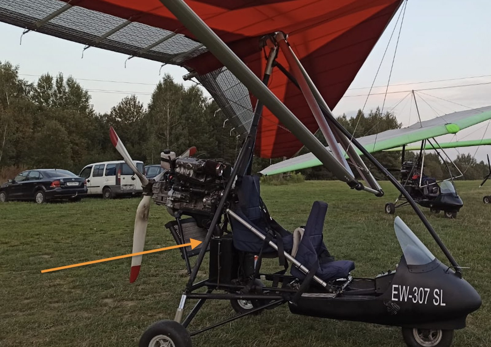

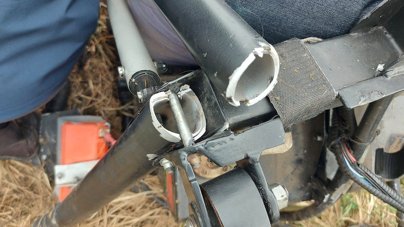

Теперь про поперечину. Тот факт, что она сломалась от нерасчетных нагрузок, видно по фото из отчета. Левая труба вырвана из мест крепления к распорному узлу под воздействием изгибающей нагрузки. Но!! Эта изгибающая нагрузка приложена в противоположную сторону. При всех расчетных нагрузках труба нагружается на изгиб в другую сторону. Тут даже и спорить не о чем. Хороший там узел или плохой, это вообще тема не для этой ветки. Нерасчетная нагрузка очевидна. Низкая квалификация пилота также очевидна.

Такая конструкция поперечены из трубы 70х1,5 была изготовлена в большом количестве (более сотни экземпляров, точно) для крыльев Апогей-14. 16 в 1990-2010 годах и до сих пор многие успешно летают. Также проводили натурные статические испытания поперечены в сборе в статлаборатории авиазавода. Прочность была с запасом по тем требованиям (ВТТ МДП-87). Обсуждать прочность - мне не интересно. Какие сейчас требования к крыльям дельталетов по отрицательным перегрузкам, я не в курсе. Но кувырок - это не расчетный случай нагружения, и какая у кого отрицательная перегрузка в кувырке возникает - определяется и скоростями, массами и условиями ввода. Т.е. утверждать, что у этого крыла поперечина выдерживает кувырок, а у этого -нет, по-моему абсурдно. Если рвет привязные ремни - а это более 9g перегрузка (по нормам для сверхлегких вертолетов, для дельты- не знаю) то при таких отрицательных перегрузках никакая поперечина не выдержит естественно. На фото в сообщении № 45 - разрушение чисто от изгиба трубы, видимо, при ударе об землю.
Интересно , а много ли крыльев Апогей летали и летают с тяжёлыми моторами и проверялись ли трубы ультразвуком. В Аэросе трубы проходили проверку ультразвуком , во всяком случае они так говорили и я им верю.

Укажите, пожалуйста, где именно написано, что поперечина сломалось от положительной перегрузки?
На стоп-кадрах крыло целое до момента кувырка.

На приведённых в отчете фото (выдержек из ролика) этого не видно.
Может, на ролике видно?

При мгновенном там разрушении и с учетом дальнейшего "приземления" остальной части конструкции (как дополнительного фактора: двигатель догоняет в сложных эволюциях движения всего/остатков ЛА) в условиях скользящего движения той самой частью по грунту уже рассоединившейся от удара трубы . . .

Я это не утверждаю, однако, вполне допускаю, что левая часть поперечной трубы могла разрушиться уже на земле.
А вот внутренняя труба - совершенно бесполезная вещь. Ничего она не усиливает в таком виде.
Так делать нельзя.
Никогда не делайте так.
А я полагаю, что её надо удлинить на 5 см вглубь наружной, так чтоб эти 5 см прибавились от крайнего болта щек (а не просто щёки удлинить).

ОК, возьмём за основу вашу версию. Допустим, кувырка не было, а был глубокий крен, при котором сломалась «бумажная» поперечина. Тогда объясните мне, пожалуйста, каким образом крен может сгенерировать такую энергию, чтобы выстрелить пилота из кресла, порвав все ремни за доли секунды? Какая сила способна придать такое ускорение телу, что оно летит практически горизонтально (будто парашютист в вингсьюте) и улетает почти на 30 метров от аппарата?
Если вас смущает «бумажная» поперечина, то почему вас никак не заинтересовала «бумажная» стойка пирамиды основного шасси, которая разрушается в момент «отстрела» пилота? Даже в страшном сне не могу себе представить, каким образом крен способен инициировать такие трансформации - у меня физика процесса не бьётся от слова «совсем».
А вот версия следствия, в отличие от вашей, находит своё подтверждение в фундаментальных работах по данной проблематике. Возможно, И. А. Азарьев для вас не авторитет и «Опасные режимы полета дельтаплана» (Киев, 1993 г.) для вас не аргумент, но есть и другие авторы:
