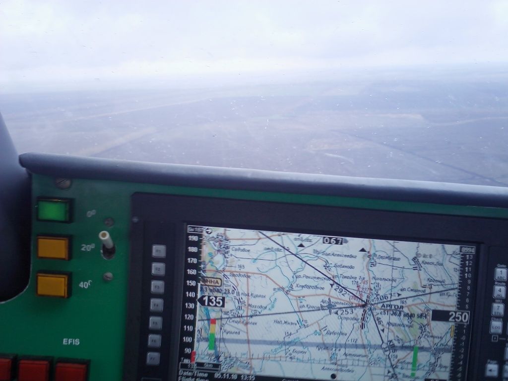

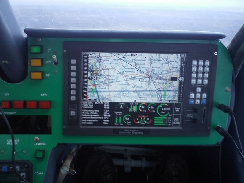

Может немного неуместно, но выкладываю две фотографии из этого полета по которым можно судить о погоде и режиме полета. Снимки сделаны в 12.05 и 12.15

Скорость 135 на чистом крыле и загруженном самолёте.
Почему? Я летал с перегрузом, на скорости 150 Сигма идёт горизонтально только на положительных углах атаки! По опыту: даже с одним пилотом, без груза, в простых метеоусловиях при 115 км\ч вертикалка вниз 2 м\с.
А в СМУ я всегда держу в глиссаде 130 с выпущенными закрылками 20 и на высоте 100 метров -115 км\ч при 40!
Маневрирование при заходе только при 130 и выше!!!
Мой опыт на Сигме-4 более 300 часов в разных метео условиях.
Поймите  меня правильно, это не упрёк, а пожелание не совершать грубых ошибок!!!
Искренне соболезную друзьям и родственникам погибшего Андрея и желаю всем нам только мягких посадок!
Все совершенно правильно. Потеря скорости при маневре захода на посадку есть одна из причин катастрофы. Что касается цифры на индикаторе то это путевая скорость, там в верхнем левом углу виден вектор скорости ветра в данном случае ветер слева навстречу 164 км/час поэтому воздушная скорость побольше километров на 15-20 в час. По положению указателя скольжения и педалей также видно что самолет сносит. В тот момент меня тревожило (для чего и сделал фото) что мотор недогревается и передние цилиндры выхлоп имеют симметрично более холодный....думаю что температура воздуха за бортом резко понизилась. К сожалению датчик температуры забортного воздуха был в кабине.
Цифра на индикаторе слева должна показывать только приборную(воздушную) скорость! А путевая перед глазами не должна маячить!!! В СМУ я вобще при заходе не смотрю на путевую. Дело в том, что пилот видит эту скорость и при маневре даже не догадывается, что воздушная совсем другая! Я не был в кабине вашего самолёта, поэтому спрашиваю: Перед глазами КВС была приборная скорость или путевая?

Какая путевая, ребята вы о чем? Какой ветер 164 километра в час??? У вас там, что, дома и крыши летают?
На экране слева вертикально в столбик расположены цифры шкалы указателя приборной скорости. В центре слева стрелка УС показывающая приборную скорость 135 км/ч. Ветер скоростью 164 км может в наших краях гулять только в затуманенном мозгу, а цифра 164 показывает как раз путевую скорость, что и подтверждает указатель в виде стрелочки, в приличных приборах там еще и цифра состовляющей. В момент съемки самолет летит с приборной скоростью 135 и попутной состовляющей 29 км/ч., с курсом 067 градусов. Карта на экране ариентированна на север. Вертикальная шкала справа указатель вертикальной скорости, в момент съемки набор около трех метров, высота барометрического высотомера похоже была установлена на АД вылета и показывает 250 метров QFE. Цифра над шкалой вариометра 334 метра скорее всего над уровнем моря.
