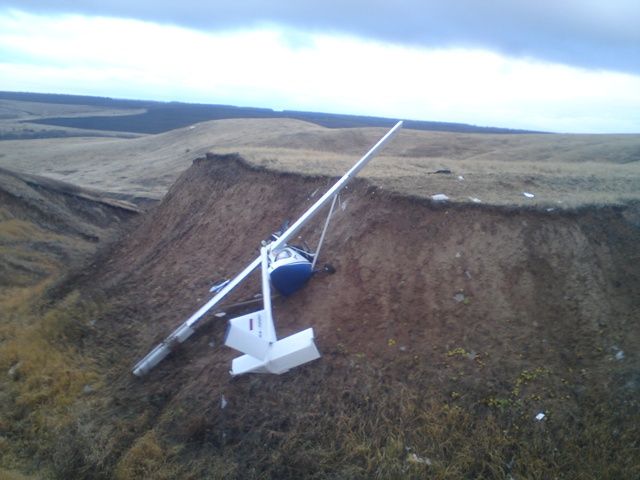

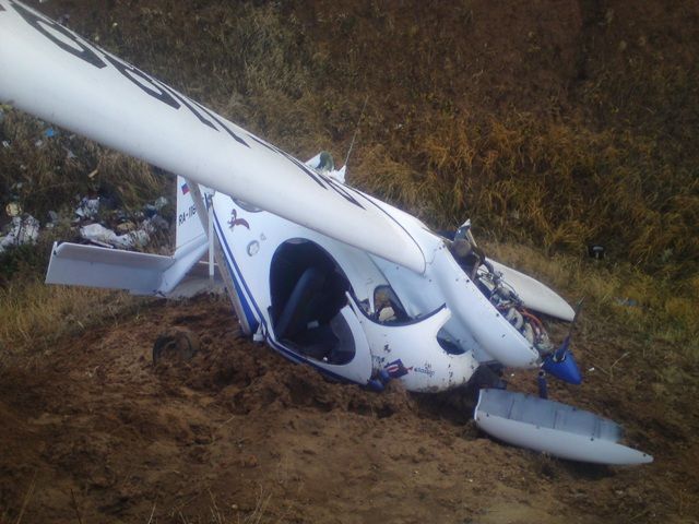

Как и обещал пара фото сместа катастрофы
    44,2 КБ · Просмотры: 151
    56 КБ · Просмотры: 142
смотрю вы в вубашке родились, схема самолета конечно не предназначена для врезания в землю 🙁 (нечему ломаться перед кабиной, чтоб поглатить энергию удара)
Был бы двигатель спереди, может меньше повреждения были бы.
Есле есть фото поближе, можите выложить, я как раз самолет проектирую, думаю какуюнебудь пасивную безопастность добавить перед пилотами.
Интерестно как ломался стеклопластик, чтоб в тех местах потолще сделать.
борис иванович! как же лопасти винта уцелели на вашем фото, и почему их обрубили по приезде в контору  "сигма" весь воронеж в недоумении? а моторчик-то работал перед ударом?
Судя по фото,самолёт ударился в крутой склон оврага (крупно не повезло). Или свалился с этого же склона?
В следующий раз сломается в другом! Можно,наверное сделать и пластиковую бронекапсулу,но тогда не взлетит. 🙁

Уже, в не первый раз наблюдаю, если есть [highlight]спасситема на борту[/highlight], она [highlight]должна быть расчекована до взлета![/highlight]
На Сигме-4 основная чека-"булавка" расположена непосредственно на спассистеме за креслом пилота. Эта (на снимке) - вторая, и выдергивается двумя пальцами.
Хотя, не могу не согласиться, что и она должна быть расчекована непосредственно перед взлетом.
У винта нет одной лопасти. Мотор работал на максимале. Мотор проверили в гамме все уцелело. Фото с летальными изображениями разрушений в дичку пришлю, для этого места достаточно
