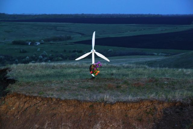

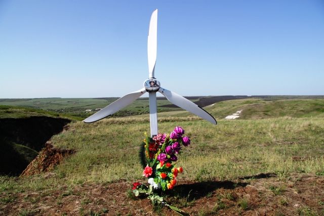

9 мая был на месте падения. ВЫвод один- посадка была была без вариантов...если на дорогу то(как задумывалось0 то поперек были провода в 3 метрах от земли поперек дороги...если с перелетом через роковой овраг то ...дальше бугры высотой метра 2-3 и подряд поперек посадки три-четыре штуки....
из беседы с врачами...смерть инструктора наступила в момент касания об землю в результате удара о дверь ЛА...далее не было никаких управляющих воздействий...часы с моей руки пару месяцев лежали на месте касания....ая думал они изьяты расследователями....
Много рокового и мистического в случившемся.!!!!!!!!!
Вечная память Андрею...урок живым.....
