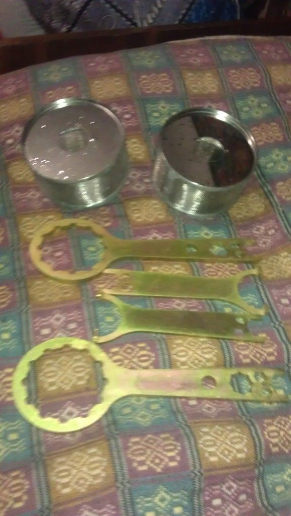

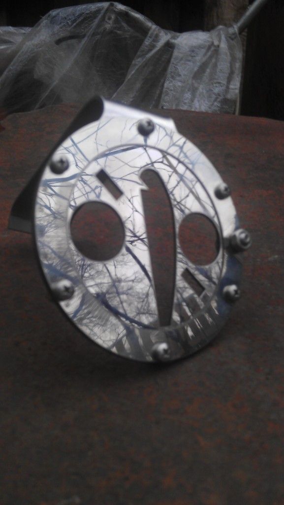

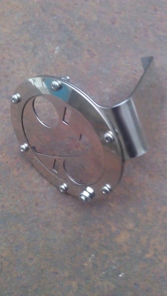

Не очень хорошие фото угломера для выставления угла лопастей, а также ключи для работы с распылителями.

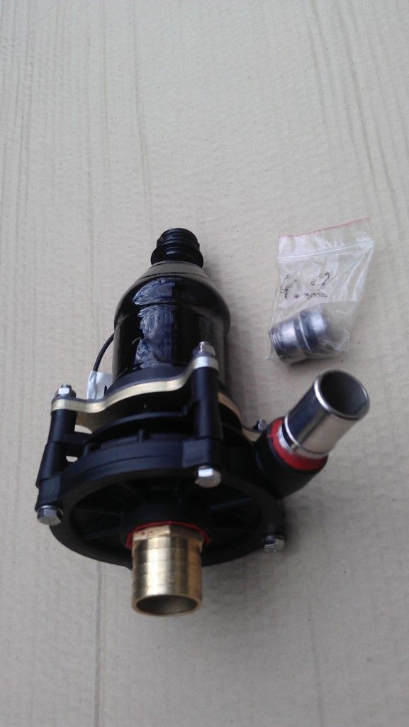

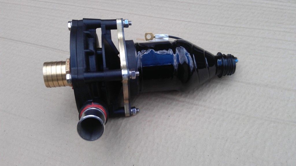

Распылители и насосы обновленной конструкции отправились в эксплуатацию. Ждем благодарных (и не очень) отзывов!
Вот такой он - новый образец:

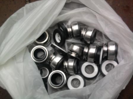

Друзья, хочу предупредить по центробежным насосам:
ни в коем случае нельзя пытаться смазывать торцевые уплотнения!
В начале дня перед работой можно провернуть шлиц вала, чтобы облегчить начало вращения, но не более того!
Смазка значительно увеличивает коэффициент трения и вызывает перегрев узла, что может привести к его полному заклиниванию.
Сейчас отсылаю ростовчанам партию торцевых уплотнений.
Это очень надежные узлы, способные работать в невероятно тяжелых условиях в среде химраствора. И они не терпят вмешательства смазки.
Максимум, что следует делать, облегчая работу электродвигателя -провернуть вал перед работой, т.к. некоторые химрастоворы склонны образовывать клеющую пленку. Это облегчит страгивание и продлит срок службы агрегата.
К сожалению, рынок наводнен фальсификатами этих уплотнений. Некачественная резина, экономия керамического слоя, использование дешевых сталей вместо нержавейки.
Их применение в наших условиях не имеет смысла. Даже изделия высшего качества в наших реалиях хватает лишь на один сезон.
