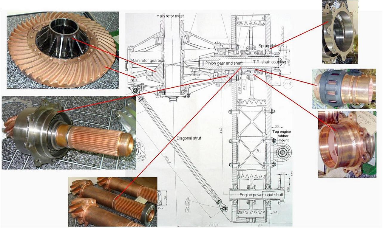

Потороха ГР вертолёта АК1-3.

СПАСИБО slavka33.150 за патроха оч нужная схемка
А  такой вопрос в редукторе один конический подшипник несущего винта ,его
  дейсвтвительно хватит на нагрузку в 700кг? (ВЕРХНИЙ)
Как мажется маслом и всётакое про него...
Я про ГР вертеля АК1_3 знаю мало.  :'(
Эту картинку я выдергнул из той темы, про этот вертолёт.
В той теме со второй по четвёртую страницу есть много интересных изображений с потрахами, кое-какими прочностными испытаниями.
Эти картинки, в основном, выкладывал TNVD.
Там много ссылок на сайты, на которых пишется и рассказывается о конструкции этого вертолёта.
Много полезной информации можно почерпнуть и тому, кто собирается строить свой вертолёт.
Лично я, просматривая и читая те материалы, много чё узнал (о некоторых технологиях) и много чего решил по отдельным узлам для своих конструкций.
В редукторе по ДВА конических подшипника на вал (на рисунке-схемке видно).
Верхний подшипник смазывается за счет масляной пыли (которую обильно генерируют шестерни).
Остальные просто плавают в масле.
Да подшипника хватает на рассчетную нагрузку

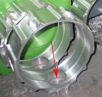

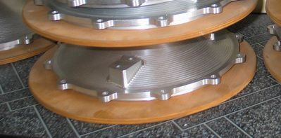

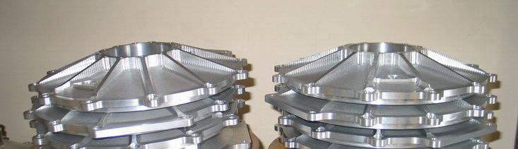

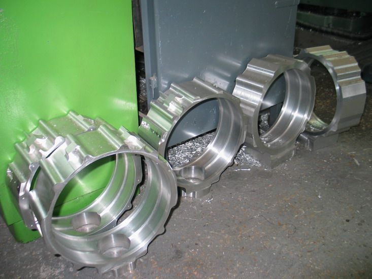

Вот три основных элемента, из которых состоит корпус ГР.
В данном случае, это ГР АК1-3.
1) средняя часть корпуса ГР.
2) Верхняя крышка ГР.
3) Нижняя крышка ГР.

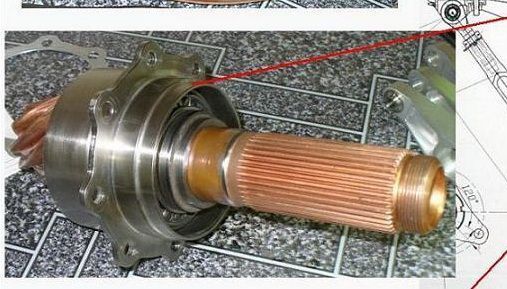

В боковое отверстие средней части
(1) алюминиевого корпуса ГР с наружи вставляется сборка
(2) состоящая из ведущего вала с конической шестернёй на подшипниках, уложеннных в свой неалюминиевый корпус
и закрепляется болтиками к корпусу средней части ГР.
