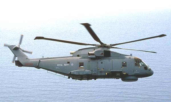

Ошибаетесь, на данное время существуют несколько вертолётов, у которх переферия двигается со скоростью 410м/сек - а ЭТО,СВЕРХ ЗВУК!.... 😛

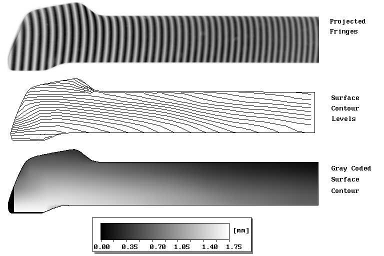

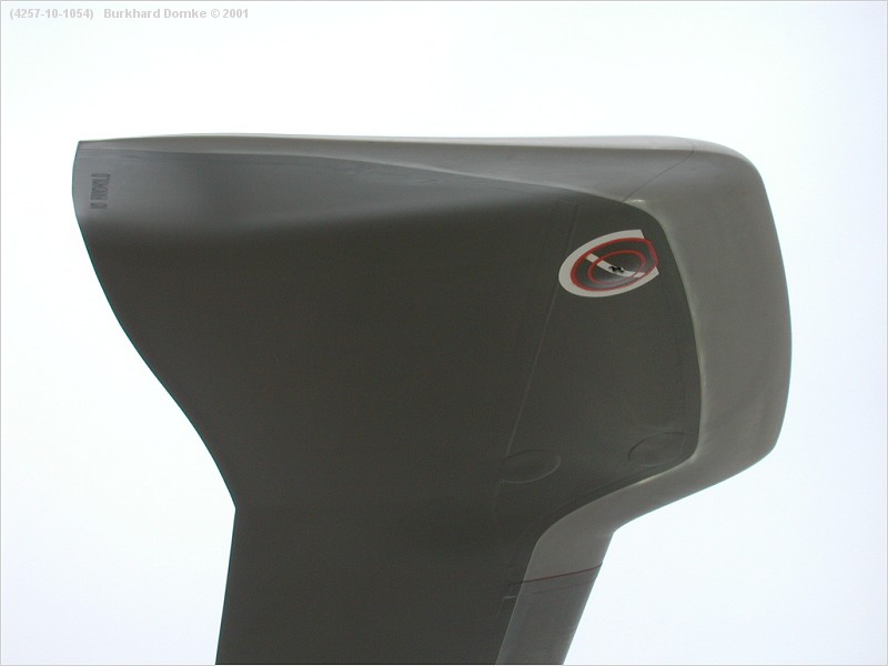

BERP

                 BERP
Этого достаточно? 😎
