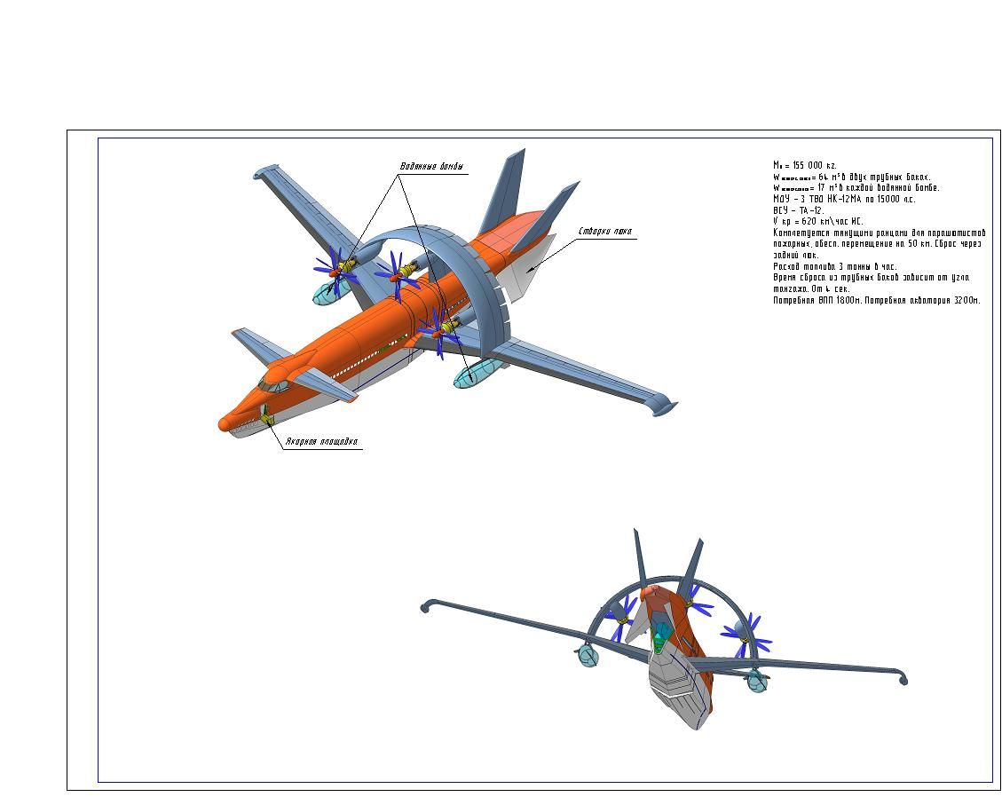

Интересно бы ознакомиться с такими расчетами
Патент РФ 2067948
http://www.dissercat.com/content/optimizatsiya-konstruktsii-samoletov-netraditsionnogo-oblika-po-prochnostnym-kriteriyam
физические причины изложены Лагранжем в работе "о проектировании колонны наивыгоднейшего очертания". Вот моя студенческая работа (не дипломная)
http://www.tesis.com.ru/infocenter/downloads/abaqus/samolet_es04.pdf
сейчас, спустя 7 лет, я понимаю, что это ересь на практике, однако действительно "на кончике пера" была получена такая хитрая форма крыла, потребная жесткость которого при тех же нагрузках меньше на треть. хотя сам я к этому отношусь скептически
Патент РФ 2067948http://www.dissercat.com/content/optimizatsiya-konstruktsii-samoletov-netraditsi...физические причины изложены Лагранжем в работе "о проектировании колонны наивыгоднейшего очертания".
Я понял - но,во-первых,там сравниваются варианты криволинейного замкнутого крыла и замкнутого же крыла с прямолинейными элементами;кроме того (и спорить с этим,по крайней мере трудно),что замкнутые крылья станут выигрывать в весе при больших размерах,чего в наших случаях нет и в помине.
И здесь замечу,что на 30% бОльшая жесткость не означает на 30% меньший вес.

Ну давайте умозрительно натянем арочное крыло на 737 бобик.
Первое, что порадует, ГО всегда в скошенном потоке, при любом угле отклонения механизации крыла. Зачем тогда переставной стабилизатор? Сов. верно, ни к чему.
Вы вообще-то хоть чуть-чуть понимаете - о чем говорите?
Как бы вы ни старались,вывести ГО из зоны скошенного потока,ничего не получится т.к.скошен поток в сечении диаметром в размах крыла и центром окружности в его корне.И делайте форму крыла хоть в фрме арки,хоть извилистой или хрен знает,какой - ничего принципиально не изменится.Вдобавок ко всему,переставной стабилизатор к числу основных проблем никак не отнесешь,да и не обязательно его делать:на Руслане,например,стабилизатор непереставной.
Вот!!! Упомянутый ЛА АН-124 и дает ответ по сути. Удачно расположенное ГО, практически в автомате, за счет своего точно дозированного расположения в скосе потока компенсирует прирост пикирующего момента при выпуске механизации. И на АН-24 также. А вот на АН-72 ГО вынесено на киль, и "не хватало РВ" при выпущенной механизации, ГО не в той интенсивности  скосе; пришлось ставить перевернутый предкрылок т.н. "ледобой". Не помог и описанный Вами диаметр. А к переставному ГО в ОКБ отношение нехорошее и правильно. Но об этом лучше спросить у Яков.
А арка ,в управляемом режиме, направляет поток на ГО так как этого потребуют аэродинамики.
Вот только умозрительные выводы оставьте при себе:имея столь волшебно выбранное расположение ГО на Ан-124 в более поздней разработке антоновцы зачем-то перешли к гораздо худшей на ваш взгляд...С ума они там в Киеве посходили - чи що?

Но особо все плюса арочного крыла отслеживаются на нижеприведенной модели.
    74,9 КБ · Просмотры: 181
Не хотел влезать в дискуссию, но пальцы так и чешуться
Не, то умные деды кто куда расползлись.
Не поясните ли ещё одному "тупому", где же эти, никому не видимые плюса арочного крыла, которые отслеживаются на приведённой модели? :-?
