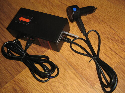

Прибор получил, приступаю к освоению. По мере продвижения буду процесс описывать.
