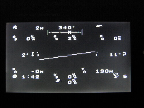

Жаль конечно, да ктож будет софт переписавать ), а так было бы фантастично оставить только комплексный прибор ( скорость высота вертикальная-скорость и горизонт) на навигаторе. всётаки чтото же он поддерживает раз присутствуют юэсби разем и синий зуб. а навигацию на второй отдельный навигатор, и был бы полный гласкокпит )))
Только носители информации.
Попробуйте, например, к нему подключить принтер или сканер...
Это можно легко сделать на планшете с Win.
+ можно поиграться с размерами авиагоризонта и псевдоаналоговых приборов, а также с их расположением на экране - это просто "окна", которые можно сжимать, растягивать, перемещать.
[media]http://www.youtube.com/watch?v=Ug722pnq2Tw[/media]
Без проблем. Более того, под навигацию можно использовать любой недорогой дисплей, подключив его к видеовыходу планшета, используя "общий рабочий стол".
В итоге выйдет может даже дешевле, чем 2 навигатора.

Спасибо Алексей мне интересен не только вашь прибор но и к вам уважительное отношение за то что вы сами его создаёте. Сейчас таких ребят мало. И мне кажется не чего дробить не нужно очень хорошо подобраны экраны. Авиагоризонт нужен лишь при полёте по приборам и рядом расположенные аналоги очень нужны и то что карту можно вывести на второй экран это тоже прелесть. И в обще, всем желающим я бы не советовал экономить на спичках. Берите приличный планшет не так уж это дорого. Сегодня ходил смотрел от 14-16тыров можно взять. Зато на картинку смотреть приятно чёткое красочное изображение.
Да Алексей ещё вопросик а на указателе курса курсозадатчик нельзя изобразить?

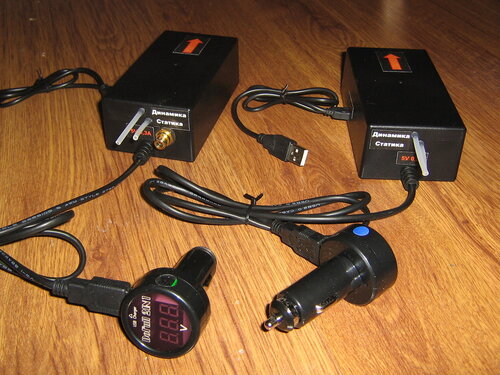

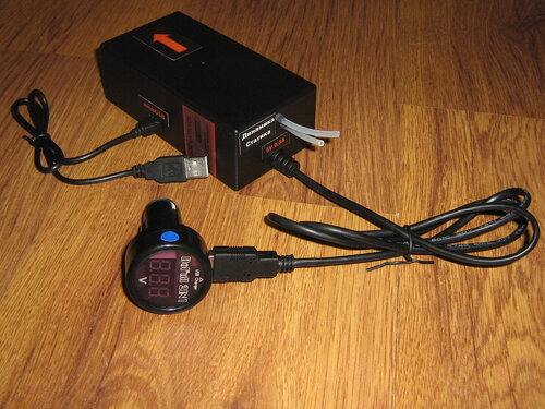

Сами по себе разъёмы USB достаточно не надёжны - разбалтываются со временем. Планируете ли применить резбовые разъёмы? Если да, то я в очередь на прибор с надёжными разъёмами.
Вам респект и успехов. 🙂
Спасибо!
Как показывает небольшая практика, с USB разъемами ничего не происходит при перегрузках, если не переподключать их каждый раз при использовании, хотя производителями заявляются несколько тысяч подключений.
USB оснащены микрофиксаторами.
Главное - надежно закрепить сам кабель, чтобы он своим весом не разбалтывал соединение.
КП имеет двойной корпус в целях обеспечения IP.
Гнездо USB расположено во внутреннем корпусе, что повышает надежность соединения.
Предусмотрена возможность заполнения межкорпусного пространства термоклеем.
К тому же от USB разъемов в планшетах нам никак не уйти.
Если все же есть желание на КП видеть резьбовой разъем, то это вполне возможно под заказ.
Т.к. приборы собираются вручную.
