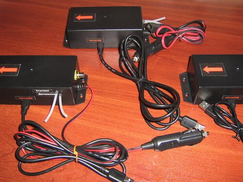

- По порядку постараюсь ответить на вопросы, приоритет ответов - "Бюджет":
1. Цветной дисплей с качественным отображением данных,
КПА
2. Авиагоризонт,
КПА
3. Указатель воздушной скорости,
КПА с обновлением 10 раз в сек. Приборная скорость в м/с.
КПВ с обновлением 100 раз в сек. Приборная скорость в м/с, км/ч, миль/час на выбор.
4. Курс,
КПА
5. Указатель высоты по давлению,
КПА
6. Вариометр (второстепенно, но желательно),
КПА
7. Карта без интернета как подложка авиагоризонта (третья очередь или без карты).
КПА с масштабом 500 - 1000 м/см
КПВ любые карты, любые масштабы
Как я понимаю ситуацию, в настоящее время наиболее близок к моим требованиям комплект из КП и планшета с Андроид.
Да
Но отображения УС не будет. Так ли это?
Нет.
Будет с обновлением 10 раз в сек. Приборная скорость в м/с.
Из хороших новостей - китайцы уже скопировали планшеты с Win, скоро они будут стоить как обычные.
Исходя из этого, мы перешли на универсальные приборы.
В 90% случаев заказывают именно эту комплектацию, назовем КП Стандарт:
Универсальный прибор под любую операционную систему (Windows, Android),
с датчиком приборной скорости,
блоком питания,
индикатором напряжения
На сегодня еще доступна цена на них 12800 руб.
Но с ростом курса $, будет к сожалению увеличиваться.
Т.е. можно заказать прибор КП Стандарт, временно обойтись планшетом с ОС Андроид, как только подешевеют планшеты с Вин., использовать их расширенный потенциал.
