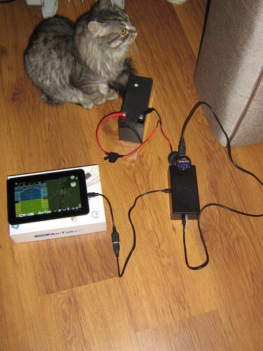

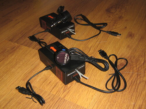

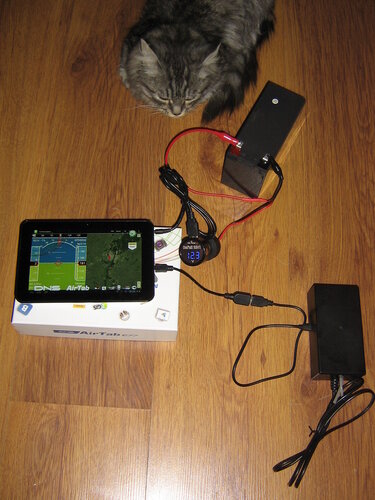

Перешли на внешние блоки питания 5В 2А, входное напряжение прежнее 8-27В.
Это позволяет работать по 2 схемам:
1. Оптимальный вариант, когда планшет имеет отдельное гнездо зарядки:
http://fotki.yandex.ru/users/a9507532451/view/853704/
Блок питания заряжает планшет, от которого в свою очередь питается КП.
2. Вынужденный вариант, когда планшет может заряжаться только через USB, как правило при этом планшет может либо заряжаться, либо работать с КП (или любым другим USB устройством).
http://fotki.yandex.ru/users/a9507532451/view/853705/
В таком случае КП питается напрямую от выносного блока питания и не потребляет электроэнергию от батареи планшета.
Все кабели, что на фото идут в комплекте с КП. Ничего для работы с КП докупать не нужно.

А этот хвостатый,   разработчик? Или просто помогает. ;D
У него гироскоп хороший он всегда на лапы приземляется.
