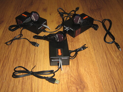

Комплексный прибор - авиагоризонт, скорость, высота и т.д.
данный девайс только со своим софтом работает или можно например использовать  Air Navigation Pro?, там в настройках тоже можно указывать внешние датчики. И еще, с Apple не дружит пока?

Алексей, подскажите, как в работе авиагоризонта учитывается изменение широты? И ещё, какое-то время назад, когда начался наплыв импортной техники, появились первые авиац. проишествия, связанные с не правильным прочтением "чужих" приборов, эргономисты, авиапсихологи и пр. представители авиационной медицины проводили исследования восприятия человеком показаний приборов, в частности, авиагоризонтов. Вывод - как у нас, т.е. когда отклоняется силуэт самолётика, а не сама картушка, лучше, не зависимо от национальности, гос. принадлежности человека и т.д. Это нормальное, рефлекторное восприятие. В нашей военной авиации так до сих пор, не знаю как на наших новых гражданских самолётах. Иностранцы, как всегда, решили отличиться и стали производить вопреки... Исторически до сих пор они провоцируют на ..., мягко говоря, "неприятности". Почему бы Вам не сделать в Ваших приборах именно адекватную индикацию? Уверен, этому факту будут рукоплескать все форумчане, как минимум, да и число потенциальных покупателей наверняка возрастёт! :craZy
при полете по ортодромии должна происходить автоматическая корректировка по GPS.
Но скажу честно, эту функцию не проверял, так далеко не летаем [smiley=smiley.gif]

В Як-52 использован именно "Евростандарт" (прямая, ВсВС) авиагоризонт АГИ-1, а еще есть отечественные АГБ-2, АГБ-96, АГР-144, АГР-74 и т.д.
С обратным алгоритмом ВсВС это будет уже другой прибор и другое ПО. Но можно попробовать! (большого спроса ждать не приходится в обоих вариантах [smiley=smiley.gif])

К сожалению, "Евростандарт", в данном случае, не значит "правильно". С удовольствием приобрёл бы Ваш прибор, но только с нормальной индикацией крена. На ЯК-52, к слову сказать, после пилотажа АГИ-1 врёт безбожно или просто отказывает.
Да, есть такое.
И меня в одно время попросили сделать аналог, так появился КП 🙂
Нормальной и ненормальной эти индикации считать некорректно - дело вкуса.
Половине Земного шара нравятся маслины, а половина их терпеть не может 🙂
Над аэродромом назначения высоту придется считать.
Я имел ввиду, что в одном и том же квадрате указатель высоты будет показывать одно и тоже, даже при изменении атмосферного давления в течение времени (например при взлете и посадке через 2 часа на один и тот же аэродром).
возвращаясь к разговору про высоту...
и всё таки, для полноценного высотомера не хватает возможности выставлять давление в ручную в полете.
возможна ли такая доработка ?
И еще, очень много вариантов FPV оборудования например Eagle Tree Systems, позволяет подключать доп. датчики, такие как температуры, давления и т.д. когда мы увидим вариант прибора с подобным функционалом ?
Идет работа над отдельным прибором.
когда ожидать такой прибор ?
Можно только обнулить высоту.
Пока по срокам не могу сориентировать. Небыстрое это дело.
Планируется именно бюджетный вариант с 4 датчиками по температуре, 2 по давлению и 2 по уровню топлива + тахометр. Все с "отсечками". На отдельный планшет.
