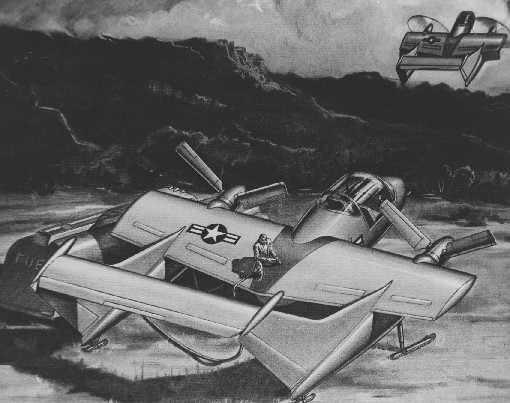

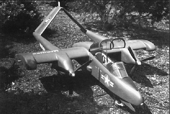

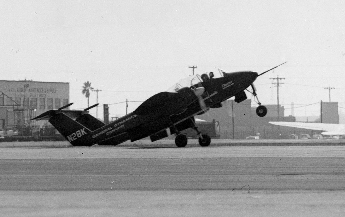

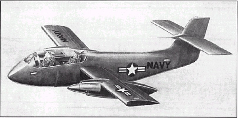

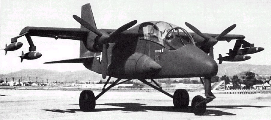

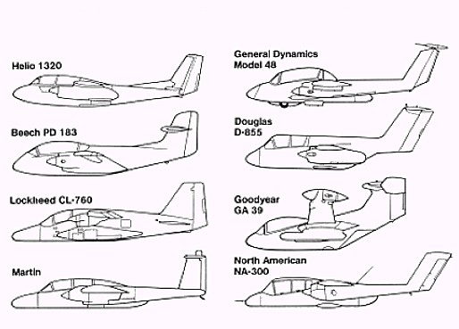

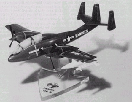

забрано отсель http://www.combatreform.org/killerbees2.htm
США 1960-е, проект ЛАРА "легковооруженный разведсамолет", тот самый с ОВ-10 Бронко.
Для узких противопартизанских ВПП все вдарились в малое удлинение:
Генерал проДинамик Конвер Мк48 Чарджер
Грумман 340 Мохоук
Хиллер К-16
Биич ПД183
Локхид
Мартин
ИЧБХ ни одного стреловидного
все эти короткокрылы держаться за воздух только на моторе----отказ движка и сыпяться они как утюги---ак никакое и вертикальная скорость снижения запредельная :IMHO
