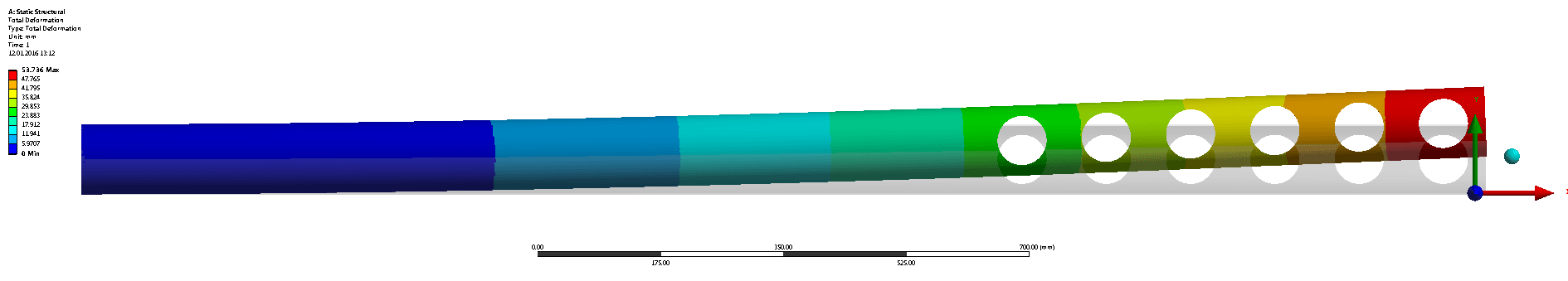

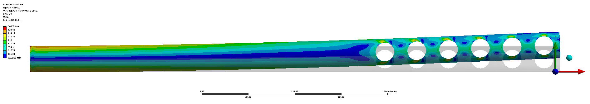

Конкурс на лучший партизанский самолет

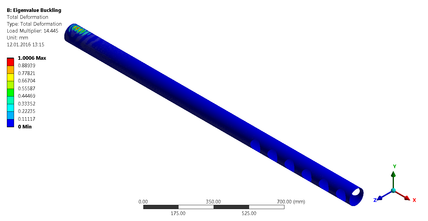

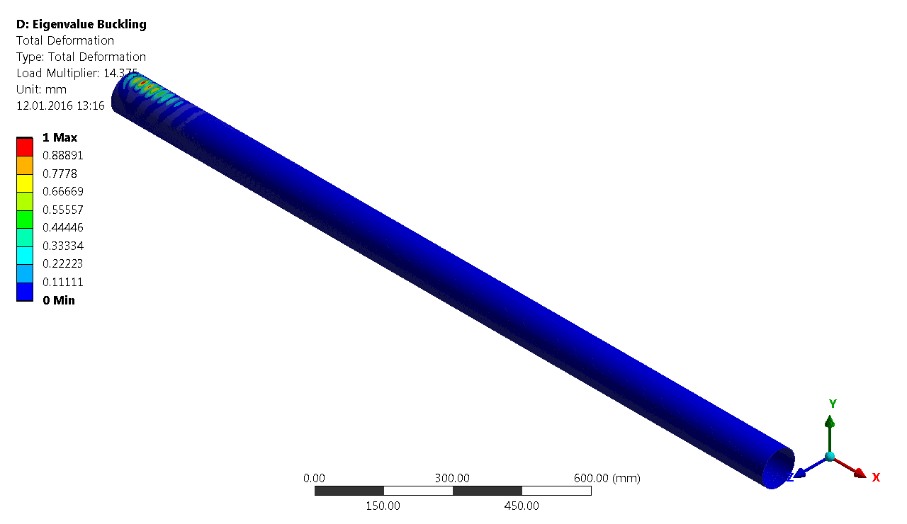

Труба 100*2*2000
К концу приложено 100 гг
Выигрыш в массе 270 грамм
Если без расчёта дырявить, можно жену вдовой оставить ради пару киллограммов веса.
Стоит ли так изголятья?
    16,8 КБ · Просмотры: 194
    14 КБ · Просмотры: 197
    20,6 КБ · Просмотры: 181
Fa-Fa сказал(а):
Труба 100*2*2000
Вот я как то тоже того же мнения, что проще оставить хвостовую балку цельной, думаю от того что в балке будут присутствовать лишних 3 кг, сильно характеристики не изменятся

Балка - не единственный элемент конструкции. Если с каждого снять процентов по 30 веса - общий вес выиграет весьма существенно, и при этом без потери необходимой прочности.
Балка это единственный готовый элемент, а переделать готовую вещь для меня лично проблемней чем изготовить новую какую нужно. Все остальные элементы будут изготавливаться и в них сразу нужно исключить лишний вес

Без расчета лучше вообще следовать готовым чертежам известной конструкции.
Вообще же, сама постановка вопроса является порочной: в одном месте пропустили полкило, в другом месте четверть - в итоге, набираются совершенно ненужные десятки килограммов - такая неряшливость в весовой культуре неизбежно приводит к сильному ухудшению летных зарактеристик, а то и к практической неспособности аппарата к полету, или потребности в чрезмерной мощности двигателя.

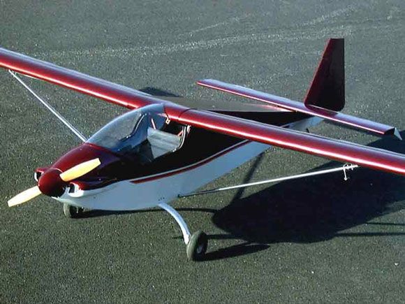

Вот, совсем недавно было построено довольно большое число Пайперов, они летали, но если сравнить их характеристики с оригиналом , только один мог встать с ним в ряд - и лишь потому, что было очень четкое следование чертежам. Остальные, с мощными Субарами, летали    ниже первых Пайперов с Континенталем А-40.
Что касается конкретного примера с трубой - при ее сечении 100 х 2, возможно, большого смысла в облегчении и не было бы; но 110 х 3(!) ни в какие ворота уже не лезет.
Силовой конструктивный элемент должен быть равнопрочен, и лишний вес безопасности не добавляет нисколько, т.к. сломается он все равно в самом нагруженном месте, а то, что "галоши как новенькие" окажется слишком слабым утешением для разбившего голову.
Вот, прикиньте равнопрочную балку из такой трубы при ординарной для рассматриваемых размерностей изгибающей расчетной нагрузке в 250 кГ и крутяшем моменте примерно 60кГм. Полностью свойства сечения реализуются аж на длине 4400 мм, т.е. на двух метрах от нагрузки момент сопротивления превышен более, чем вдвое, а, следовательно, минимум, 2/3 материала в этом сечении - лишние, а дальше к хвосту - еще больше. Для взятия перерезывающей силы перемычка между отверстиями получается такая, что и говорить неудобно. Кручение добавляет к изгибающему напряжению меньше 1 кГ/мм^2.
Вот и думайте - стОит ли овчинка выделки: упомянутый здесь четырехместный BD-4 ( на него, кстати, у меня есть комплект чертежей - непростая машинка) с 360-м Лайкомингом в 180...200 л.с. имеет трубчатый лонжерон крыла с вырезами - и вопрос об их целесообразности перед конструктором не стоял.

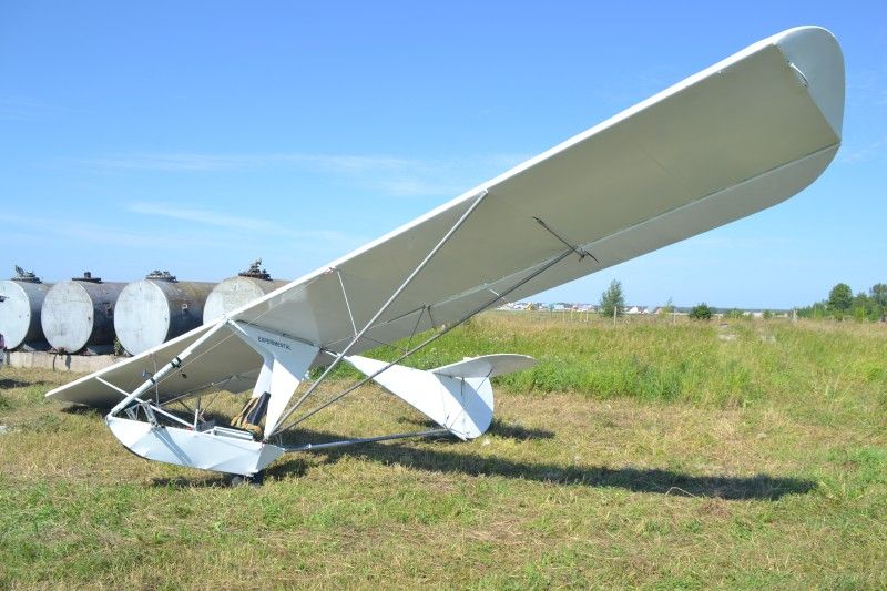

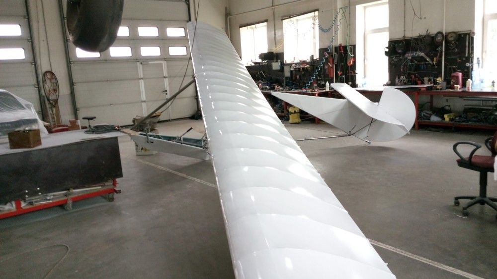

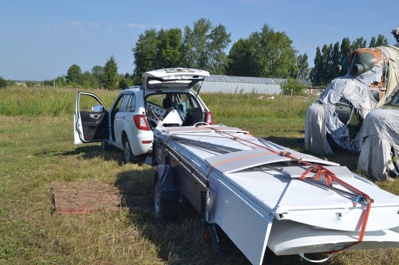

Вот чем не партизанский самолёт? Пару месяцев на сборку в одиночку ,трубки тряпки... собирается в одного за 15 минут.
Изначально и пока что это планер ,с качеством 14, весом 75 кг ,но в него легко впиндюривается мотор от параматора сил на 15-20 и легкие рессорки для двухстоечного шасси,хотя можно и на одном колесе,планерок держит уже на первых 5-10 метрах разбега, на скорости 10-15 кмч.

Если трубу с требуемыми размерами трудно найти, если развальцевать длинную трубу, шов вдоль, проблематично, можно сделать трубу спиралешовную с нужным диаметром, нужной толщиной стенки и даже коническую.
Насчёт простоты-не обольщайтесь, трудоёмкость там около 1000 ч*ч, (а в одиночку-ещё больше), обозначилась в обеих попытках постройки. Да и К, далеко не 14, жаль реально не замерили, равно как и не 15 мин. на сборку (в одиночку).
Но тем не менее, с 15-ти сильным движком, вполне должен получиться сносный ЛА для удовольствия. 🙂
Во коллективный разум натолкнул на мыслю. Вот чем не партизанский самолёт? Пару месяцев на сборку в одиночку ,трубки тряпки... собирается в одного за 15 минут.Изначально и пока что это планер ,с качеством 14, весом 75 кг ,но в него легко впиндюривается мотор от параматора сил на 15-20 и легкие рессорки для двухстоечного шасси,хотя можно и на одном колесе,планерок держит уже на первых 5-10 метрах разбега, на скорости 10-15 кмч.
Все уже украдено до нас...(с)

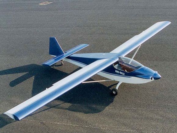

    59 КБ · Просмотры: 141
    55,5 КБ · Просмотры: 155
Симпатичная  машинка, а  с  чертежами  беда.
Но  с  чертежами  было бы  быстрее, зачем  изобретать  велосипед?  Если  есть  у  кого  может  скинете?  Очень  интересно.
