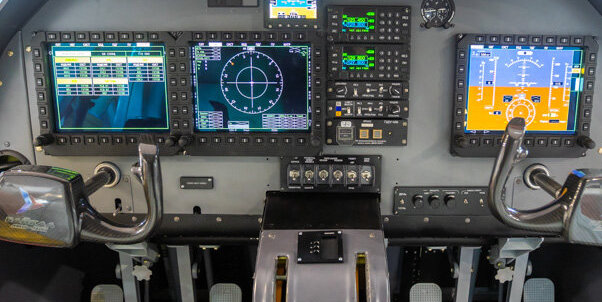

Пока, изготовлены только две приборные панели .. На них установлены мониторы, изготовленные в Чехии ( 'Фронтлайн...")
Так что, авионика - любая, в смысле, которую туда можно установить. Или, никакая - её нет.( Кому что по вкусу )
Александр, откуда у Вас такая информация?
1. приборы не похожи на линейку от FRONTLINE
2. Насколько мне известно, FRONTLINE, НИКОГДА не использовал "мониторы изготовленные в Чехии"
3. FRONTLINE для линейки своих основных приборов дисплеи закупал в Китае, Чехи делают точно также
4. Сборка приборов FRONTLINE происходила и происходит на территории РФ
5. Геометрия приборов, стиль и логика визуализации отличается от интерфейса FRONTLINE, что хорошо заметно на фото:
Может у Вас есть инсайдерская, доступная узкому кругу специалистов, быть может FRONTLINE сделал разработал отдельную линейку приборов для ЛМС, об этом пока ничего не известно общественности, расскажите подробнее, а то это снова выглядит не очень красиво

Я делал эти приборные панели и держал монитор, для установки в них.
Так же, давно знаком с разработчиком авионики "Фронтлайн..."
Для меня этого лостаточно.
На мой взгляд, не имея объективной информации, Вы увлеклись фантазиями. Впрочем, к тому, вероятно, подталкивает "ярый апологет" этого детища. Но, ему простительно... Он, как персонаж Астрид Линдгрен, давно живёт "в мире сказок"...
Это мой - Вам ответ...
Для меня этого лостаточно. На мой взгляд, не имея объективной информации, Вы увлеклись фантазиями.
А в каком году это было? Впрочем на заборе всякое пишут, но от этого он как был, так и остается забором.
Даже, если Вы прочитали на дисплее Frontline Avionics Made in Czech Republic - это совершенно не значит, что так оно было на самом деле.
Вы сделали выводы на основании только этикетки или информация из других источников?
Вы просто не в курсе нюансов Европейской локализации производства, а я принимал в этом активное участие, поэтому хорошо осведомлён, что они производил в Чехии, а что нет.
Память дело не очень надёжное, поэтому я позвонил и уточнил у основателей проекта, на всякий случай. Только после этого опубликовал комментарий.

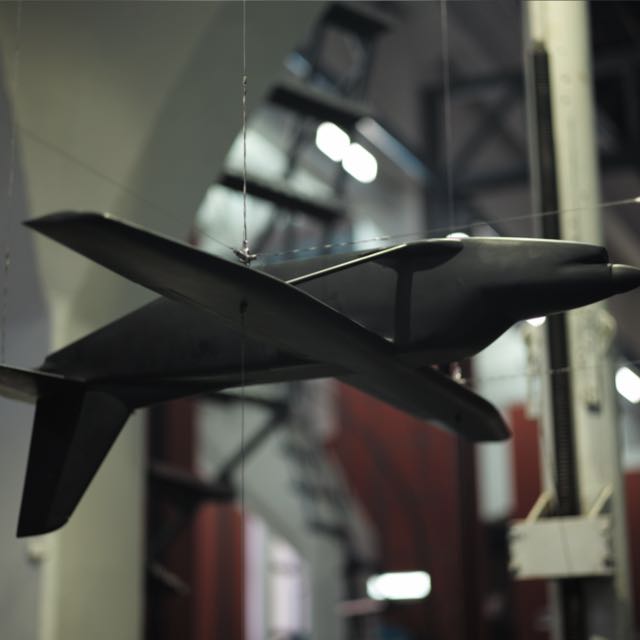

Попалась мне такая фотография продувочной модели...

А ЦАГовская, трехметровая, с работающим двигателем, модель не попадалась?
А чем эта не угодила - различие в графиках между ними оказалось совсем небольшим: ваше излияние явно свидетельствует о полном непонимании процесса создания АТ, как бы вы ни дули щеки, желая "без драки, попасть в большие забияки" (с).

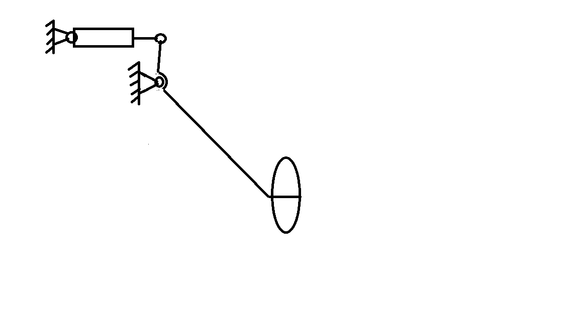

Амортизация гидроцилиндром в стойке?
Элементарно. Стойка представляет соой трубчатый рычаг с траверсой на конце, Т-образно сваренной с рычагом; на траверсе имеется вертикальный кабанчик, соединенный со штоком амортизатора, горизонтально размещенным под полом, навстречу амортизатору другой стойки.
Заявка на изобретение подана.
дядь Володь , можно фоточку или рисунок этого узла ? ... не обижайтесь , я глаза залил и интерес имею
    8,9 КБ · Просмотры: 208
А вертикальный ход стойки, это как ноги должны разъехаться?
