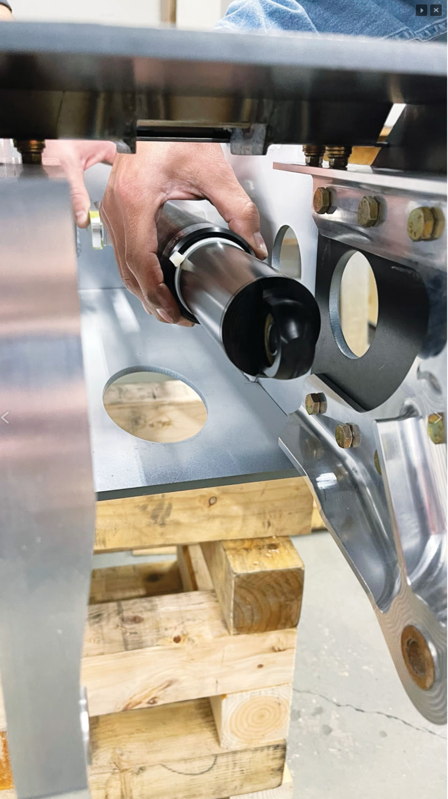

И где амортизаторы?
Внутри фюзеляжа, крепление видно снаружи.

по-моему, что здесь, что на предыдущем Вашем фото разные конструкции
здесь визуально фюзеляжная проушина покороче
и вот б еще глянуть как амортик к ноге 'чипляеца' )

Честная рессора + гидравлический амортизатор = когнитивный диссонанс.
При использовании последнего, смысл в гибкой доске рессоры нулевой - увеличив, без потери веса, ход амортизатора, стойку можно сделать жесткой, т.е. большей толщины и полой: этим экономится немало веса.
Энергетика гидроамортизатора на порядки лучше рессоры, все достоинство которой в простоте, за которую платим весом. Здесь рессора имеет те же сечения, что и было бы без амортизатора, который является, как бы, жемчужиной на теле нищего.

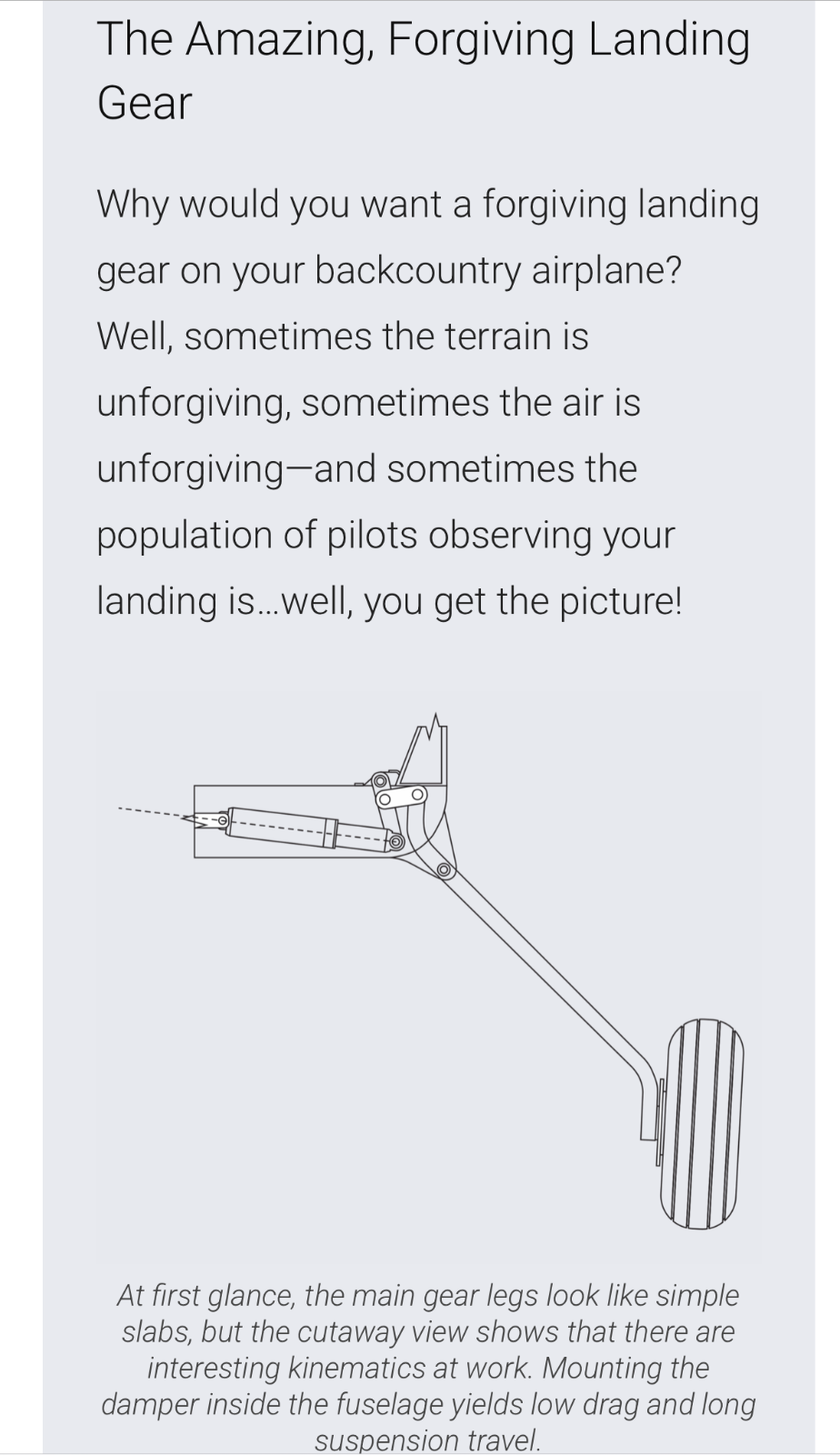

Ну сами поищите в гугле RV-15
Вот картинка. И патент на нее тоже есть 🙂))

Как я понимаю, основное отличие в том, что Vans включили в систему ещё одно звено для изменения передаточного отношения, полагаю во имя компактности конструкции. Принципиально всё это вариации одной и той же древней схемы.
да, я думаю что так и есть - там еще есть такой момент что они использовали уже имеющийся готовый амортизатор а у него и ход и жесткость уже были определены поэтому подбирая рычаги можно подогнать требуемый ход. Но это мои спекуляции, точно это не известно.

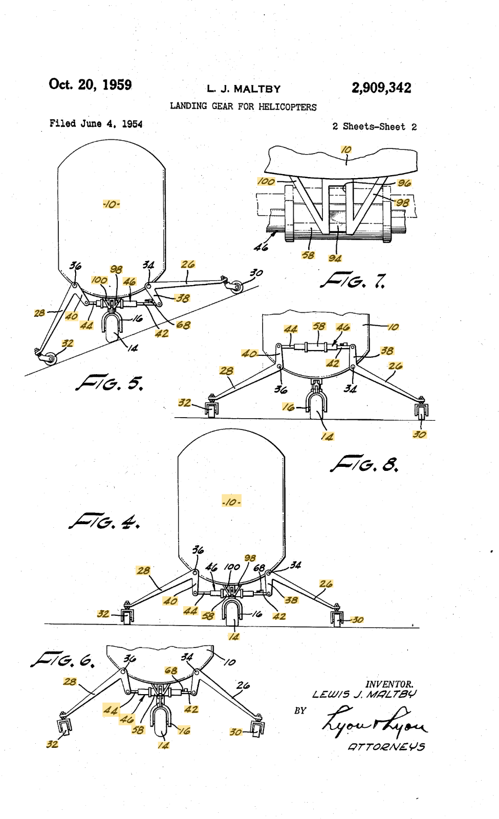

Вот для интереса, посмотрите сколько лет этой схеме. еще один древнейший патент.
    292,6 КБ · Просмотры: 311
Это вообще не об этом. Попытка реализовать адаптивное шасси для вертолетов позволяющее приземляться на наклонные поверхности.
Вникайте в то, о чём говорите.

На древнем американском Stinson 108 (выпуска 46-48гг) подвеска сделана примерно так же, отличие в амортизаторах стоящих наклонно. На Vans RV-15 вообще один в один. В чём инновация, непонятно...
В указанном Вами Stinson 108 (выпуска 46-48гг) подвеска принципиально отличается от схемы применяемой в самолете "Байкал"
Если Вы не находите разницы, это не значит, что её нет. По-вашему все люди одинаковые: две руки, две ноги и одна голова?
У Stinsona выпирающие вверх амортизаторы съедают полезное пространство, я уже молчу про саму кинематику.
В "Байкале" амортизаторы находятся в горизонтальном положении, никак не влияют на внутреннее пространство и аэродинамику.

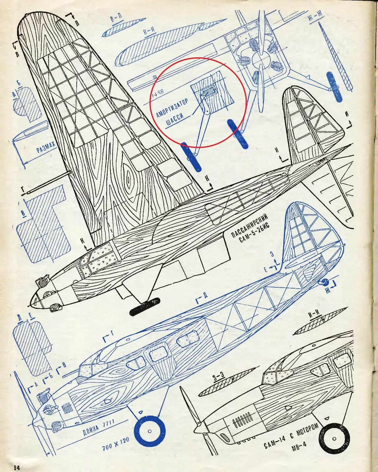

На Сам-25 Москалева амортизация такая же, сто лет в обед.
На предыдущей странице Alexandr Nikolaev 1938 год

Ось снаружи фюзеляжа (в отличие от самолётов Москалёва и ru97107081) - вот и новизна.
Причём спорная: цитирую ru2751263C1: ось расположена за пределами каркаса фюзеляжа и заключена в съемный обтекатель.
В изобретении-прототипе речь шла о фюзеляже, без упоминания, что считать фюзеляжем. "За пределами каркаса", строго говоря, не является отличительным признаком, а является подменой такового ("вне фюзеляжа"). Так что на месте конструктора, заинтересованного в применении, я бы обратился к авторам с предложеннием купить у них лицензию по цене 3 кружек пива (по 1 на автора), а в случае отказа - оставил бы без пива)

1. Амортизатор расположен горизонтально, в пустотах пола между шпангоутами, в пространстве обводов, которое обычно не используется
2. Все понятно, но рабочий ход стойки при меньших габаритах амортизатора у Байкала гораздо больше.
Это даёт возможность сделать ровный пол и получить полновесную амортизацию, а не костыль в виде рессоры.
Фа-Фа - не нужно плодить дубли и засорять эфир, достаточно ссылки или указания номера поста, на худой конец. Хостинг денег стоит, экономьте пространство.
Кроме того для начала разберитесь с тем, "как это работает", а потом уже в критику ударяйтесь.
В указанном Александром случае кинематика схожа с "Байкалом", но там трапеция (Треугольник классический) и резиновый демфер, а не амортизатор, а для патента - это уже разница.
