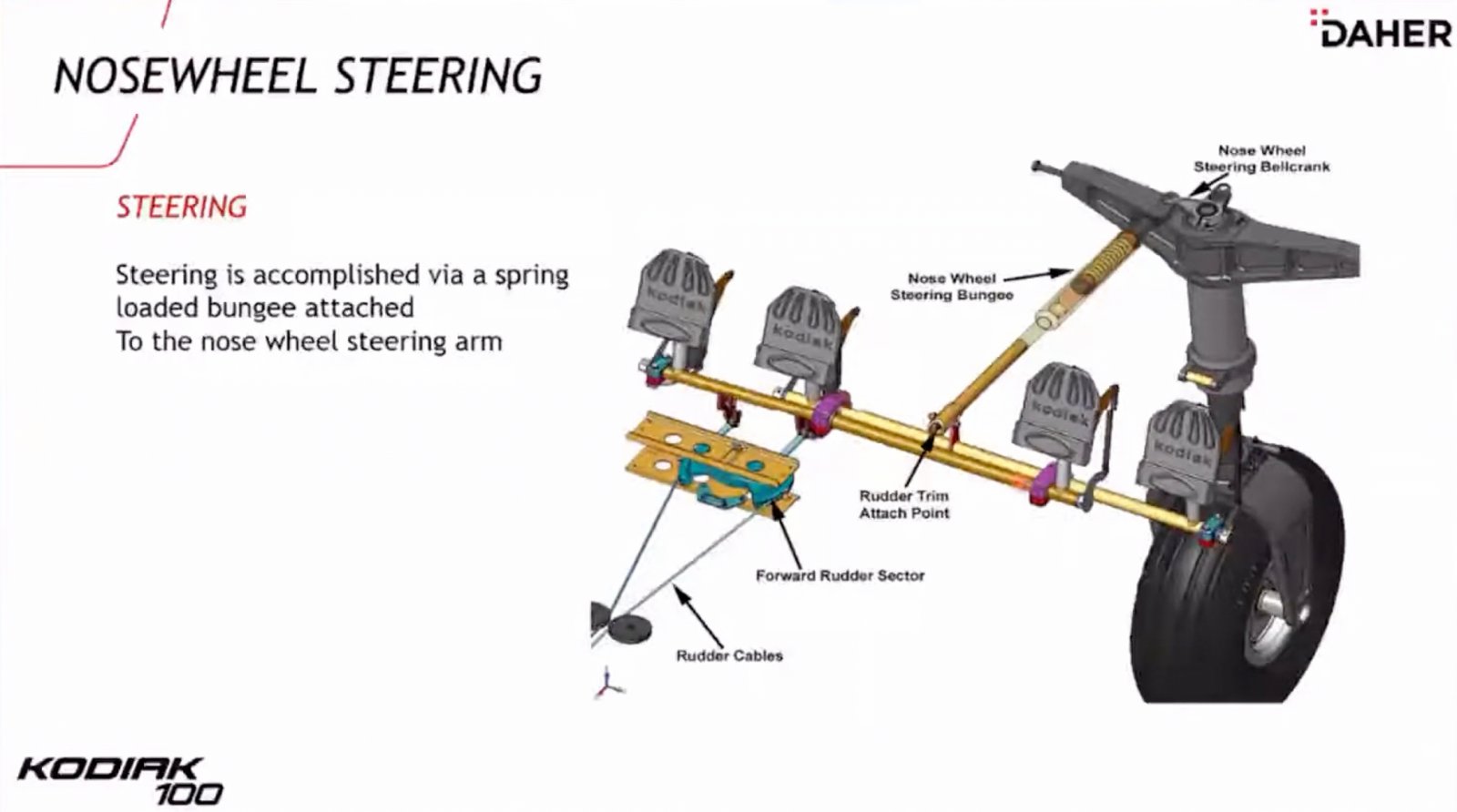

Начнём с того, что на передней стойке шасси никакой рессоры у него нет. Что в общем-то обнуляет остальной текст
Начнем с того, что я лишь нашёл документы и перевел содержание, если есть вопросы, то можно смело адресовать их напрямую в FAA, ссылку на материалы я приложил и вот здесь более конкретно именно по передней стойке. Игнорировать здравый смысл можно, как и "обнулять смысл" документов от официальных инстанций.
То что в текстах упоминается некий упругий элемент "bungee spring", который может вызывает проблемы, я его перевел как "рессора" возможно не очень корректно, но в принципе соответствует содержанию. Умеете лучше - не вижу препятствий.
Что в общем-то обнуляет остальной текст, особенно в свете упоминания неудачного взлёта в Пскове.

Не знаю, насчёт необычайной мощности, но крепление вилки - так себе. Здесь на схеме хорошо видно пружинный элемент
Ёпт... Т.е. вы не только перевести не можете, но и в принципе не понимаете зачем она там стоит? 🙄
