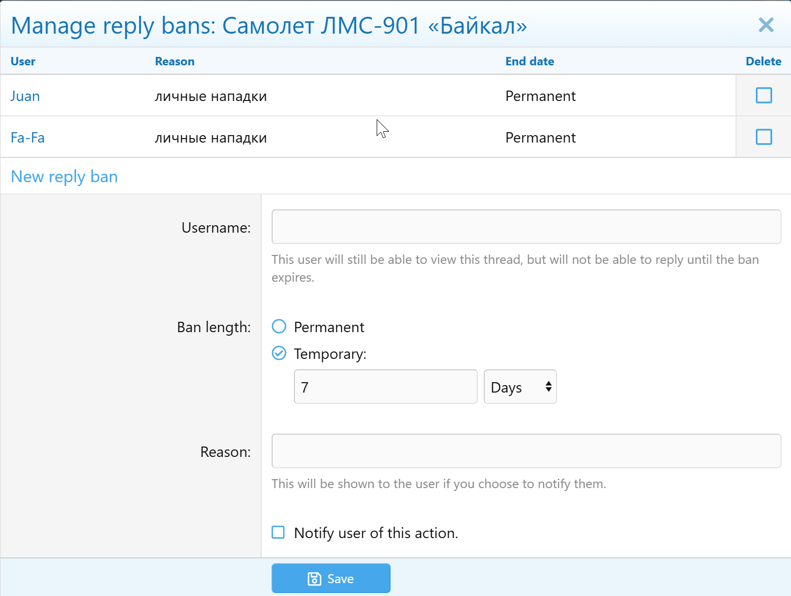

Если кто-то не может без личных нападок, то не будет писать в этой теме. Как бы кто к кому не относился и кем бы не был Лапшин (я его не знаю от слова совсем и про его самолеты тоже - так как не интересуюсь), но или общаемся культурно или не общаемся.
Возврат возможности публиковать будет под обещание нормально себя вести. Либо создавайте отдельные темы и там поливайте грязью кого хотите. Но за это тоже можно будет, наверное, от модератора получить.
Вот этим двум, также неизвестным мне пользователям, запретил публиковать точечно в текущей теме. Это такой микробан
Если будет мнение, что это зажим критики, то критика должна быть корректной. Без перехода на личности и оскорбления. Сколько хотите критикуйте конструкцию, но не конструктора. Если кто-то сделал плохой аппарат, то это еще не значит, что он плох, а означает только что он сделал плохой аппарат.
Если прям пригорает и хочется вывести на чистую воду нехорошего человека, создавайте свою тему и там пишите критику Байкала, но без личных нападков.

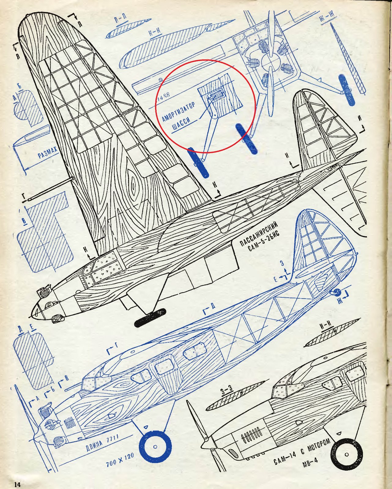

А нужно ли было вообще такое шасси? Суть в том, что лмс позиционируется как внедорожник, но где есть такие плохие аэродромы? Можно фото? И опять таки, если площадка плохая, то проще забросить туда на вертолете минитрактор и за неделю сделать ровную площадку. Да и садится с пассажирами не пойми куда сомнительная авантюра. Допустим, что есть плохие места. Но! Проще долететь до нормальной площадки на условном цессна караван, а оттуда уже кому надо на пайпер кабе с большими дутиками или вертолете. А так, лмс скорее утка, вроде и летает и плавает и ходит, но все делает так себе.
