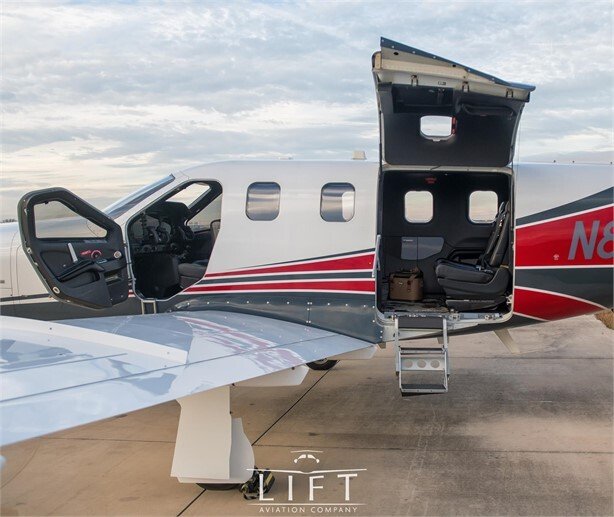

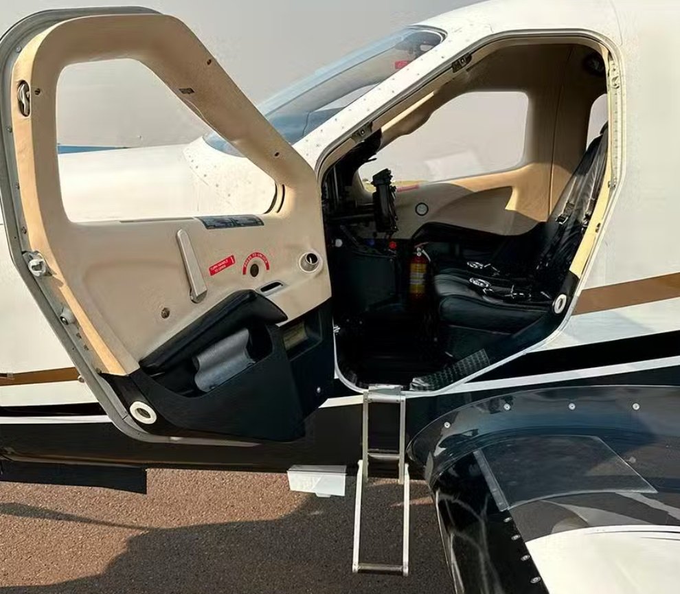

Я с этим впервые столкнулся на макетной комиссии М-101Т "Гжель" на ЭМЗ Мясищева (довелось впервые поприсутствовать при таком явлении"спецов" из высоких кабинетов). И с документами от ТВМ-700 на руках им доказывал, что такая дверь этому самолёту НЕ НУЖНА..... Не доказал, однако - упёртые авиаконструкторы решили по-своему.
Как показала практика отсутствие двери у "правака" стоило летчику-испытателю жизни.
Ну а "Гжель" это в первую очередь маркетинговый просчет. Шестиместный 700-сильный турбопроп? Собрались Пайпер Meridian сбросить с пьедестала? 🙂
С таким движком можно было смело удлинять фюзеляж до 9 мест! А ведь у него есть сертификат типа! Но шестиместник никому нафиг не нужен.
И где сейчас эта самая "ГЖЕЛЬ", которую наклепали в количестве 15 штук и реально так НИ ОДНОЙ никому и не продали.
22 серийных борта и 4 прототипа. По современным российским меркам очень неплохой результат. 🙂
Наверное конструкторы ТВМ читали стенограмму этой макетной комиссии. На ТВМ-900 у КВС дверь запилили 🙂

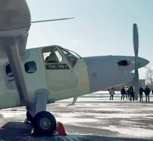

Добавте нижним большие обтекатели на колеса покрасте в один цвет и не заметитите особой разницы.
Реальность не то, что картинка. Даже Вы в реальности разницу заметите! Особенно если они будут стоять рядом. Или просто рядом будет стоять красивый самолёт. А на авиасалонах красивых самолётов много.
Косметически что-то можно поправить, например, сделать стекло одинарной кривизны визуально выпуклым за счёт дворников (приём, подсмотренный у SA-365) и т.д. - но это паллиативы. Верните как было, иначе втюхать его можно будет только по разнарядке! Богатая публика обычно эстетически подкована.

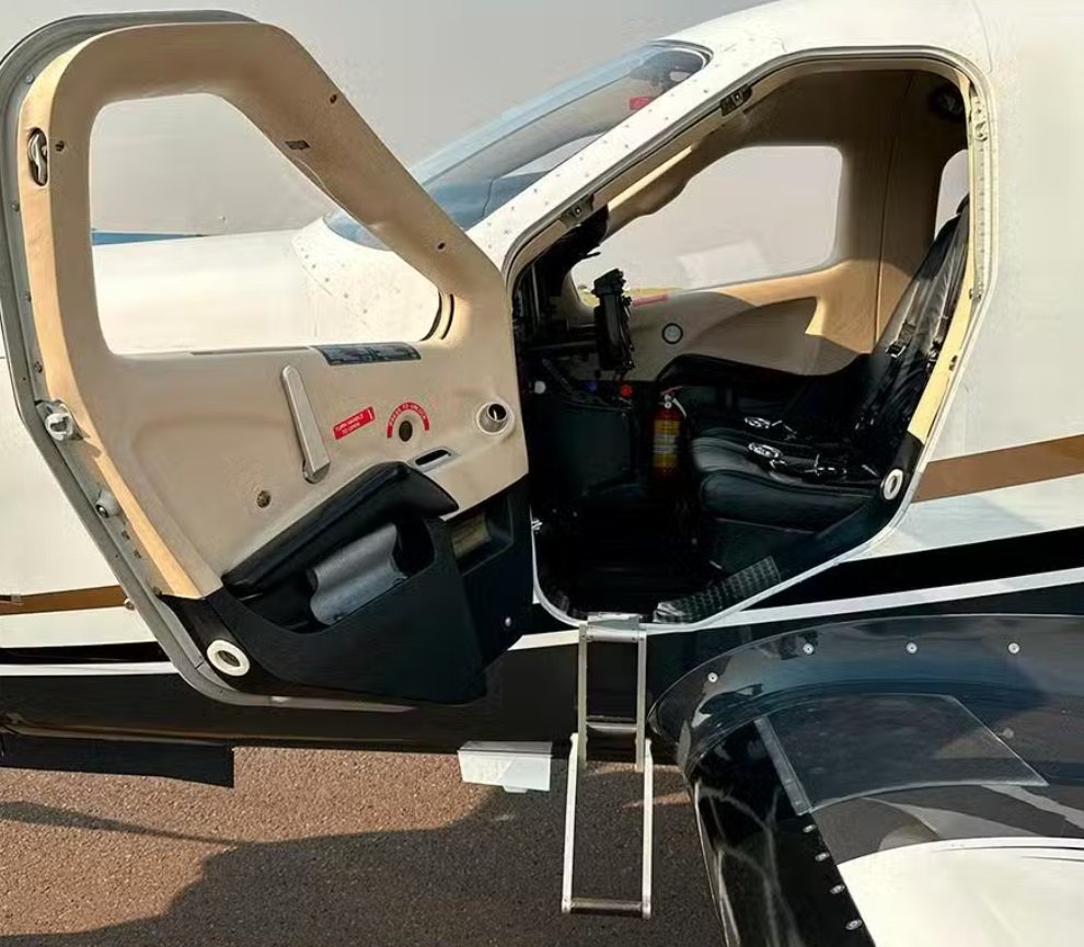

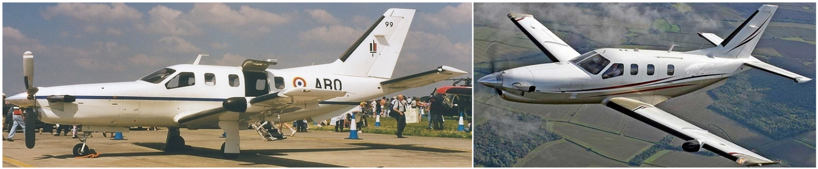

Я не в курсе какой тип самолёта вы тут выложили (скорее всего это американец, появившийся на рынке после успешного появления ТВМ-700).
Но на оригинальном ТВМ-700 фирмы "SOKATA" из Меца двери пилота НИКОГДА отродясь не было. Была одна дверь на левом борту, двухстворчатая (как на фото ниже слева). А широкая грузовая дверь появилась много позднее на грузовой версии ТВМ-700 (на втором фото - обратите внимание на количество иллюминаторов на борту обоих самолётов). И уже после того как её французы "подглядели" на выставке у М101Т "ГЖЕЛЬ".
Кстати, эту широкую грузовую дверь с подъёмной створкой мясищевцам на той самой макетной комиссии предложил я.
На макете у них стояли двухстворчатые распахивающиеся наружу "ворота" (как на первых прорисовках ЛМС-901).
вот тут немного про ТВМ фото и М-101Т имеется фото

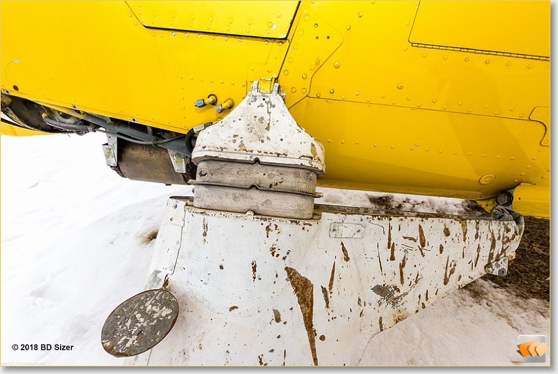

Поведение с новой КСС основных стоек значительно улучшило поведение самолета на этапах движения по земле.
А какое поведение на земле у очень известного самолёта с такой амортизацией шасси, как думаете? И как добились устраивающего эксплуатантов уже 70 лет поведения? 😉
Никогда я не рисовал двухстворчатых грузовых дверей - это плод творчества дизайнеров, никак не повлиявший на проект.
Однако в следующей модели DHC от такого решения ушли.
Мы не знаем всех обстоятельств УЗГА. Может, сроки очень поджимали и рисковать экспериментами с недоведённой схемой шасси было некогда. По эстетике оно не так плохо, как то, что сделали с кабиной. Когда я писал о лаптях и смокинге - не обратил внимания, что они уже ушанку примерили 🙂 🙁

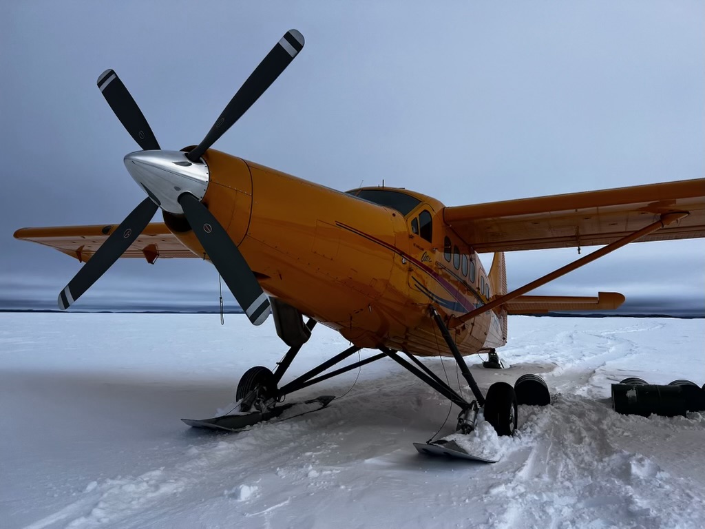

Если увеличить площадь крыла ЛМС в 2 раза, то шасси типа Ан-2 станет вполне разумным. Почему бы не попробовать вместо имеющегося крыла поставить готовое верхнее крыло Ан-2 (43,5 кв.м) с подкосом? Если уж так хочется моноплан. Хуже уже не будет.
А вместо имеющегося винта поставить готовый винт АВ-2 с Ан-2 (диаметр 3,6 м) с его родным регулятором оборотов. Если уж так хочется 1 двигатель. Конечно, придется поменять редукцию. И подправить центровку (винт АВ-2 тяжелый).

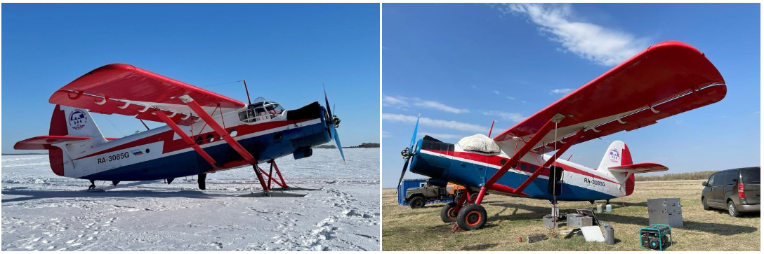

А не проще ли поддержать финансово ООО "Авиаремонтное предприятие МОТОР" из Омска во главе с Юрием Павловичем Петровым, которое делает на основе АН-2 самолёты "РУССКАЯ АРКТИКА"? Это будет и дешевле и много эффективнее, чем городить огород в другом поле. Они уже работают, они уже делают самолёты, они уже работают на этих самолётах.
Это было бы самое правильное решение. Что важно - у них уже получен положительный результат. Думаю, что это единственный успешный вариант модернизации Ан-2. Другое дело, что производства АШ-62ИР нет в РФ. Я давно писал, что нужно организовать производство АШ-62ИР и оригинального Ан-2 в РФ. На авиационном бензине.
