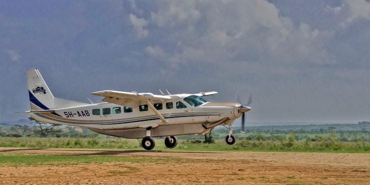

130 км/ч. С грунта C208 работает в Африке регулярно.

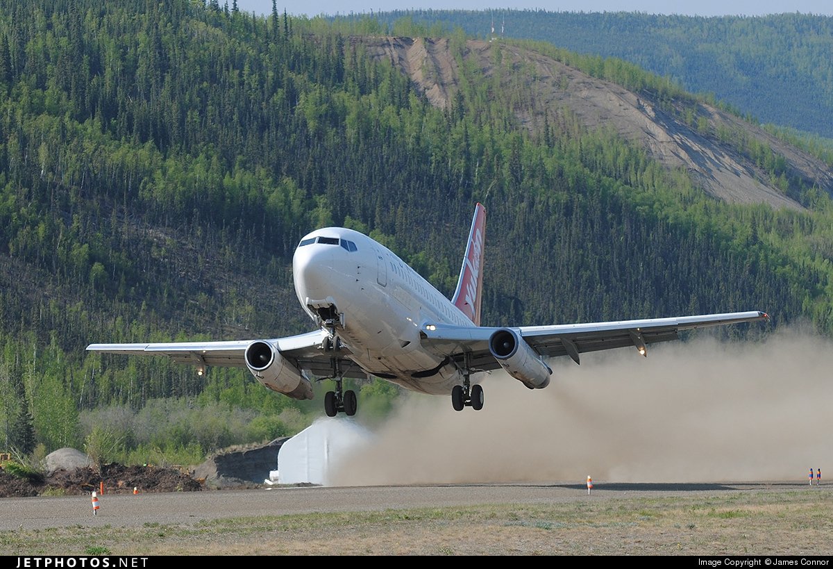

Так это Африка, там тепло и сухо. У нас грунт другой
