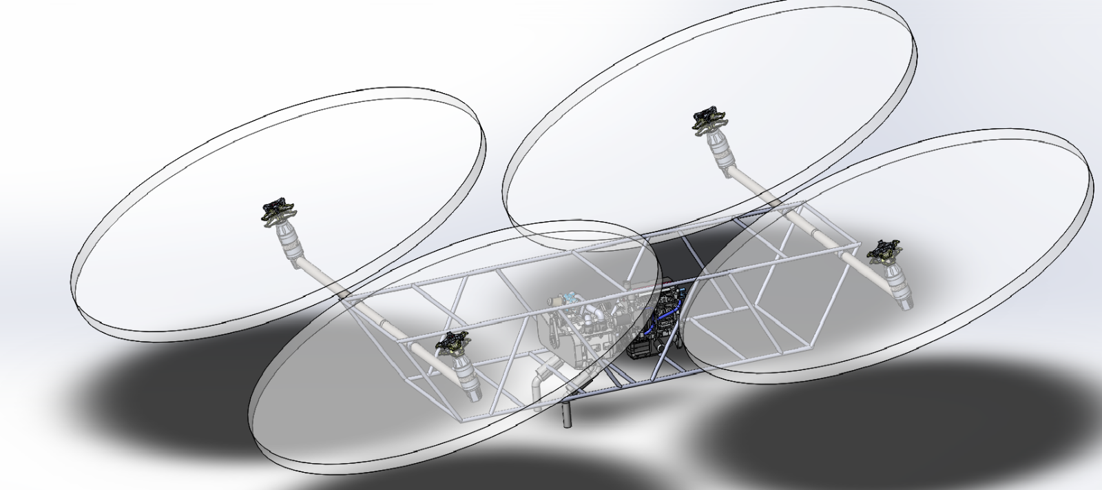

Возможно. В меньшую сторону)) Повторюсь: главный вопрос - как быстро может летать дрон без циклического шага с несущими винтами диаметром около метра, если каждый винт закреплён не на многострадальном коленчатом валу, а на отдельном. 120 км/ч это скромная оценка.

С гидроприводом если наклонить роторы, как на картинке, то очень шустро полетит. Только где жеж лопасти добыть?

Читать тему не пробовали? Я несколько раз повторил, что стабилизация обеспечивается электромоторами, у которых с приёмистостью оки. А ДВС пусть молотят как у них получается, электрика всё уравняет!
Вот только с располагаемыми мощностями у Вас сильный дефицит
Ну хорошо, пусть макс. взлётный вес 600, а не 700, а безопасный 450, из них 140 топливо и 110 полезная нагрузка (либо 70 топливо и 180 полезная нагрузка - если на половинную дальность).
С гидроприводом
Без гидропривода!
И наклонить не проблема (вместе с аппаратом, имея некоторый предустановленный наклон), проблема чтобы это рассыпалось, когда тяга сильно асимметрична по отношению к валу и ступице.
На алике, вестимо! От складных дроновинтов. Или целые винты (если обойтись двумя лопастями). В принципе, можно попытаться 2 двухлопастных "в стопку" или просто на разных концах вала редуктора, вместо того, чтобы втулку на 4 самостоятельно точить.

Ну, втулка у меня хоть и без АП, но с ГШ, ВШ и демпфером лопастей. От косой обдувки наклоном роторов и уходим. Причем с разным углом наклона и оборотами для передних и задних роторов. Менее 2,5 м роторы нет смысла делать, т.к. двигла легкого на 150 л.с. нет.

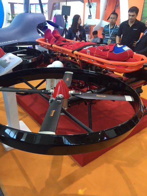

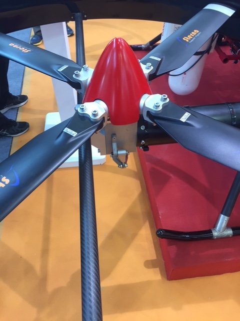

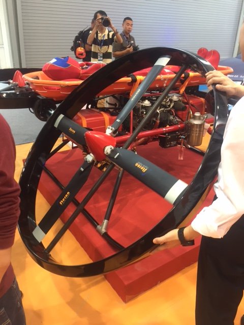

В Китае на выставке вот такой квадрик (конвертоплан) показывали для перевозки раненого. Двигатель Ротах-912, ременная передача на винты изменяемого шага + поворот винтов. Оснащен парашютной системой.

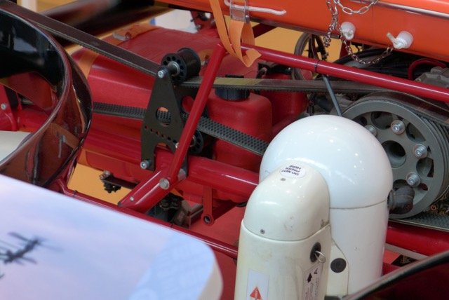

На зубчатых ремнях лет 10 назад уже видео на ютубе было, и наши форумчане свои модели показывали. Прелесть ремня - возможность повернуть без углового редуктора. Смотрю аж 4 лопасти в кольце у китайцев, однако в резонанс их ремень попадает или избыток мощности? Да и кольцо на квадре взлететь поможет, а лететь тормозить будет. AgustaWestland потренировались, да забросили проект.
У них поликлиновые ремни на два вала, а с валов зубчатые редуктора под винтами.

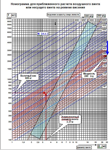

Вы же выставляли свой козырь в виде некой эффективности по сравнению с вертолетной эффективностью.
Что у Вас получается.
Взлетный вес 600 кг ( реально будт менее 500 кг) а перевозимый груз 180 кг на 100 км.
Это только 30 %, что хуже вертолетных показаний. Но зато каким усилиями всё это обойдется.
Считаем. Восемь двигателей по 17 л.с. реальных, и получим 136 л.с.
С такой мощностью летают двухместные вертолеты и быстрее и значительно дальше.
Но если посмотреть по номограмме что там надо для тяги вертолетного несущего винта, то имеем вот такую картину:
Так что как ни крути, а мощности у Вас не хватит для взлета.
