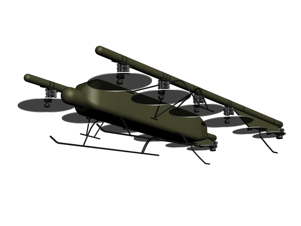

Концепция: тяжёлый мультикоптер с мультиДВС
daredevil
хочу летать ночью
Минск
Макс. взлётный вес 700 кг
Вес пустого 200 кг
Макс. продолжительность полёта 4 ч
Макс. скорость 120 км/ч
Радиус применения 200 км
Все данные ориентировочные.

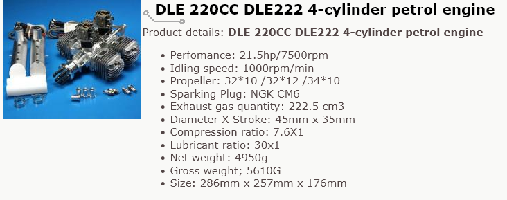

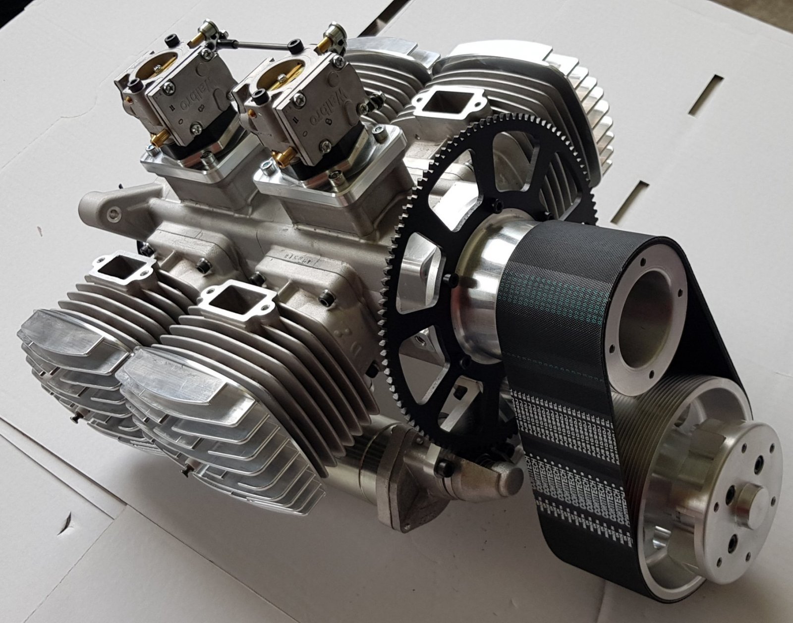

Движки наподобие этого
Из них 8 работают через редукторы.

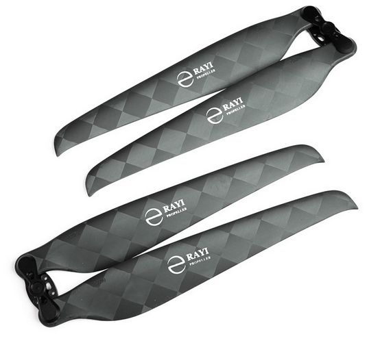

С винтами, скажем, 42х14, четырёхлопастными. Лопасти покупные, ступицу на 4, вероятно, придётся изготовить. Тяга 1 винта ок. 70 кг при 19 л.с.

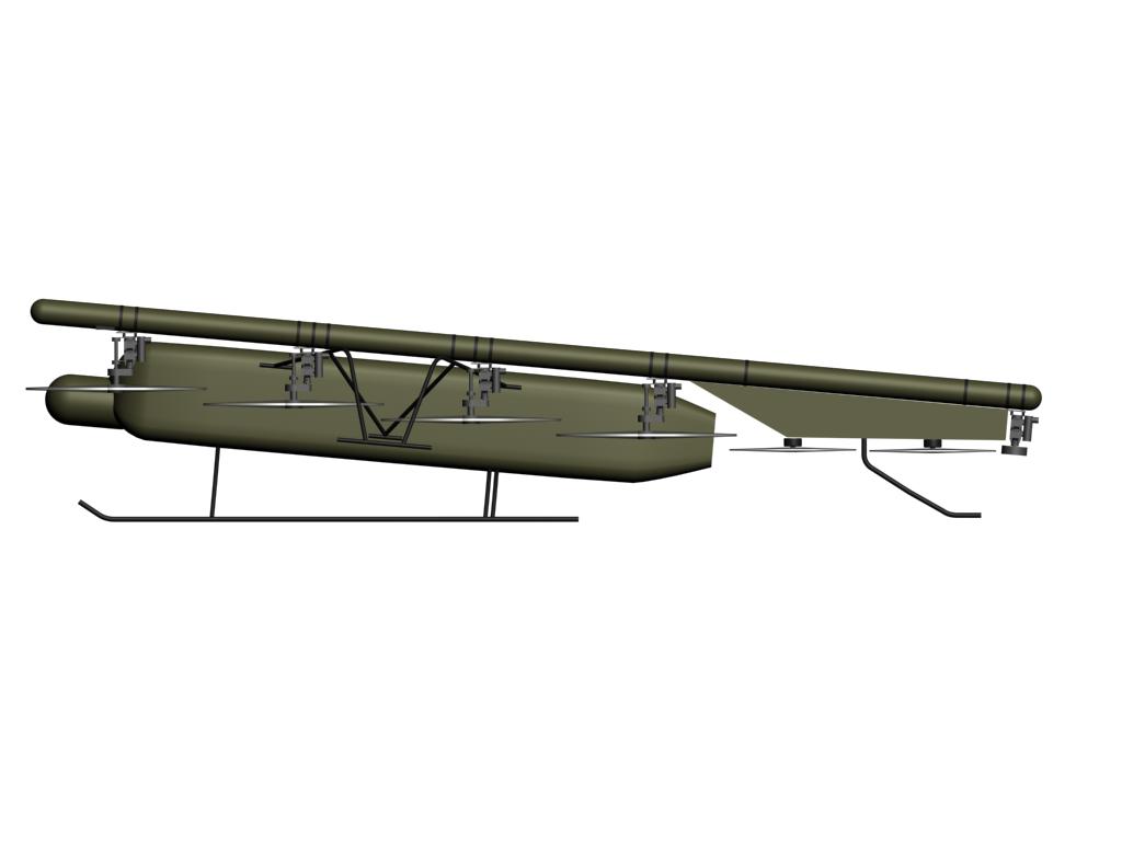

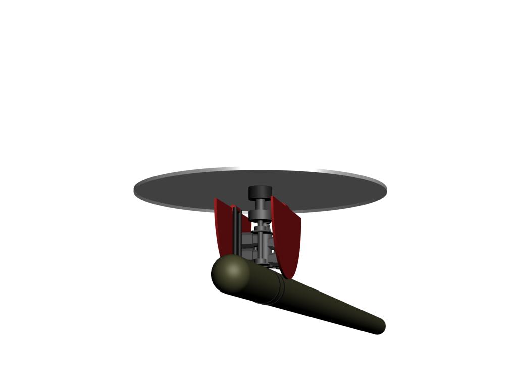

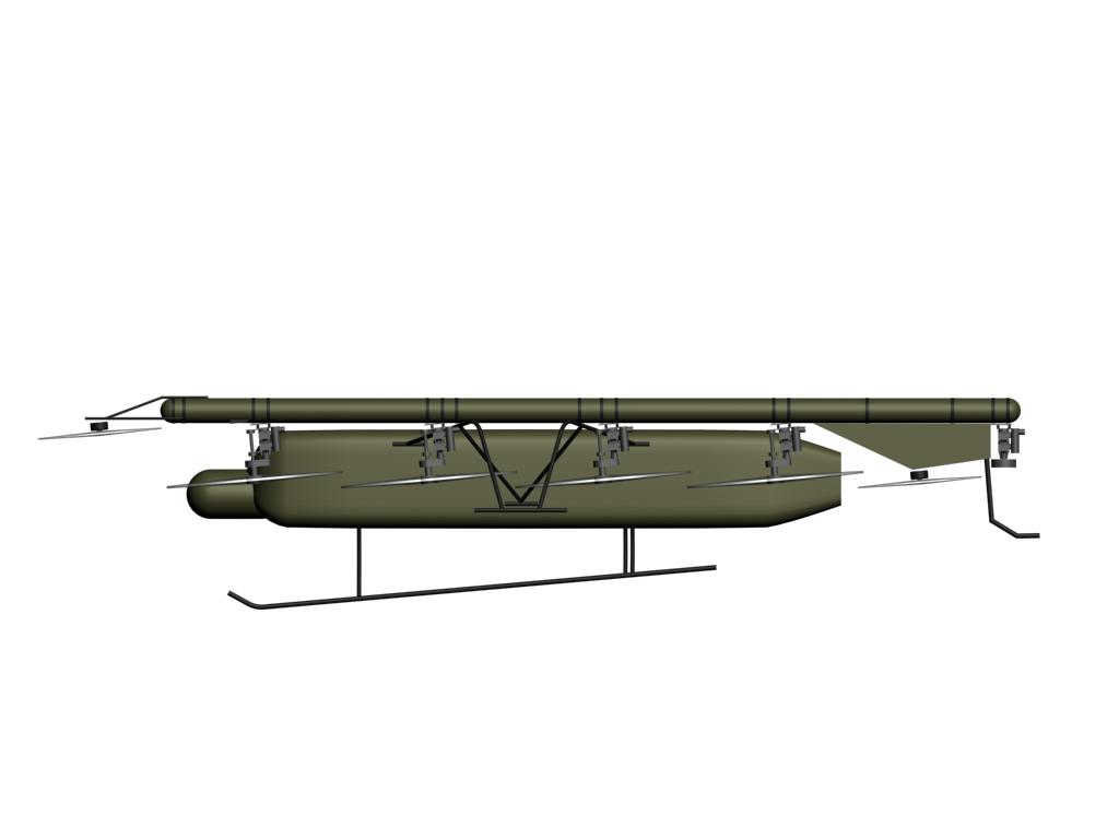

Два хвостовых движка (по1 на сторону) - с генераторами, питающими балансировочные электродвижки (по 2 на сторону для надёжности). ЦТ сдвинут назад, так что балансировочные винты спереди не нужны.
Карбоновые 6-метровые балки, на которых укреплены движки - они же 100-литроывые баки.
Диски винтов в размещены с наклоном 5 градусов относительно строительной оси аппарата (чтобы в полёте поперечная проекция фюзеляжа и балок была близка к минимальной).

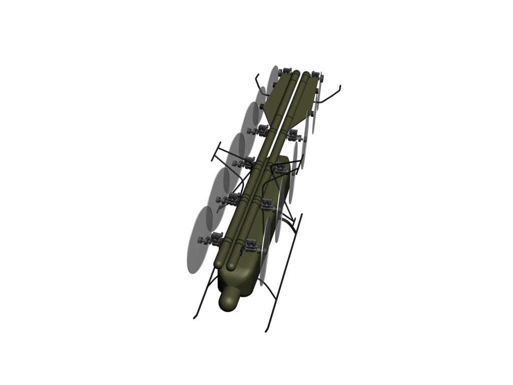

Балки могут складываться для компактности при хранении и транспортировке и для запуска движков "шуруповёртом".

Думаю, для поршневых будет достаточно 2 положений регулятора: полный газ и 75%. Попарно переводя 2, 4, 6 или все 8 на 75%, можно довольно плавно регулировать общую тягу. А балансировка и управление по тангажу и крену осуществляется только электромоторами. То есть концепция: основная доля тяги за счёт ДВС, а регулируемый "довесок" - за счёт электромоторов (питаемых генераторами).
Если разместить электромоторы по углам (а не все в хвосте) - за их счёт легко можно управлять не только положением в пространстве, но и вертикальной скоростью.
Но я изначально взял более смелую концепцию, позволяющую, если не заботиться о запасе, обойтись всего 2мя электродвижками и иметь лучшую путевую устойчивость при тех же габаритах.

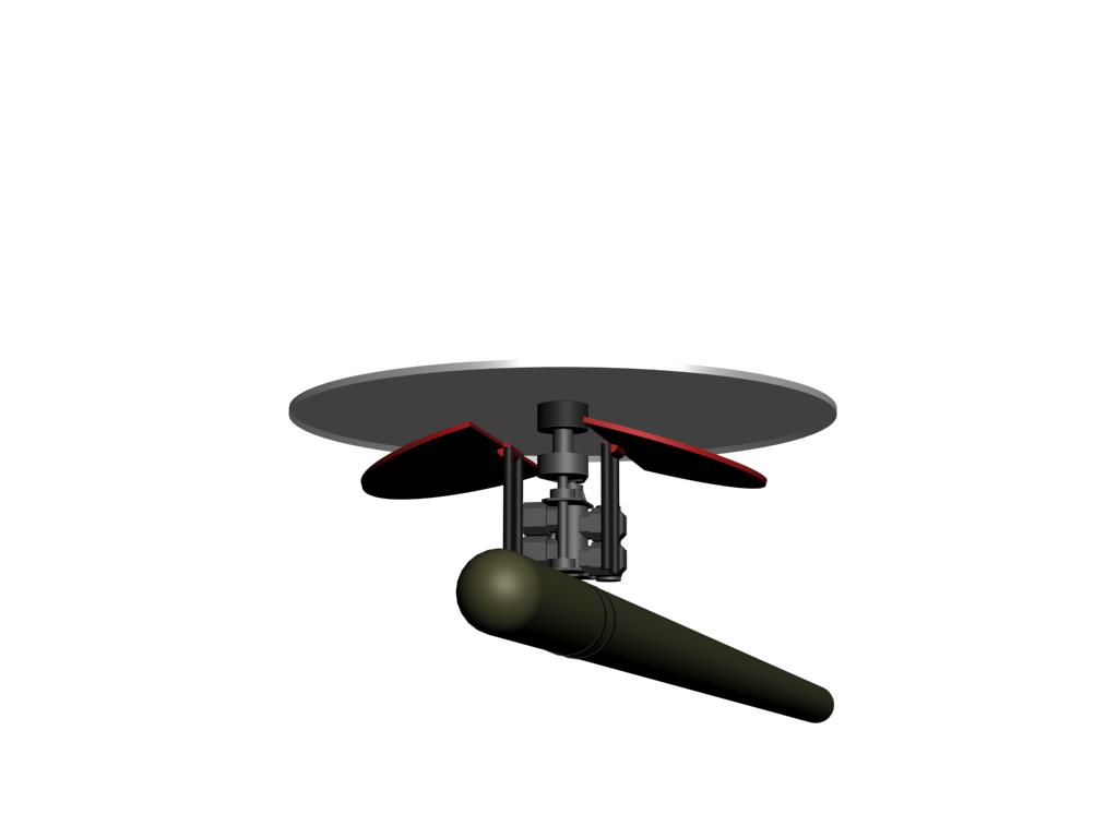

Подумалось ещё, что тягу ДВС можно плавно регулировать с помощью "аттенуаторов" (заслонок).
Свободно "продуваемый" ротор:
Аттенуированный ротор:

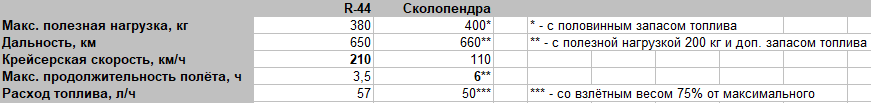

А что, давайте сравним c Robinson R-44 (потому что R-22 не дотягивает по грузоподъёмности).
Таким образом, только по скорости дрон определённо проиграет вертолёту (беда аппаратов без управления циклическим шагом).
Зато он определённо выиграет по живучести, управляемости в режиме зависания и способности садиться на малые площадки.
Что касается стоимости эксплуатации - у лайкоминга IO-540 цена нового от $100 000, у DLE-220 от $1500 (оптом). Ресурс у лайкоминга до капремонта 2000 часов, у DLE до списания 500 часов. Если считать, что стоимость капремонта это половина двигателя, а всего движок способен выдержать 2 капремонта, т.е. отходить 6 000 часов - то цена часа моторесурса лайкоминга будет в районе $33, а цена часа десяти DLE-220 в районе $30. Сопоставимые цифры, как и по топливу. Допускаю, что стоимость эксплуатации трансмиссии тоже может быть сопоставима. Но у Робинсона надо добавить амортизацию лопастей, живущих 2200 ч и стоящих $50 000 несущие + $3500 хвостовые (примерно + $ 24 за час). Но главное - стоимость нового дрона несопоставимо меньше стоимости подержанного вертолёта - что снимает вопросы вхождения на рынок, столь актуальные для производителей новой авиатехники. В целом, полагаю, цена тонно-километра дроном будет раза в полтора меньше, чем вертолётом.

2. С этими DLE имел дело. Заявленной мощности они не выдают по-моему. Также. злые языки утверждают, что ресурс у них примерно 50ч. в "толкающем" варианте. на висении, перегреются 100%. Т.е. нужен тянущий вариант и нормальные ресурсные моторы, которые весят поболее.

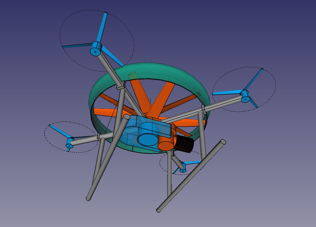

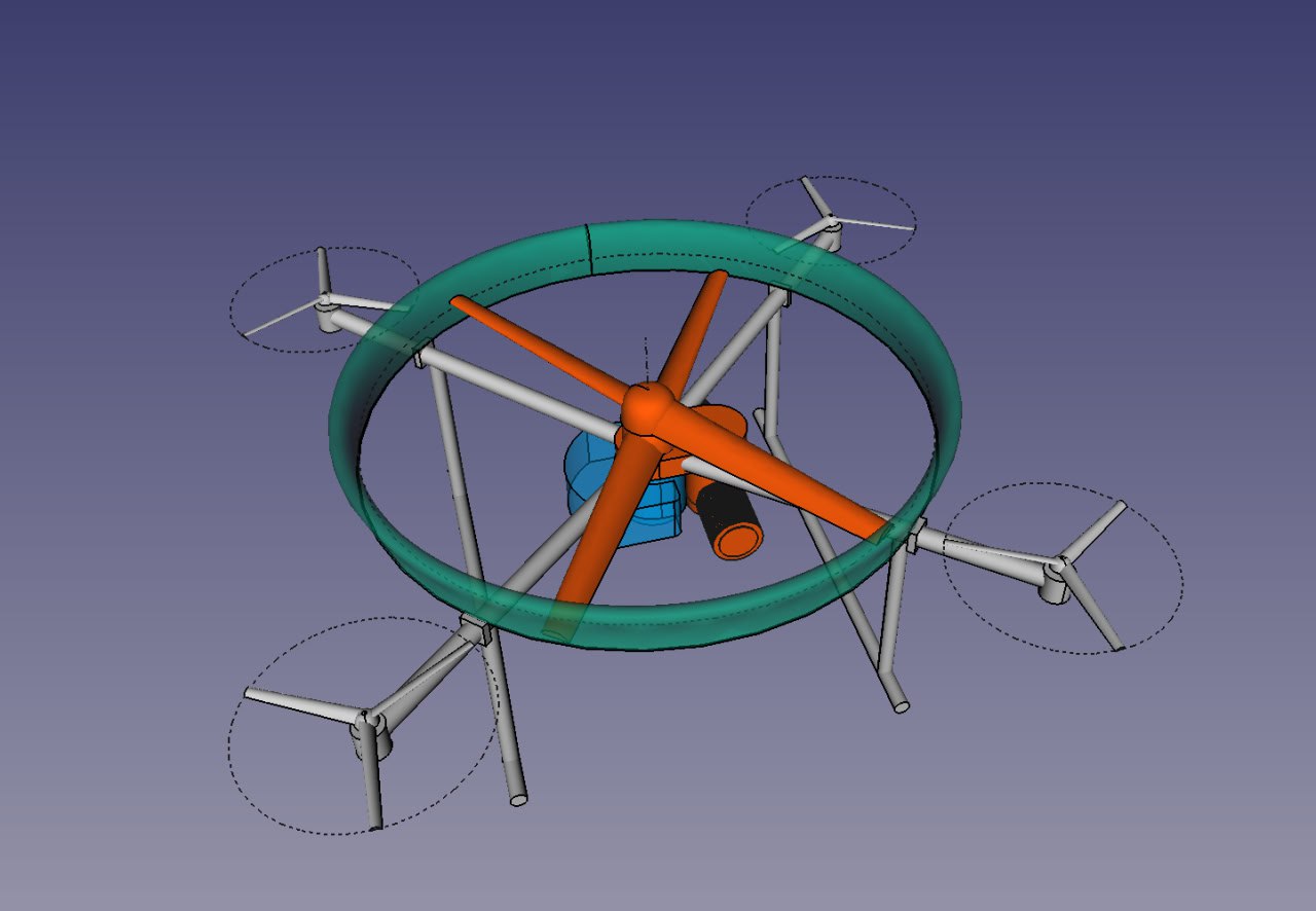

с бенозопильным движком среднего класса (3.4кВт), получим на соосных винтах диаметром 500мм около 13,2кг тяги (11.5кг+15%, а может и немножко больше, за счёт кольца), и 600Вт с генератора (для малых винтов и электрооборудования).
Т.е. если уложимся в 7.5 кг массы конструкции (и топлива) - то эта табуретка утащит примерно 7.5кг полезного груза.
И что у них вылетает, интересно? Бензопильную поршневую, в принципе, не дорого заменить.
И да, насчитав им по 19 л.с. (при рекламных 21) я походу ошибся. На самом деле выдают 17. Но это нюансы.

У них картеры слабые, литые из алюминиеваго г-на, могужет посадка подшипников разбиваться, шпильки вылазить. У нас они ещё столько не наработали. У DLA-картеры фрезерованные, и их оценивают выше.
